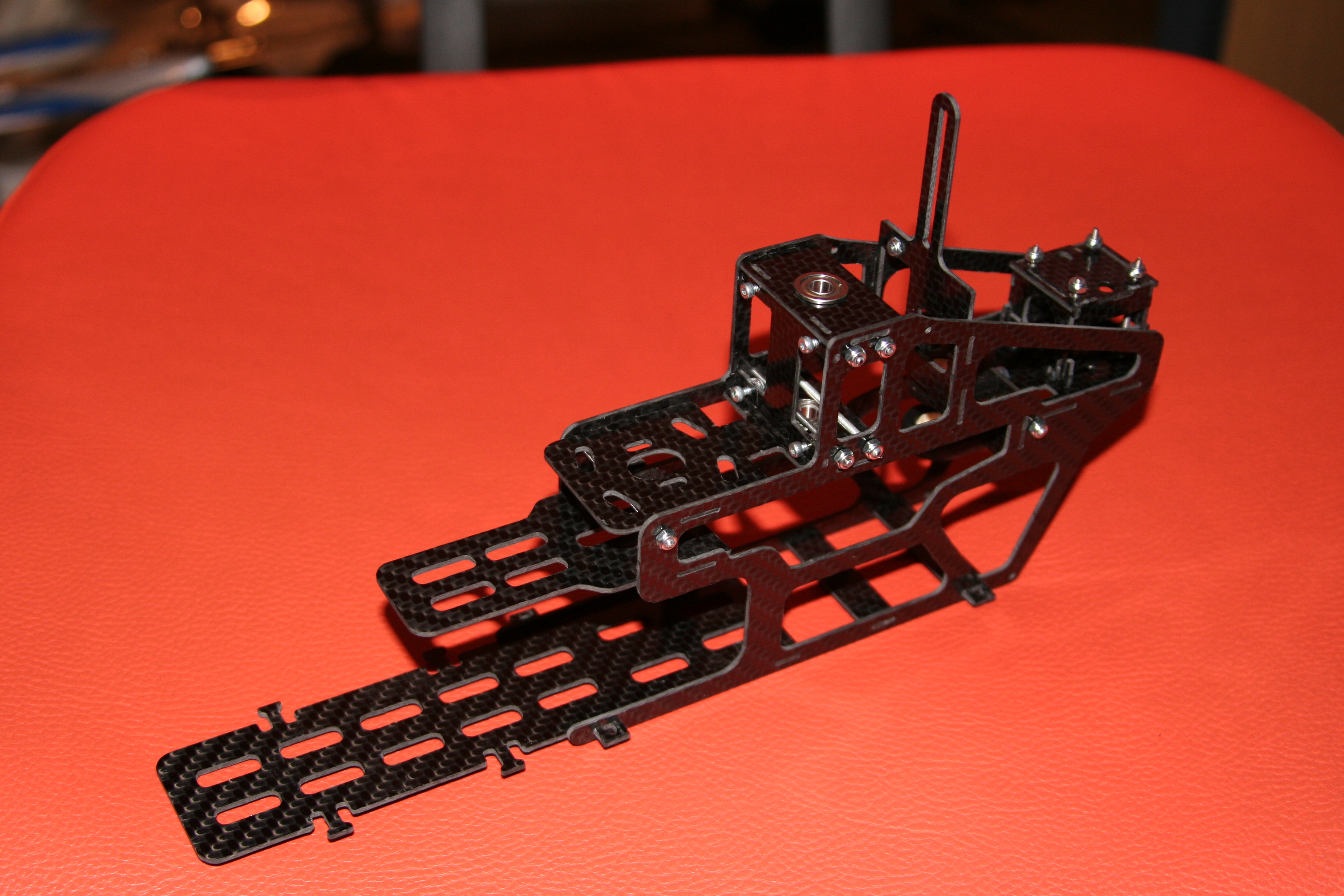

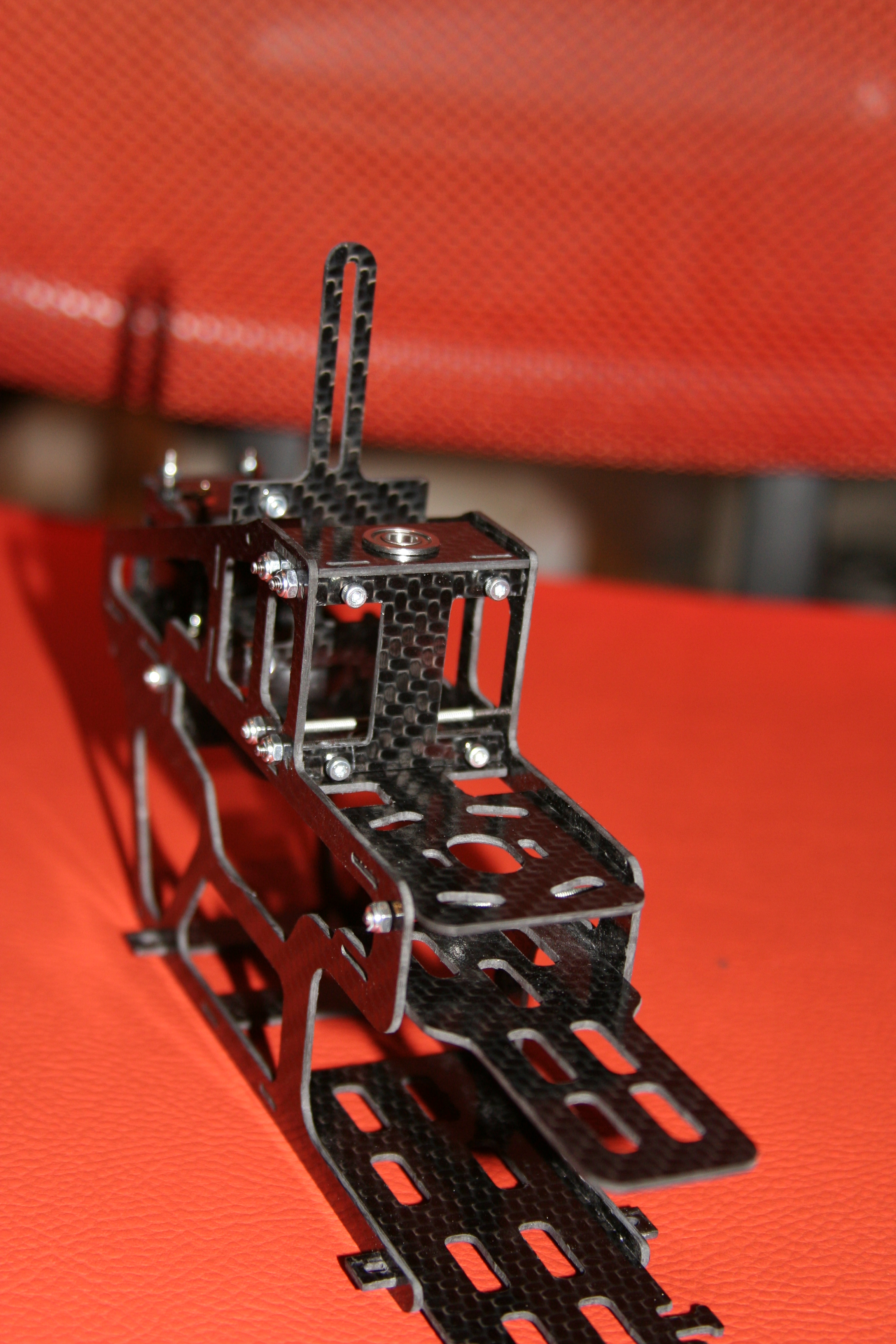

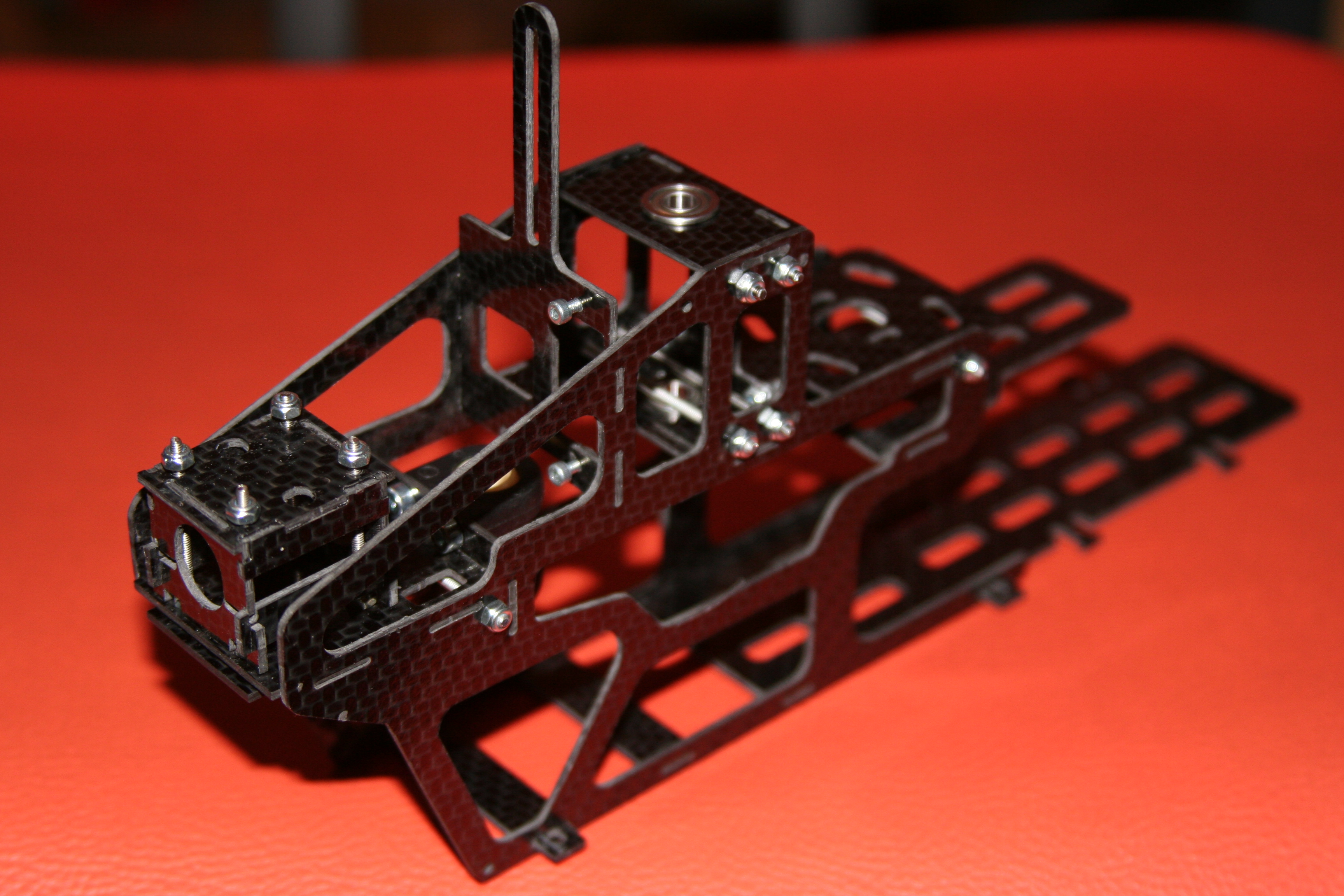

noch ein kleiner Nachtrag zum Chassis:
Weil ich mich so über Verhalten der Zollbeamten geärgert habe, habe ich am Samstag (zwischen der Lektüre von 154 Seiten Merkblatt) mal das 450er Chassis an meinen "Baumarkt" Stil angepasst.
Jetzt werden wie in den anderen Chassis Flanschlager verwendet und 2 zusätzliche Gewindestangen.
Gewicht ohne Lager 75,6gr.
Motor nur noch oben.
Servoausschnitte für HS65MG passend. M2 Stopp-Muttern sind schon eingeklebt.
Kreiselplattform schraubbar unter dem Heckrohrhalter.
P.S.: Didi bekommt den 1. Prototyp und darf dann hier über das neue Chassis berichten. :lol:

das chassis im MP style sieht ja geil aus.lässt sich das so einfach einbauen?

Digger hat geschrieben:das chassis im MP style sieht ja geil aus.lässt sich das so einfach einbauen?
Gegenfrage: worein?
Ist ja eigentlich andersherum, du baust einfach deine bestehenden T-Rex Teile ins Chassis. Da ist es eigentlich egal ob Standard, MP-Style oder Rumpfchassis.
Das MP-Style wird aber auch noch angepasst, wenn Didi zufrieden ist.
Als nächstes ist das Sikorsky Rumpfchassis dran.
