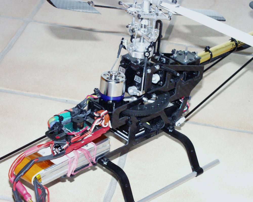

wenn er schon ein neues Chassis sucht, dann sollte er was anständiges nehmen !ER Corvulus hat geschrieben:Danach hatte er ja nicht gefragt.....Aber recht hast schon.
Grüsse Wolfgang
- RHF-links.jpg (99.23 KiB) 354 mal betrachtet
MfG Andreas

es gibt alle Teile einzeln. Das Chassis ist super stabil, hält einiges aus. Ich hatte das Landegestell aus POM von Agrumi http://www.hubi-tuning.de/assets/s2dmai ... ndex2.htmlEisi hat geschrieben:Wie sieht's mit Ersatzreilversorgung aus? - bin noch kein so sicherer Heli-Pilot
dran, das federte härter Landungen sehr gut ab.
Auf dem kürzeren Chassis passen auch die normalen T-Rex-Hauben.
MfG Andreas
yogi149
nachdem ja alle das Chassis so loben
kann ich ja auch was dazu sagen, ist schließlich von mir.
Das Chassis wird fertig aufgebaut ausgeliefert, (wobei da schon mal jemand drüber entäuscht war, der wollte das auch selber machen)
Das Grundsätzliche CFK-Chassis ist mit CA (dünnem Sekundenkleber verklebt).
Die Hauptrotorwellenlagerböcke sind in sich verklebt und werden komplett
mit 2 Gewindestangen im Chassis verschraubt.
Sämtliche Klebungen lassen sich durch den Einsatz von Aceton wieder lösen.
Und es gibt alle Teile einzeln.
Vom Chassis gibt es quasi 3 Ausführungen:
1. Standard Chassis für den einfachen Umbau Alle Lander und Hauben des Standard T-Rex450 sollten da passen.
2. MP-Style, dieses Chassis ist an die MP-Haube von Volker Wittkopf angepasst. Dazu gehört dann auch das entsprechende Kufengestell.
3. gibt es das ganze noch als Rumpfchassis für die Bell UH-1C von DarthDRK mit hochgelegtem Heckrotor
Alle 450 Chassis von mir haben eine verschraubte Kreiselplattform unter dem Heckrohr, innerhalb des Chassis liegende Servos und innenliegende Kabelführungen.
Hochstromteil, Akku, Motor + Regler, ist komplett vorne. Empfänger und Gyro liegen hinten.
