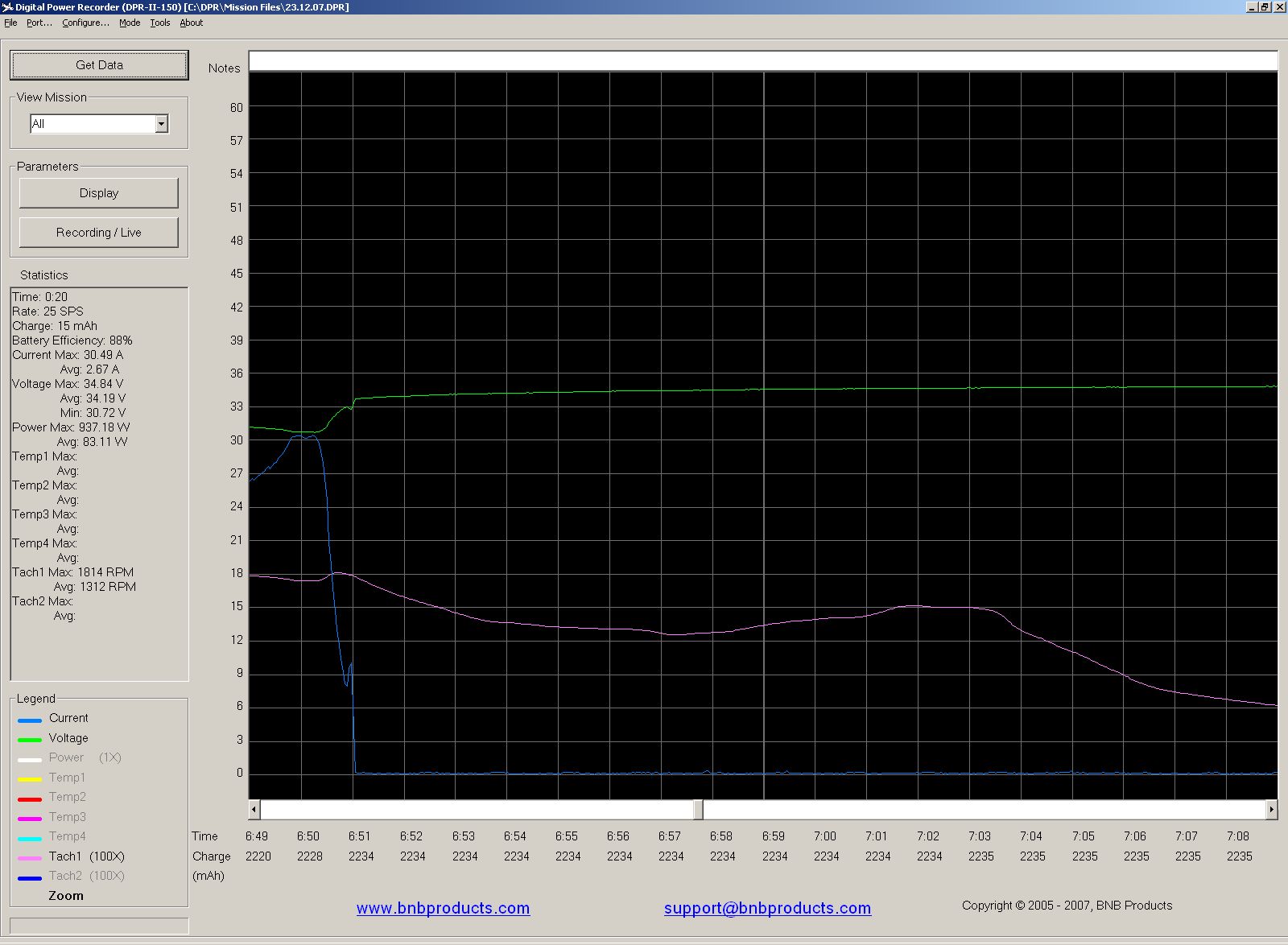

hier noch paar logs, die ich endlich verstanden habe. :oops:
da hats mir das heck umgeklappt.<br />aber wenn noch genug luft zwischen den kufen ist, lässt sich die drehzahl auch recht schnell aufbauen beim abfangmanöver.
verkorkste auto.jpg (184.91 KiB) 275 mal betrachtet
hier nicht so gut angefangen, aber sehr gut zuende gebracht.
so sieht das meistens aus.<br />runter mit -6 bis 7° und ab 10m langsam rauf mit dem knüppel.
normale auto.jpg (180.32 KiB) 277 mal betrachtet

übrigens, die drehzahl um 1500 herum ist kein zufall.
die pendelt sich immer dort ein.
wenn man es perfekt hinbekommt, schafft man vielleicht 1600.
bei einer rückenauto hat man bestimmt mehr drauf, aber darüber kann ich noch nichts sagen :oops:
