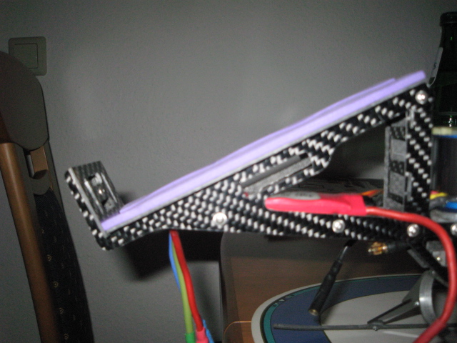

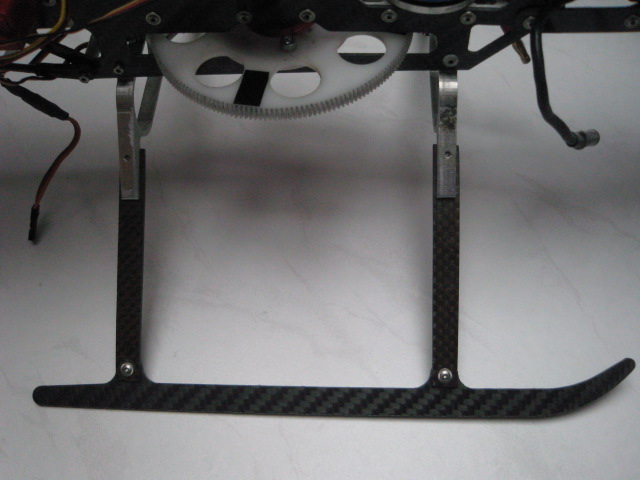

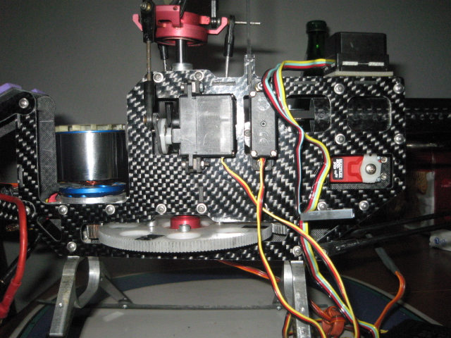

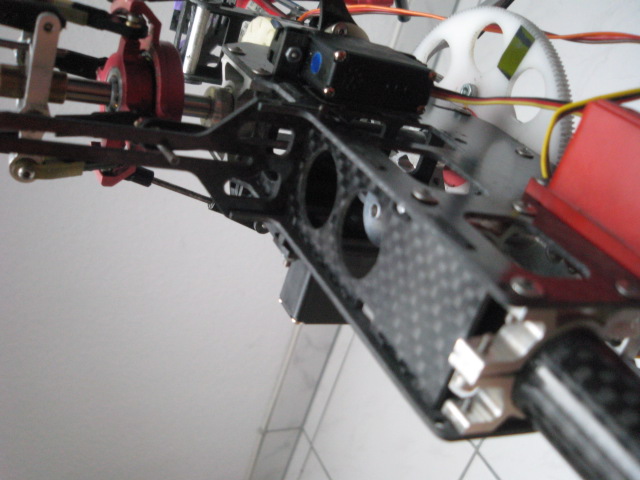

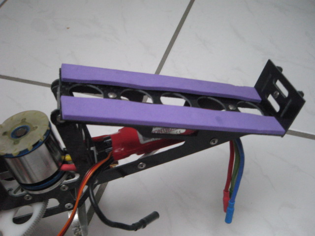

Hab ein paar Teile verstärkt und geändert, hänge mal ein paar Bilder dran, ist leichter zu sehen als zu erklären.

Neue Seitenteile mit weniger Aussparungen, Domlager 5 mm tiefer um mehr TS-Weg zu bekommen.
Neuer Akkuvorbau mit Regleraufnahme
Verstärkung Heckrohrhalter - Chassi um die Hochachse
neue Kufen aus 2mm CFK-Platte
Akkuvorbau
Akkuvorbau

schaut gut aus! hast du das Chassi und den Akku-Vorbau selber gemacht?

Geil gemacht !! Regler und Akku werden durch den Vorbau garantiert besser geschützt sein, aber was mich interessieren würde, wäre das Gewicht eines Eco mit Norm-Chassis und deines Ecos ?!

Ja, hab das Chassi von Anfang an selbst entwickelt, abgeschaut (LG), gefräst, ebenso der Akkuvorbau. Beim Chassi ist man an die zu verwendenden Originalteile gebunden. Seitenteile, Vorbau aus 1,5mm CFK, Servohalter, TS-Führung aus 2mm CFK.
Gewicht ohne Akku mit GCT-Blätter 1160 Gr.
Den Akkuhalter am LG wird auch noch geändert.
Gruß Reiner

uuuuiiii Reiner der sieht ja klasse aus,
ne Verstärkung an der Hochachse sollte ich meinem auch gönnen,
