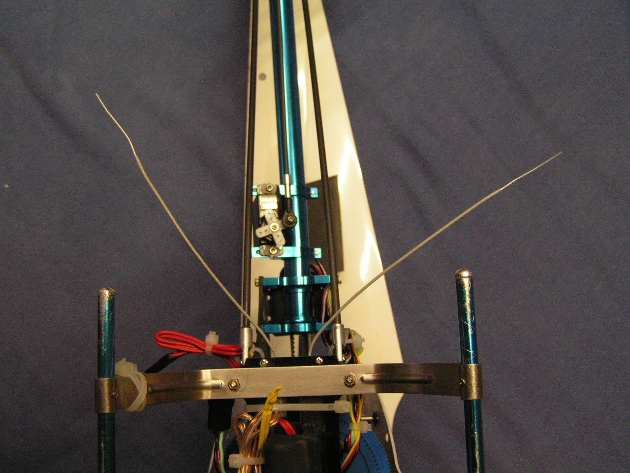

- So stehen die Antennen ab, wenn man von unten auf den Heli schaut.

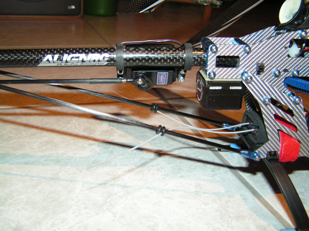

- So ist der Empfänger eingebaut und die Drähte laufen dann im ca. 90° Winkel auseinander.
- austritt.jpg (363.85 KiB) 376 mal betrachtet

Also:
Weis ja nicht was bei dir in der Anleitung steht aber bei meinem 617 steht es anders!
10-15cm?So lange sind ja gerade mal die Antennen mit Kabel!
Antennen sind nur die Enden!Das Graue Isolierte sind die Koaxialkabel bei denen es unwichtig ist!Sollten nur nicht in engen Radius verlegt werden!
Die Antennen also die Enden sollen 1,5 bis 2cm von Metall,Carbon usw. verlegt werden!

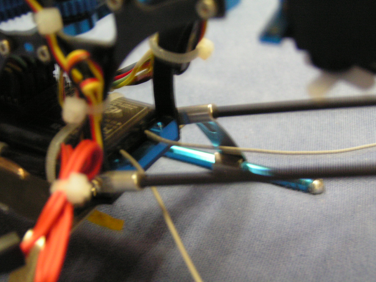

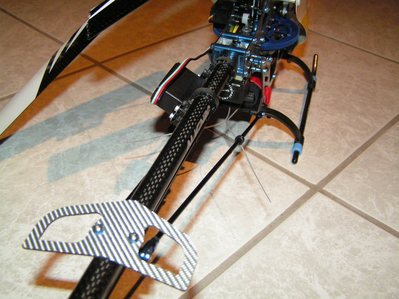

Hallo Michael,
sieht doch schon mal gar nicht schlecht aus. Ich hab ein paar Bilder von
meiner Antennenverlegung gemacht.So haben auch die Kopfdämpfungs-
gummis von meinem alten Rex noch eine vernünftige Aufgabe gefunden.
Ich fliege seit rund einem halben Jahr so und Du hast ja gesehen wie ich
fliege...
fliege...
- FASST Antennen am T-Rex 450SE V2
- PICT0012.JPG (672.51 KiB) 391 mal betrachtet
- PICT0014.JPG (620.35 KiB) 396 mal betrachtet
Gruß H.

Wenn man dann so fliegen kann, wie Du ...
Dann mache ich die doch glatt mal da an den Heckstreben fest. Werde Dir dann berichten, ob ich bei starkem Wind auch so toll fliegen kann wie Du es mir gezeigt hast ... (Wehe, wenn das nicht geht ...

Du solltest die Antennen aber noch fest machen!
