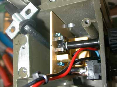

der sollte eigentlich ne sicherung haben.
Der hat nix davon ... ich hab das Gehäuse mal aufgeschraubt - das scheint nur bißchen Elektronik zu sein für die 220 Volt - da ist keine Sicherung drin und auch nichts, was nach Überhitzungsschutz aussieht.
MFG,
speedy

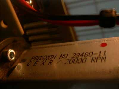

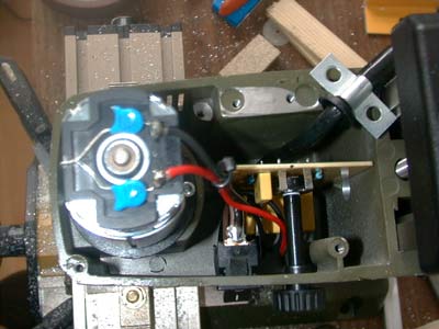

speedy
Beiträge: 9028
Wohnort: Stuttgart
#35
Beitrag von speedy »
Hab mal paar Bilder gemacht.
MFG,
speedy

Ich hab von denen als Antwort bekommen, daß die meine Mail an Proxxon weitergeschickt haben und die Antwort abwarten ... naja ... will ich dann auch erstmal.
Und von wegen Garantie - da war nirgendwo ei Siegel/Aufkleber oder so - somit kann ich die wieder zusammen schrauben, ohne daß man was sieht. Außerdem wollte ich mal schauen, ob man was sieht, was da durchgebrannt ist - wenn es nicht der Motor gewesen wäre, hätte ich das Teil ausgetauscht und gut.
Da steht auch in der Bedienungsanleitung, daß an das Gerät nur ein Elektrofachmensch oder so ran darf - und da ich das bin :D
