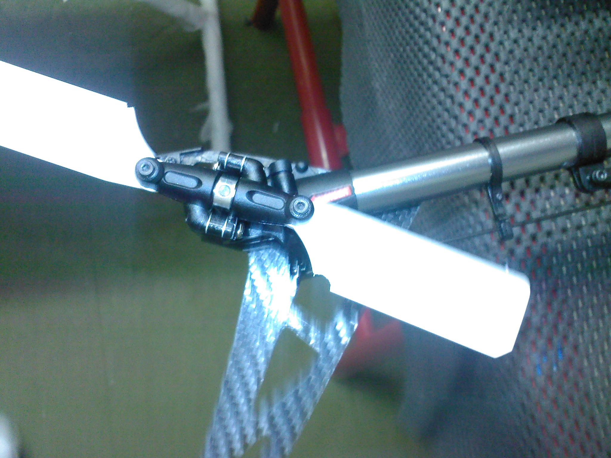

also heute beim 2. Flug direkt bei der Landung, fängt der Heli auf einmal an voll Pirouetten zu machen, ohne das ich was dagegen tun konnte.
- ok bin cool geblieben und hab ihn auf den Boden gedrückt, gottseidank nichts passiert, außer das es die Ecken von meinem HeRo abgeschlagen hat!
so nun habe ich gesehn, das mein Servo einfach auf Vollausschlag stehen geblieben ist. Wie gibts das denn?

Zud en Mäusebissen an den Heckblättern : das passiert, wenn die zu locker sitzen. Beim abbremsen des Heckrotors schlagen die Ecken in die weiterhin vorschiebenden Blatthalter-Befestigungen und die Kanten brechen weg. Hab das auch und wechsle nicht nach jeder Landung die HeRo-Blätter, das würde ne teure Fliegerei. Werde statt dessen schaun das ich die Ecken schön schräg weggefeilt bekomme, damit da etwas "Luft" ist und das Gewicht der Blätter halbwegs symetrisch bleibt, das ist das größere Problem bei unterschiedlich weggebrochenen Ecken ( Unwucht ).
