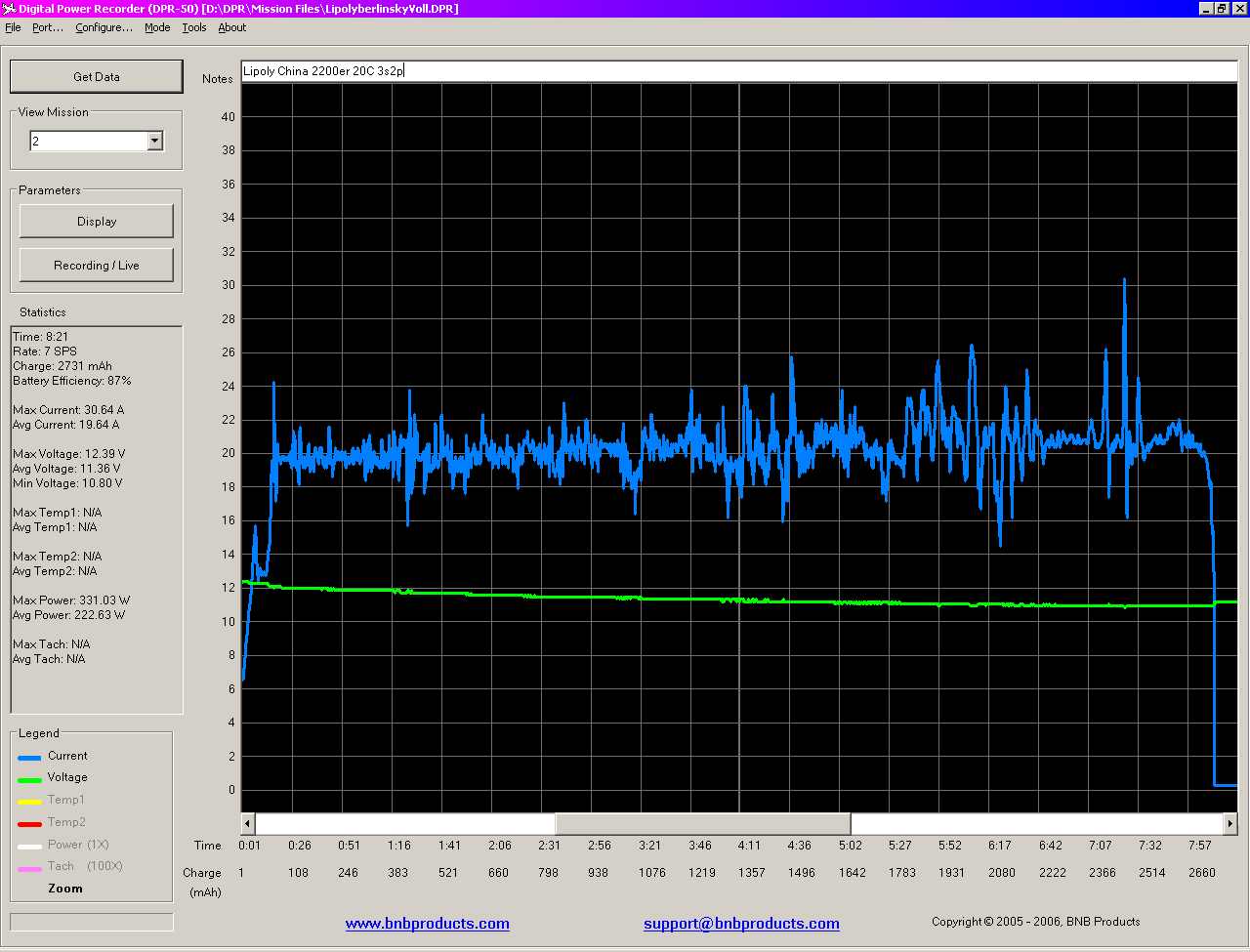

sodele, die "2200er 25/30C Ec-Power" vom Chinamann sind gekommen. Positiv aufgefallen: Irre schnell da - Fertig verlötet (mit T-Types) und der Balancer war nach ca 2min fertig. habe ich bei neuen Zellen ganz selten.
Bin sie auch dann mal geflogen :) Log im Anhang.
Und das versprochene Log von den voll geladenen Berlinsky auch noch gleich..
Grüsse Wolfgang
Chinamann - billich willich 8)
