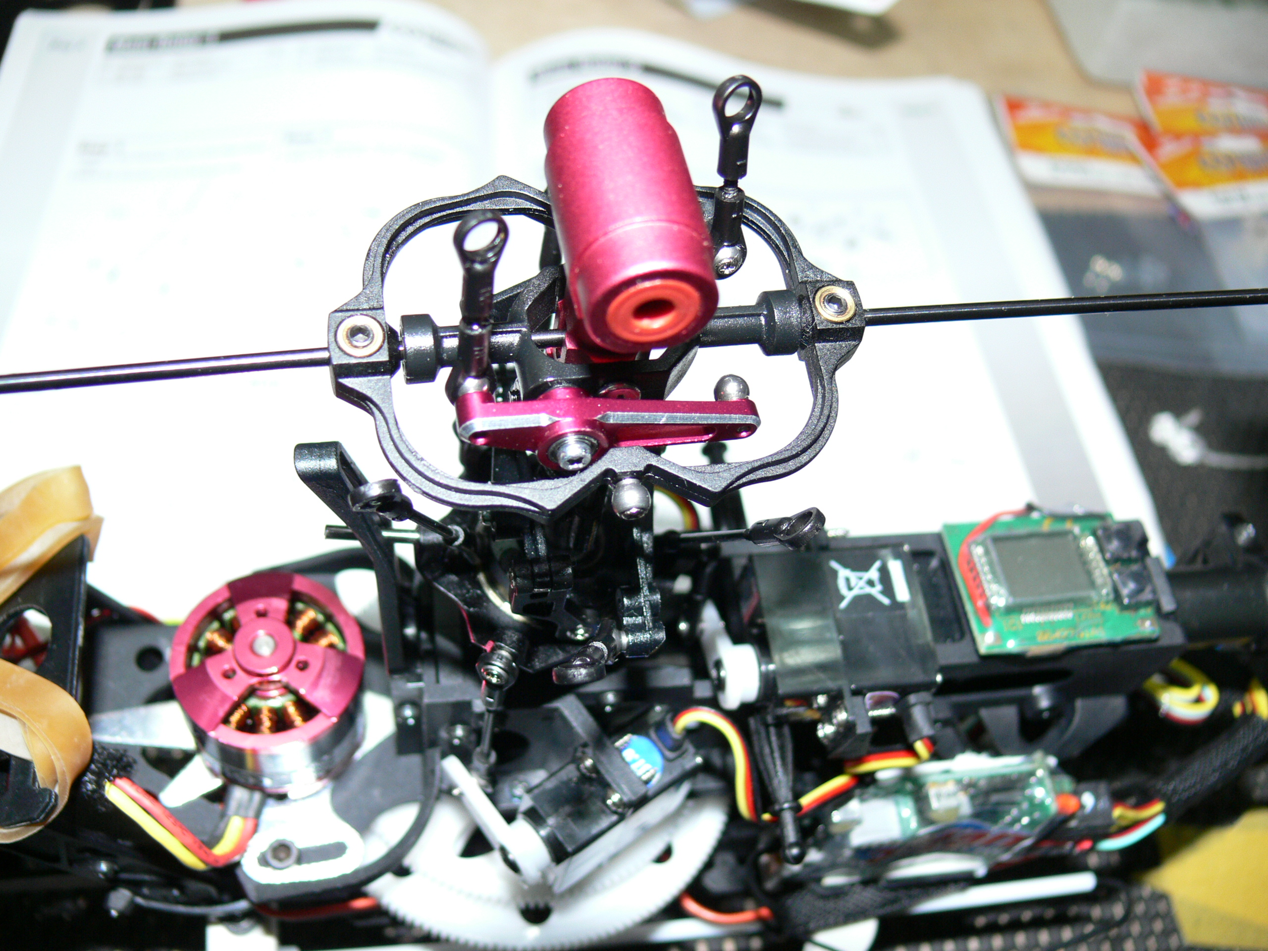

hab heute meine neuen Mischerhebel in Alu bekommen, da steht aber das Kugellager so weit über, ist das normal?
wenn ich die montieren will mit der scheibe die dabei ist, dann steht mir die schraube zu weit raus. Also schleift das ovale Plastik wo die Paddel steuert!
wie kann das sein? ist alu zu dem Plastik zeugs nicht kompatibel? ich dachte alles muss untereinander passen.
wenn ich die Scheibe der Plastik Mischerhebel nimm, dann schleift es nur noch leicht! ich müsste also noch n stück vom plastig wegfeilen.
Helft mir bitte ;-)

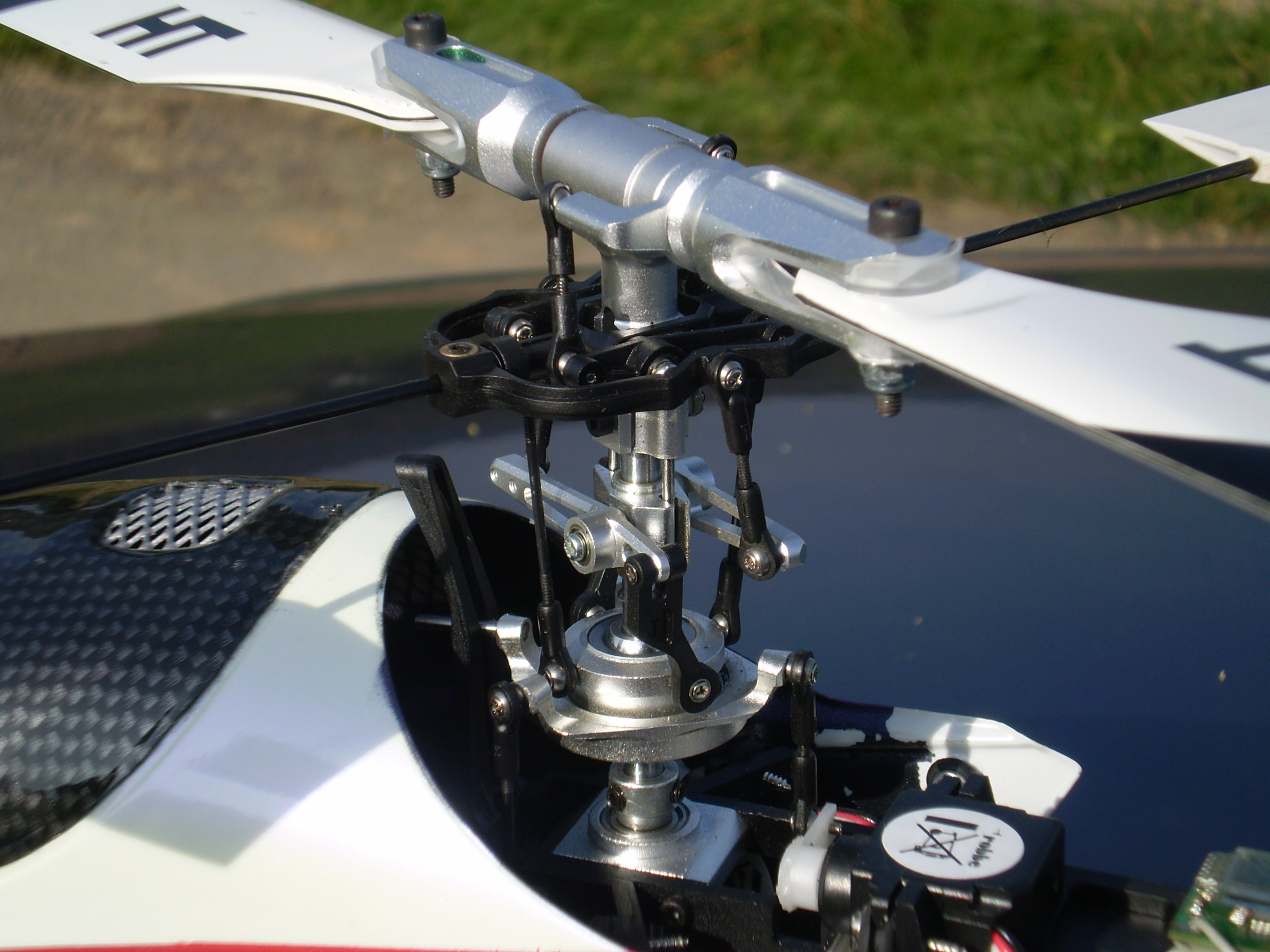

bei mir ist es genauso. Ich habe die Scheibe zwischen Mischhebel und ZS einfach weggelassen, geht gut. Nur beim Anziehen der Schraube drauf achten, dass der Hebel leicht läuft.
g
Holger
Ich hab die silbernen drauf, auch nix Scheibe davor.
Mal zum Vergleich..... ( einfach aufmachen und reinzoomen )

ne crizz, wir reden von den mischerhebeln, die sind bei dir doch au plastik! du hast pitchkompensator in alu ;-)
