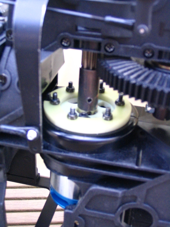

#27
So, der Umbausatz von Rüdiger Feil ist erhältlich und bei mir auch schon auf dem Tisch. Er ist sogar günstiger als auf der Seite angegeben
. Ausgelegt ist es auf einen Flyware 430/900. Jetzt kann das Bauen weitergehen.
Gruß Ralph
Gruß Ralph
#28
ich habe den Umbausatz von Rüdiger Feil bekommen.
Es ist eine saubere Sache. Alles passt super und es müssen keine Veränderungen am Chassis vorgenommen werden. Es wird das Originalritzel von der Glocke genommen. Der Flyware 430/900 (für den der Umbausatz abgestimmt ist) wird einfach eingeschraubt und das Ritzelspiel passt.
Das Ganze für ca. 60€.
Gruß Ralph
Gruß Ralph
