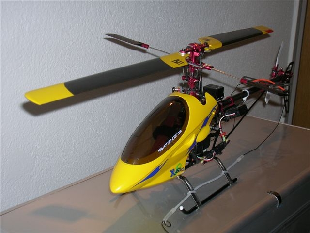

ich habe das Gewicht meines 450er Hubschraubers "deoptimiert"
Ich war bei genau 770g, dann einen Jezz verbaut und 780g erreicht.
Jetzt nach dem letzten Absturz,
- Landegestell aus Edelstahl ~15g
- breitere Rotorblätter (HT anstelle der SAB) ~15g
- Heckservohalter aus Alu und Heckservo S9257 ~15g
Gesamtgewicht jetzt 825g.
Die Hecksteuerung ist für mich jetzt erstmals zufriedenstellend!
Bin heute bei recht starkem Wind geflogen und muß sagen, er gefällt mir jetzt sehr gut so, das Mehrgewicht fällt beim Fliegen nicht auf.
Stromverbrauch dürfte zwar etwas höher sein, das kann aber auch an den tieferen Rotorblätter liegen, die Steigleistung ist nämlich auch deutlich besser. Vielleicht gefällt er auch nur besser, weil das Heck endlich wirklich ruhig steht bei Lastwechsel von pos. auf neg. Pitsch.
Grüße Klaus

Hi Tim,
meiner war einmal ein X450 von ARK, da war das Heckservo noch im Seitenteil eingebaut, was nur Servos bis ca. 23mm in der Länge und 12mm in der Breite zuläßt. Daher jetzt der Servohalter am Heckrohr.
Das Landegestell gabs bei Lindinger, sieht geil aus, und abgewogen hab ich es erst nach der Zustellung. Das aus Kunststoff ist bei mir dauernd gebrochen.Heliup ist mir kein Begriff! Hab auch schon eines aus CFK gesehen, ist vielleicht eine Alternative.

Hi Tim,
welchen Durchmesser müssen die Kufenrohre haben?
So sieht meiner aus:
