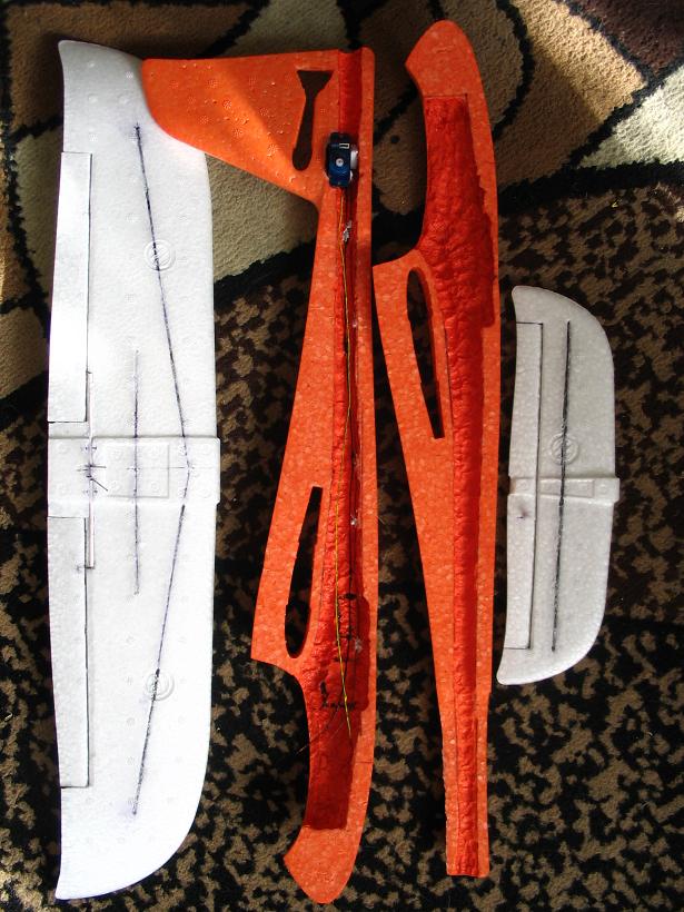

Habe meinen Fox mittig durchgeschnitten und mit Hilfe
eines 80W Kolbens ausgehöhlt.
Idee hab ich von einem User eines anderen Forums
abgeschaut.
http://www.rc-eflug.lobsti.de/mpx_freiwurf_fox.php
Damit ist der Rumpf wesentlich leichter,die Servos
lassen sich schön versteckt einbaun und die komplette
Querruderanlenkung ist inline verstaut.
Und ich habe das gesamte Rumpfboot frei für Antrieb,
Akku,Regler und der Schwerpunkt lässt sich durch
verschieben des Lipo`s schön ermitteln.
Weiterer Vorteil ist das das geschmorte EPP brutalst
hart wird.

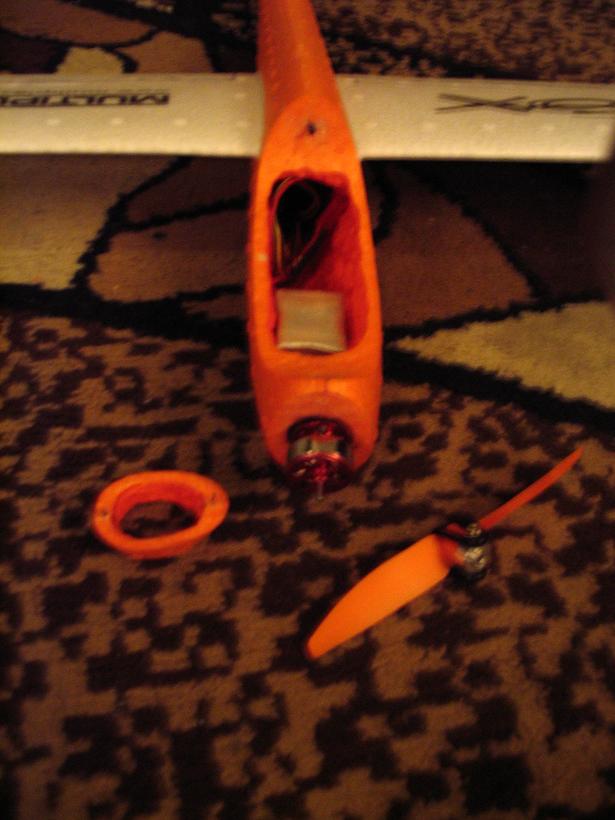

Sodele,
Motor und Lipo sind angekommen
und schon verbaut.
Gruss.
nograce
Beiträge: 2292
Registriert: 11.10.2006 09:19:20
#109
Beitrag von nograce »
Sieht sehr sauber aus, gut gebaut.
Und wie fliegt er sich? ;)

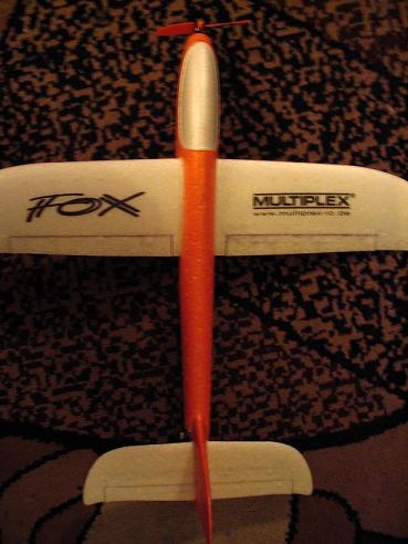

#111
Beitrag von farkas »
Moin,
der Vollständigkeit halber.
Er fliegt,und wie,ich glaubs kaum,so ein
winziges Teil!
Erinnert irgendwie an einen Pylon,wird gut
schnell!
Bin heute problemlos bei 3 Windstärken draussengewesen.
Fun pur,bei 105 gramm Abfluggewicht.
Grüsse,Andi.
