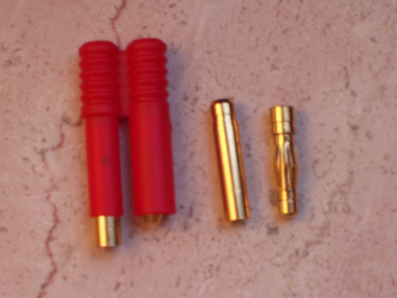

hab alles probiert, vorne fest gedrückt, hinten fest gedrückt, so dass ich ca 5s lang abdrück auf den fingern hatte. Wollte auch schon einen hammer zu hilfe holen, habs dann aber doch lieber gelassen. es sind diese roten teile und fotos folgen gleich
so, oder? weiter rein wie auf dem pic krieg ich die nicht, wenn ichs auf der anderen seite probier krieg ich nur die stecker und nicht die buchsen ren, aber auch die halten minderwertig.

dann würde es ja auch ohne kabel gehn!Crazymax hat geschrieben:Sind die von Conzelmann? die musst du ins Kabel einfädeln und dann den Goldi ans Kabel löten und die Halter drüberstecken!!?
evtl. einfach mla die alte methode nehmen"klemmt etwas wende gewalt an- geht es dabei kaputt hätte es eh erneuert werden müssen"

Als erstes das rote Plastikteil über die Kabel ziehen!
Dann die Goldis anlöten und mithilfe eines Schraubstocks die Goldis in das Plastikteil drücken! Ohne Gewalt geht da nix!!

hi,
jonas-methode klappt wunderbar, hab so jetzt alle eingepresst!

Zum Einpressen:
Ich mache es bis zu Schritt Schraubstock (Jonas)...dann stecke ich in
den Stecker (Buchse) das jeweilige Gegenstück...dann auf ne Harte
Unterlage aufsetzen...und mit ner Spitzzange greife ich hinter den Stecker
das Kabel LOCKER (tief einspannen) ...und drücke bis es Klickt.
