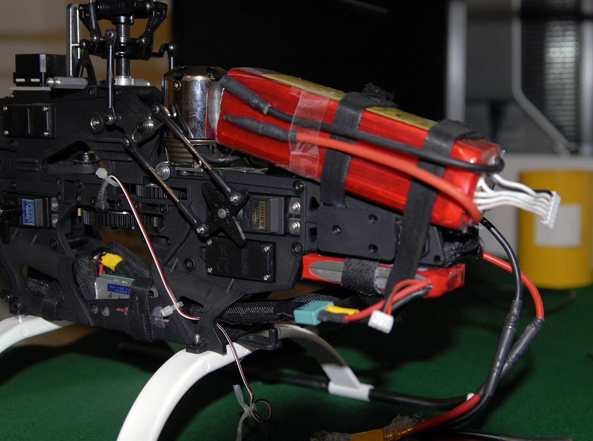

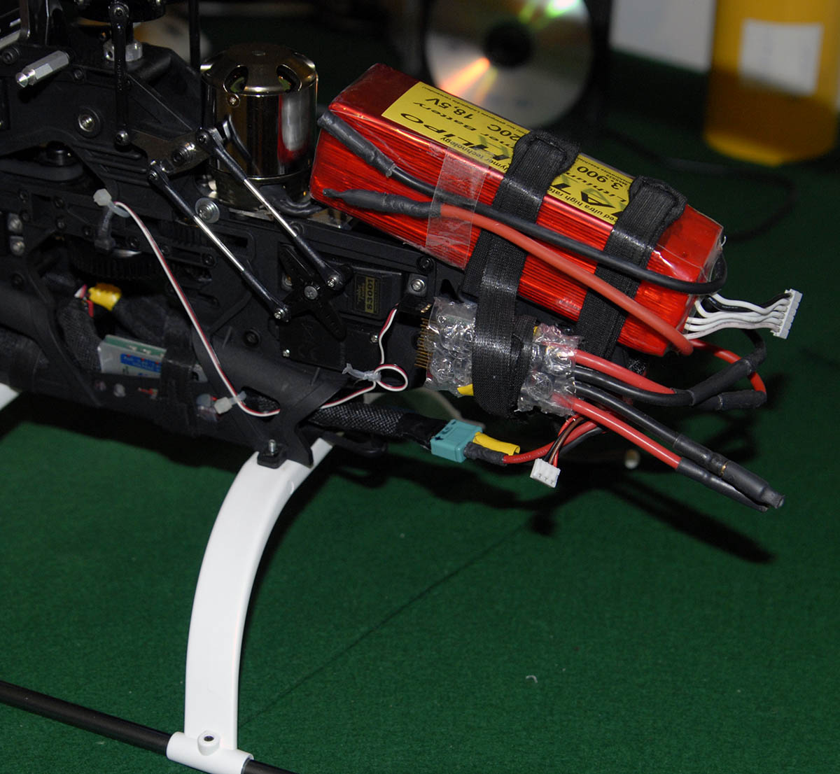

Hallo!
Hab jetzt den Logger auf dem richtigen Platz montiert. Montageplatte vom Regler auf zwei Abstandhaltern per Kunststoffkleber mit Zwischenmaterial dran. Hält bombenfest...
Morgen kommt noch der Brushless Sensor dran... mal schauen was der kann
-klaus
-klaus

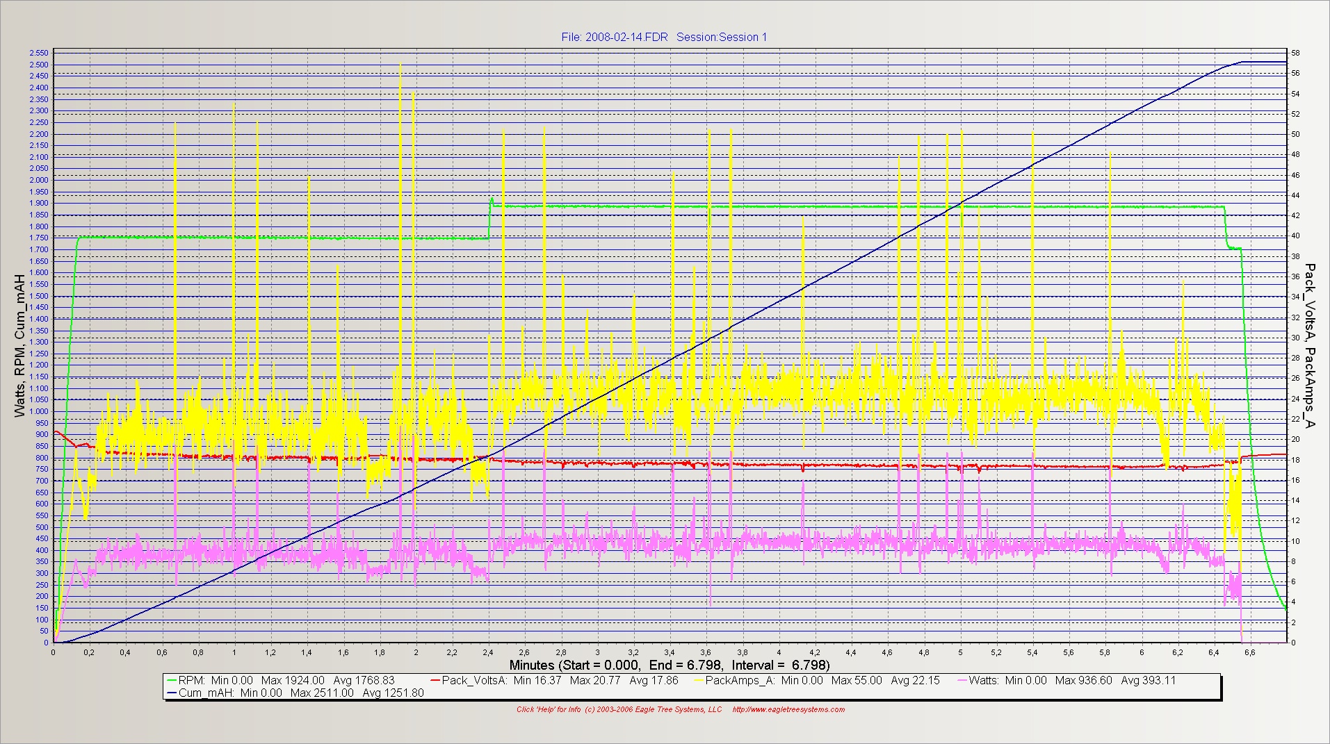

Hallo!
Hab heute mal mit einem 13'er Ritzel getestet... muss sagen das ist noch immer nicht ganz das richtige. Erste Drehzahl (~1900) zeigt Regleröffnung von 70%. Zweite Stufe knapp unter 2100 ist 80%... zweite Stufe hört sich mit den Holzblättern richtig gut an... werd' ich aber wohl nicht benutzen. Soll man ja nicht
Hab auch noch ein 12'er herumliegen das wird vielleicht auch noch getestet. Bei Idle2 hab ich nicht den vollen Pitch-Bereich benutzt. Sieht man glaube ich an den Werten. Interessant ist das Verhalten beim Vorwärtsflug im zweiten Log... fühlt sich aber sehr gut an
-Klaus
-Klaus

#49
Hallo Klaus!
Also das nenne ich einen Drehzahlverlauf. Ist ja eine Gerade. Beeindruckend.......
-heimo
-heimo

#50
Leider noch zu hoch... Power hat der Motor auf jeden Fall noch etwas mehr... mal sehen... morgen wird's wohl zu kalt für einen Voll-Pitch Test. Knapp 1100 Watt lässt ja noch Platz für die restlichen 400... der gibt da aber wirklich ordentlich Gas. Glaub da bin ich am Limit mit den Holzblättern
-klaus

#51
Naja, ich wäre da auch eher vorsichtig. Ich möchte es aber nicht wissen wollen, was wirklich geht. Wenn da was nachgibt, vermutlich Schlagartig und ohne weitere Eingriffsmöglichkeit des Pilotenworldofmaya hat geschrieben:Glaub da bin ich am Limit mit den Holzblättern
-klaus
Aber mit dem nächst kleineren Ritzel müsste es ja wieder im grünen Bereich sein.
-heimo

#52
Ich glaub beim nächsten Test werd ich die Schrauben nicht mehr für die Ewigkeit sichern
Aber ich denk mal wenn ich bei ~85% bei 2000rpm lieg ist das schon okay. Mal schauen wie sich dann der Stromverbrauch entwickelt. Regler-Temperatur ist derzeit okay, gibt aber noch keine warmen Temperaturen.
-klaus

#53
Hallo!
Hab mir heute die Finger abgefroren und mit einem 12'er Ritzel getestet. Scheint für mich optimal zu sein. Drehzahl Idle2 ist okay mit knapp 1900 und Kraft hat er trotzdem noch recht viel. Ist nicht mehr so aggressiv wit mit dem 13'er oder 14'er Ritzel. Belastung und Verbrauch sind auch okay... ich glaub damit hab ich mein Setup gefunden. Flugverhalten ist wesentlich besser als gegenüber dem Anfang mit Möchtegern-Governor-Mode
. Jetzt muss nur mehr der Frühling kommen
-klaus
-klaus
- 12'er Ritzel, 70% Idle 1, 80% Idle2, 50A Gaui Regler mit 5s
