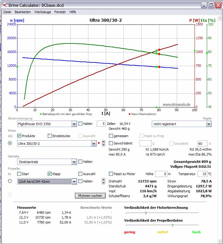

Hi.
Hier mein Screenshot von einem vergleichbaren Motor. (600er)
Auch wenn ich nicht genau verstehe was du möchtest oder dein Ziel ist.
Klärst du uns auf und konkretesierst deine Frage?

- album_pic.php.jpg (71.77 KiB) 546 mal betrachtet
In deiner Abbildung ist kein Drehmoment zu finden, ausserdemnograce hat geschrieben:Hi.
scheint das eine Berechnung und keine Messung zu sein.
Die Drehmomentkennlinie bildet auf der X-Achse die Drehzahl und auf der Y-Achse das dazugehörende Drehmoment ab.
Grüsse
Thomas

das lässt sich ja aus der Leistung zurückrechnenTommyB hat geschrieben: In deiner Abbildung ist kein Drehmoment zu finden,
das soll bei drivecalc aber gut korrelieren.TommyB hat geschrieben: ausserdem scheint das eine Berechnung und keine Messung zu sein.
grüße
stephan
Ich messe lieber - denn ich kann nicht so gut rechnen undwassolls hat geschrieben:das soll bei drivecalc aber gut korrelieren.TommyB hat geschrieben: ausserdem scheint das eine Berechnung und keine Messung zu sein.

sorry war beschäftigt, deshalb hab ich gar net mehr an meine Anfrage gedacht
Wenn ich mir die Kurven anschaue dann würde sich bei ca 75A ein Drehmoment von ca 1,7Nm ergeben. KAnn das sein oder hab ich mich verrechnet?
P=M*2*phi*n
-> M=2*phi*n/(P*60s)
