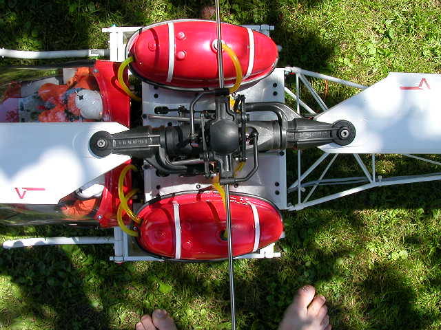

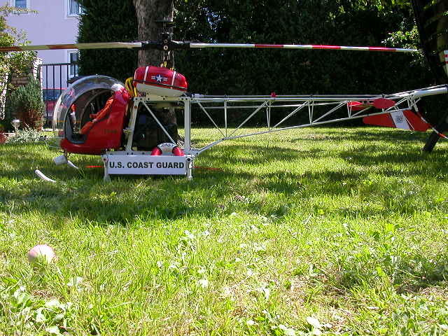

Letzte Woche hatte ich meine Transportkisten ala Lama angefertigt, die statt der Schwimmer zum Einsatz kommen. Den Coast Guard Schriftzug werde ich nochmal überarbeiten, da er doch etwas zu dick aufgetragen erscheint. Den Boden habe ich zur Sicherheit aus Messinggitter gefertigt um etwaigen Verwirbelungen in der Kiste durch den Rotorabwind vorzubeugen. Der selbstgebaute Suchscheinwerfer ist ebenfalls bereits in Betrieb und kann vom Sender unabhängig von der anderen Beleuchtung eingeschaltet werden. Brennt Taghell und macht einen schönen Lichtkegel.
Die Varioblätter bekamen wie fast alle meine Blätter ein rot-weißes Design. Die Sichtbarkeit im Flug ist damit sehr gut. Nur der Zimmermannauspuff läßt leider noch auf sich warten.

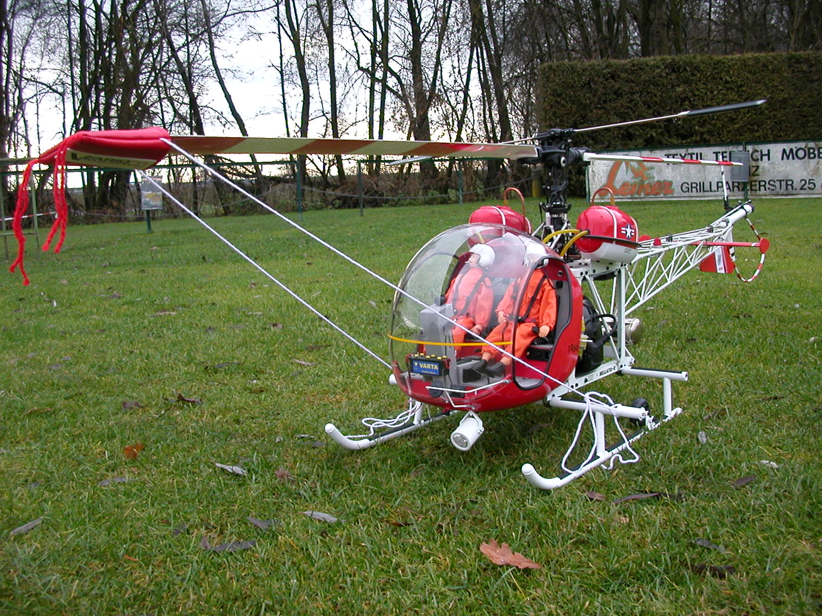

Nach längerer Zeit wieder mal ein kleines Update. Der Zimmermannauspuff ist nun montiert, der Lärmpegel hat sich aber wider Erwarten nicht besonders reduziert. Temperaturmäßig hat er allerdings ein paar Grad gebracht. Die letzten Drehzahlmessungen brachten 1200 U/min konstant im Flug zu Tage. Damit kann man wunderbar scalefliegen.
Das originale Landegestell wurde gegen ein selbstgebautes Scalelandegestell aus NIRO ausgetauscht. Die 4 Steher haben nun eine Neigung wie das Original von 7° nach vorne und nach aussen. Die Radhalter wurden aus Messingblech angefertigt und mit Endfest 300 verklebt. Das Ganze wurde nicht lackiert, sondern Pulverbeschichtet, was hoffentlich besser als Lack hält. Die Lötstellen und die Klebestellen hielten der Temperatur von 200° beim Beschichten tadellos stand.
Anschließend wurde die Beleuchtung inkl. Verbreiterung neu installiert. Ein Antirutschbelag auf den Kufen durfte natürlich auch nicht fehlen. Kann sich sehen lassen, wie ich meine.

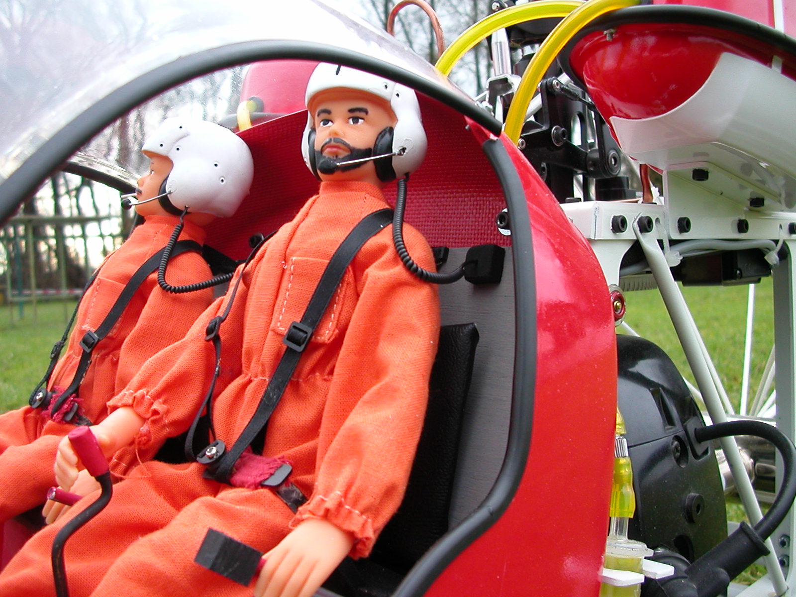

Eine neue Batterie von SSM hab ich ihm auch gegönnt. Die beiden Piloten wurden noch mit Headsets inkl. Kabel ausgestattet.
Eine Landkarte darf ebenfalls nicht fehlen. Ein Gemischregler und Heizungsregler mit Bowdenzug wurde auch noch realisiert. Damit ist das Cockpit schon fast fertig. Ein paar Kleinigkeiten fallen einem ja immer wieder ein.

- Rotorblattabspannung
- Bell 47 2.12.2007 002.jpg (461.68 KiB) 588 mal betrachtet
- Neues 7° Landegestell mit Antirutschbelag und Radhalter. Die Box für die Windenelektronik und die Aufnahme für den Ausleger ist ebenfalls zu sehen.
- Bell 47 2.12.2007 005.jpg (426.28 KiB) 576 mal betrachtet
- Headsets inkl. Kabel für die Piloten
- Bell 47 2.12.2007 007.jpg (398.83 KiB) 566 mal betrachtet

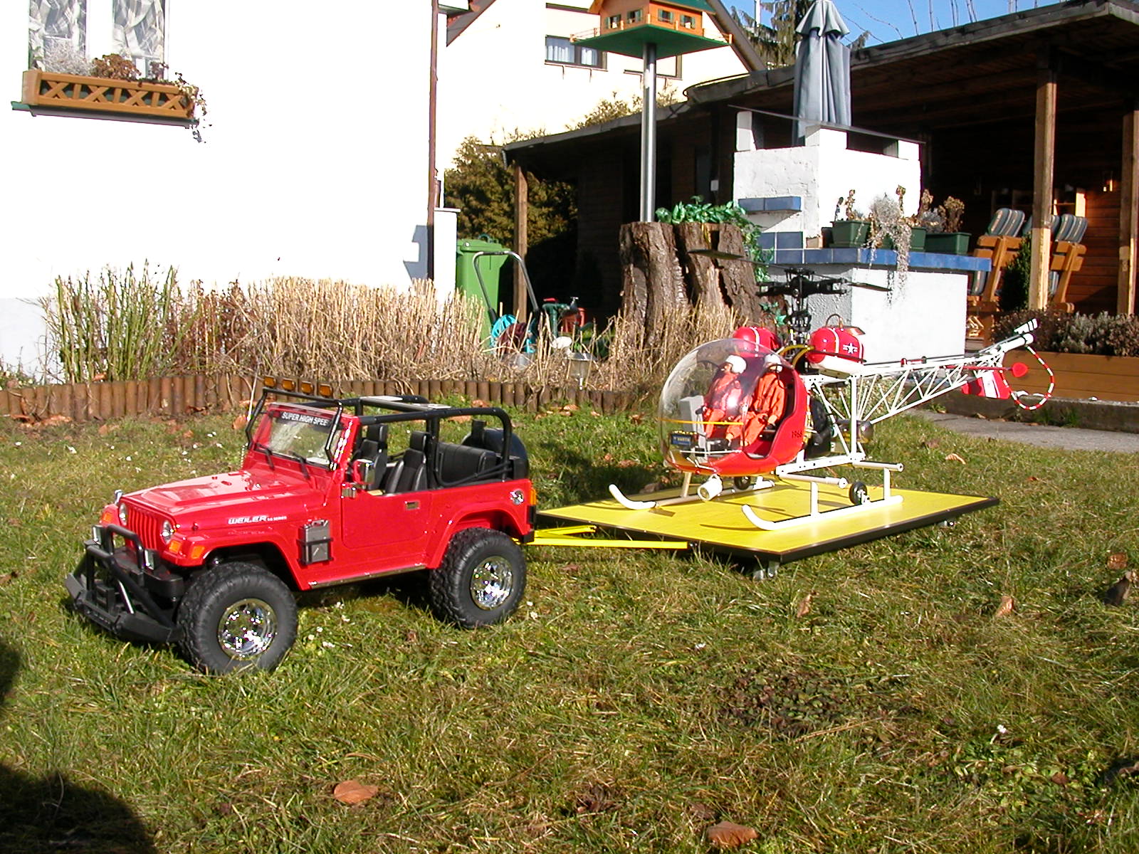

Nach einiger Bastelei gehts nun wieder etwas weiter. Da der Heli durch diverse Anbauten täglich schwerer wird, musste eine Landeplattform inkl. Zugfahrzeug her. Zu diesem Zwecke ersteigerte ich einen Jeep im Maßstab 1:6 um 65 Euro, was sich später als glatte Fehlinvestition herausstellten sollte. Das Ding war natürlich viel zu schwach, um die Plattform samt 9kg Heli zu ziehen. Also musste ein stärkerer Motor mit weniger Drehzahl samt Regler her und natürlich ein vernünftiger Empfänger und weils gleich in einem geht, noch einen extra Sender.
Da der neue Motor 12 Volt verlangte, kam der Akku meiner Startbox zum Einsatz. Der Akku fand wunderbar auf dem Rücksitz Platz und genügend Gewicht auf der Hinterachse hatte ich auch. Voller Erwartung baute ich das ganze Gespann im Garten auf um eine erste Testfahrt zu versuchen. Es musste nur noch die Batterie an den Regler angesteckt werden.
Plötzlich stieg eine leichte Rauchwolke aus dem Jeep.
Erkenntnis:
Man soll den Pluspol einer Batterie VOR dem Einstecken zweifelsfrei identifizieren.
Schadensbilanz:
1x Empfänger um 35€
1x Regler um 73€
Na gut, kurz geweint und geflucht und neuen Empfänger und Regler gekauft und siehe da: Das Gespann bewegte sich!
Leider nur 10 cm. Beim ersten Grasbüschel war Schluß! Das Ding war trotz aller Maßnahmen zu schwach. Am Asphalt fährt es tadellos, aber in der Wiese geht nix.
Das Einzige was Sinn machen würde, wäre die Übersetzung zu ändern was einem völligen Neuaufbau des Jeeps entsprechen würde. Ich werde schweren Herzens das Projekt vorübergehend auf Eis legen, bis mir was vernünftiges einfällt.
Erkenntnis:
Schadensbilanz:
1x Empfänger um 35€
1x Regler um 73€
- Das gescheiterte Projekt.
- Trailer 001.jpg (448.21 KiB) 585 mal betrachtet
