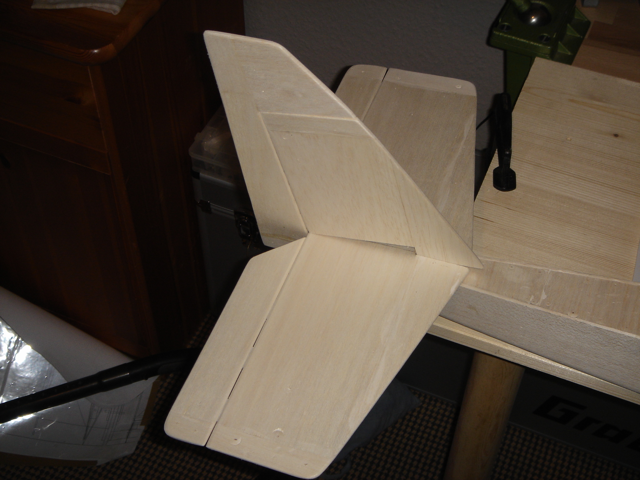

...und das Seitenleitwerk habe ich auch ausgeschnitten und verleimt!

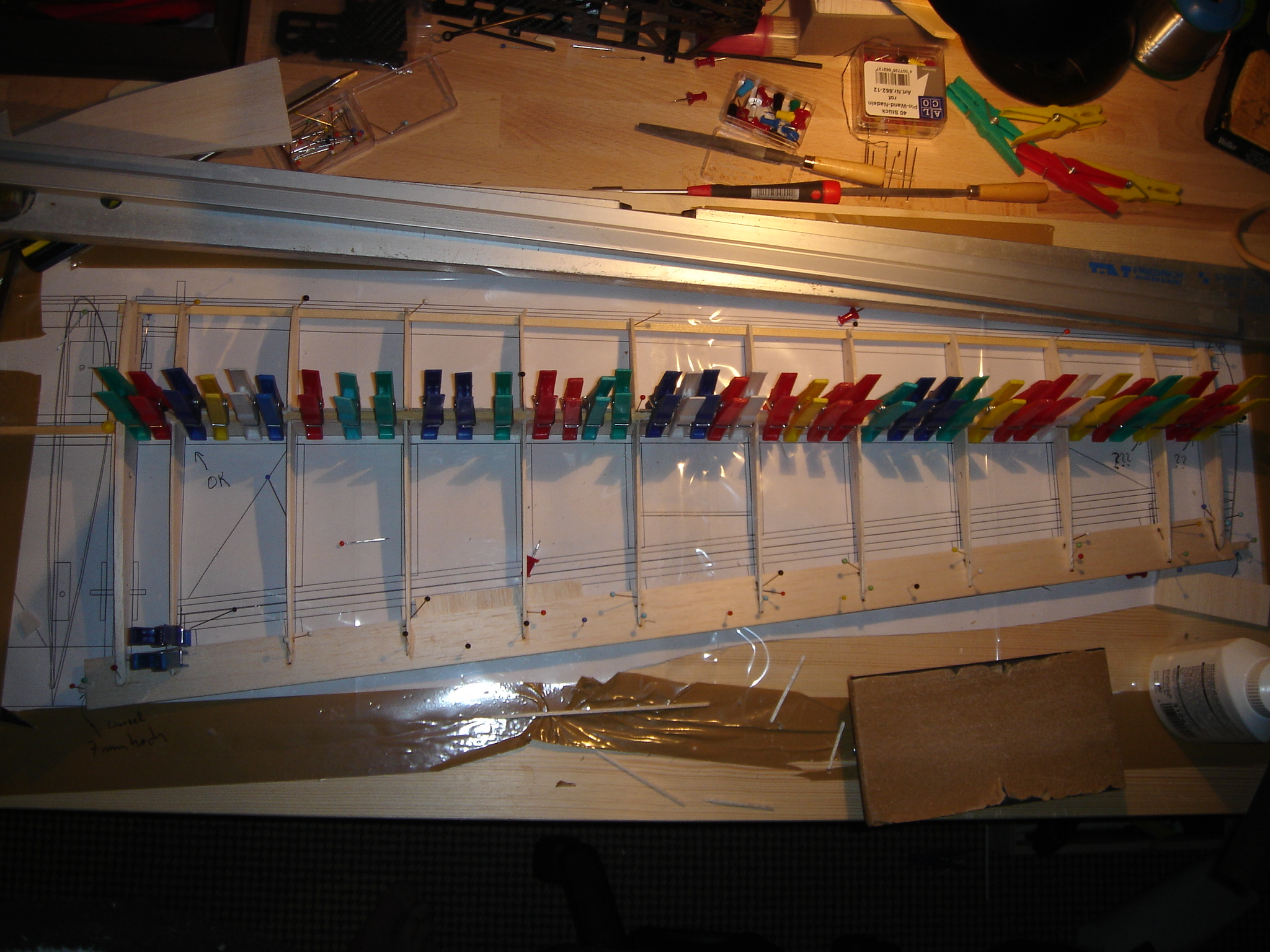

...tja, und nach dem das Seitenleitwerk fertig war, dachte ich: Nu muss ich mich doch endlich mal an die Tragflächen ran trauen.
Also Plan für die mittlere Tragfläche auf die Bauplatte geklebt und
diesen mit Folie abgedeckt.
Dann habe ich die Leisten und Rippen mit Hilfe von Leim verbunden und das ganze zum trocknen beschwert und mit etlichen Nadeln und Wäscheklammern gesichert...
...Stunden später ist die Tragfläche zumindest "grob" fertig.

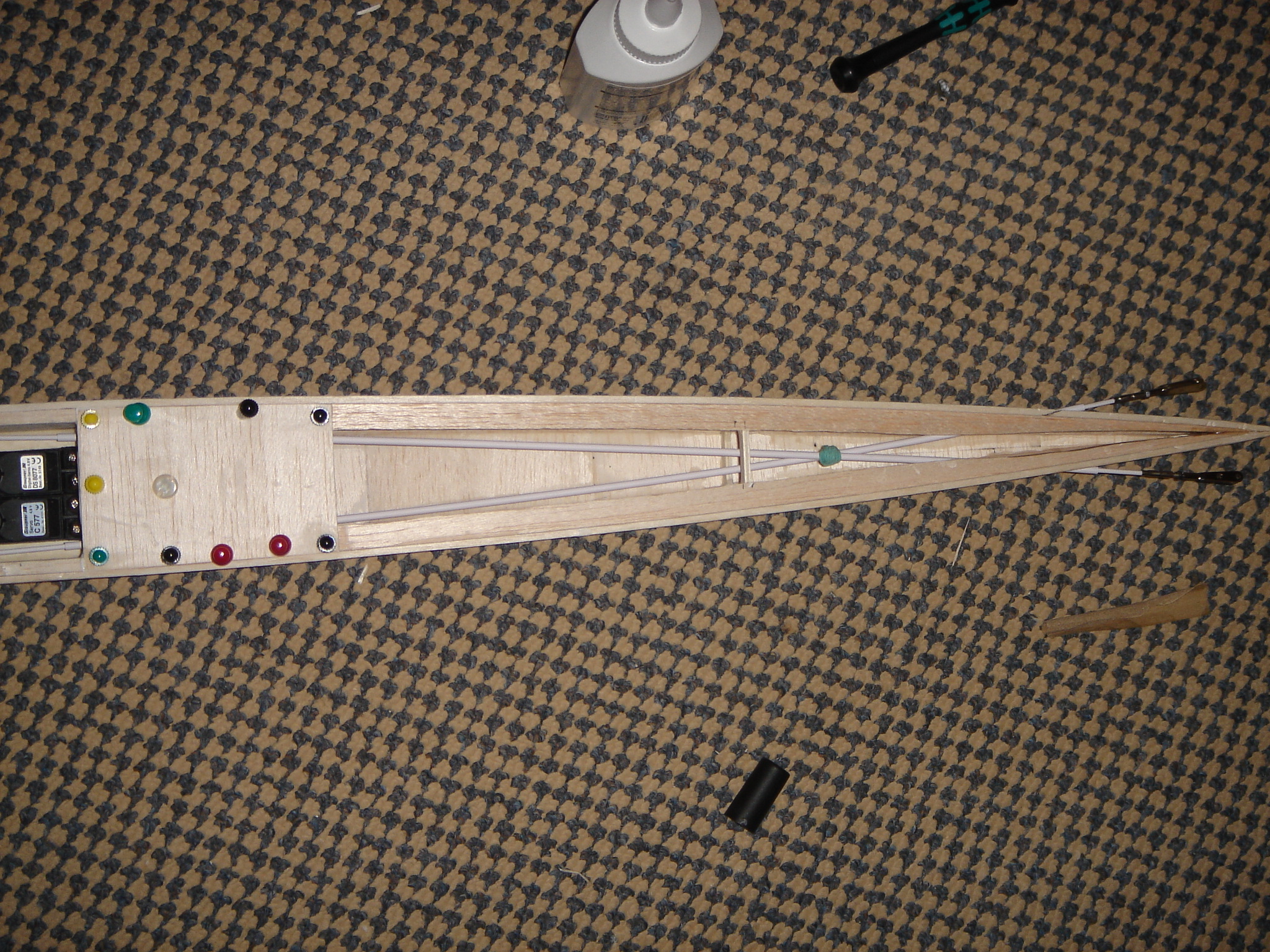

...und weil ich so gut in Fahrt war, habe ich in der Leimtrocknungspause eine Akkurutsche in den Rumpf gebaut, welche bei einer Stecklandung dafür sorgt, dass der Lipo den Flieger durch die Kabinenhaube verlassen kann.
Parallel dazu habe ich auch gleich einen Servohalter gebaut welcher zusammen mit den Servos für Höhen und Seiteruder einen Platz im Rumpf gefunden hat..
Zum Einsatz kommen zwei neue Standardservos, die ich rum liegen habe.
Das eine (C577) war mit bei der MX-16s dabei und das andere (ein digitales Servo) habe ich von Graupner als Entschädigung fürs Einschicken meiner MX-16s bekommen.
Dachte, die brauche ich nie, aber auch wenn die Teile schwer sind, passen die gut hier rein.
Erstmal wieder genug gebastelt und rumgestaubt...rein haun!!

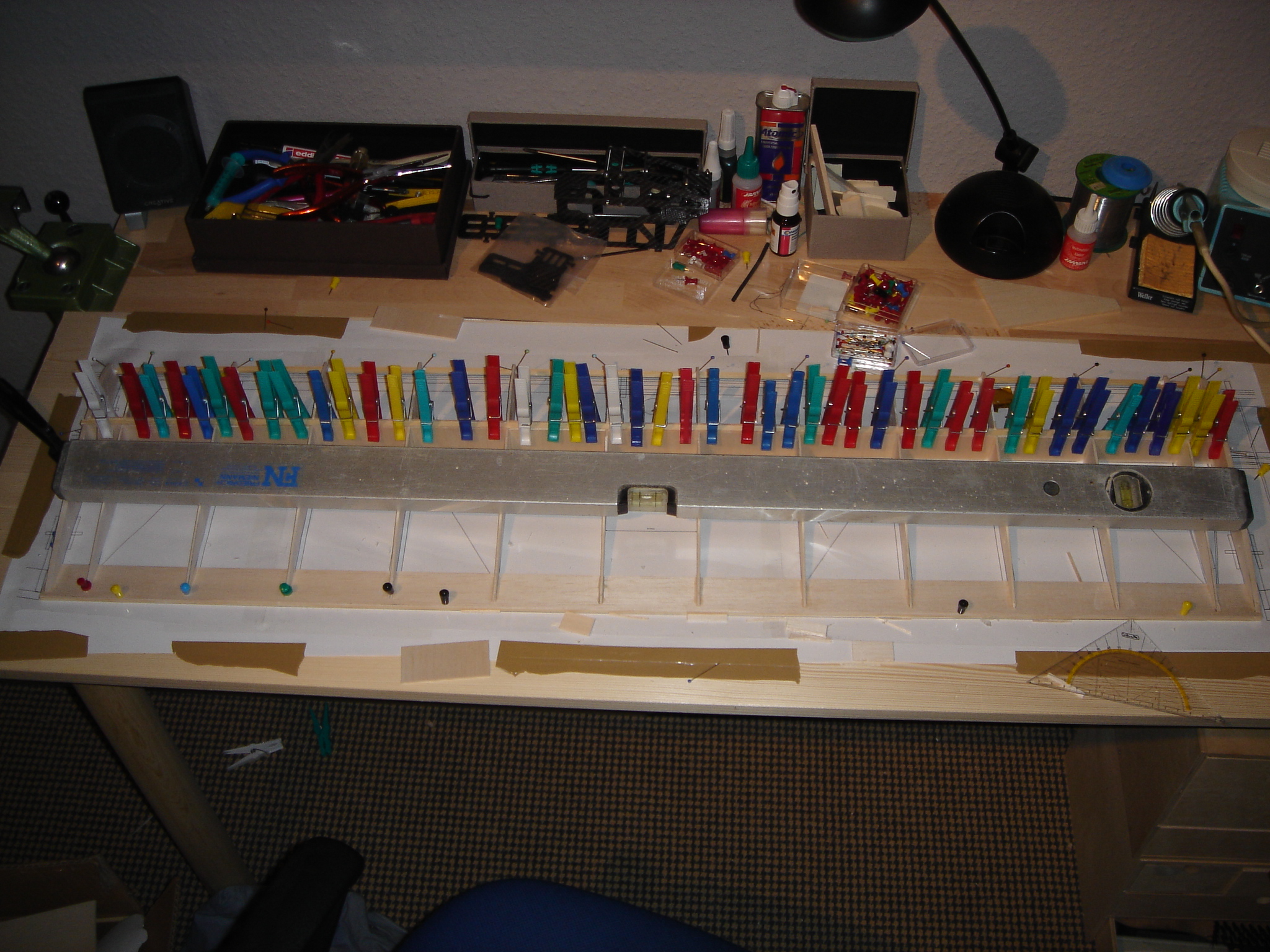

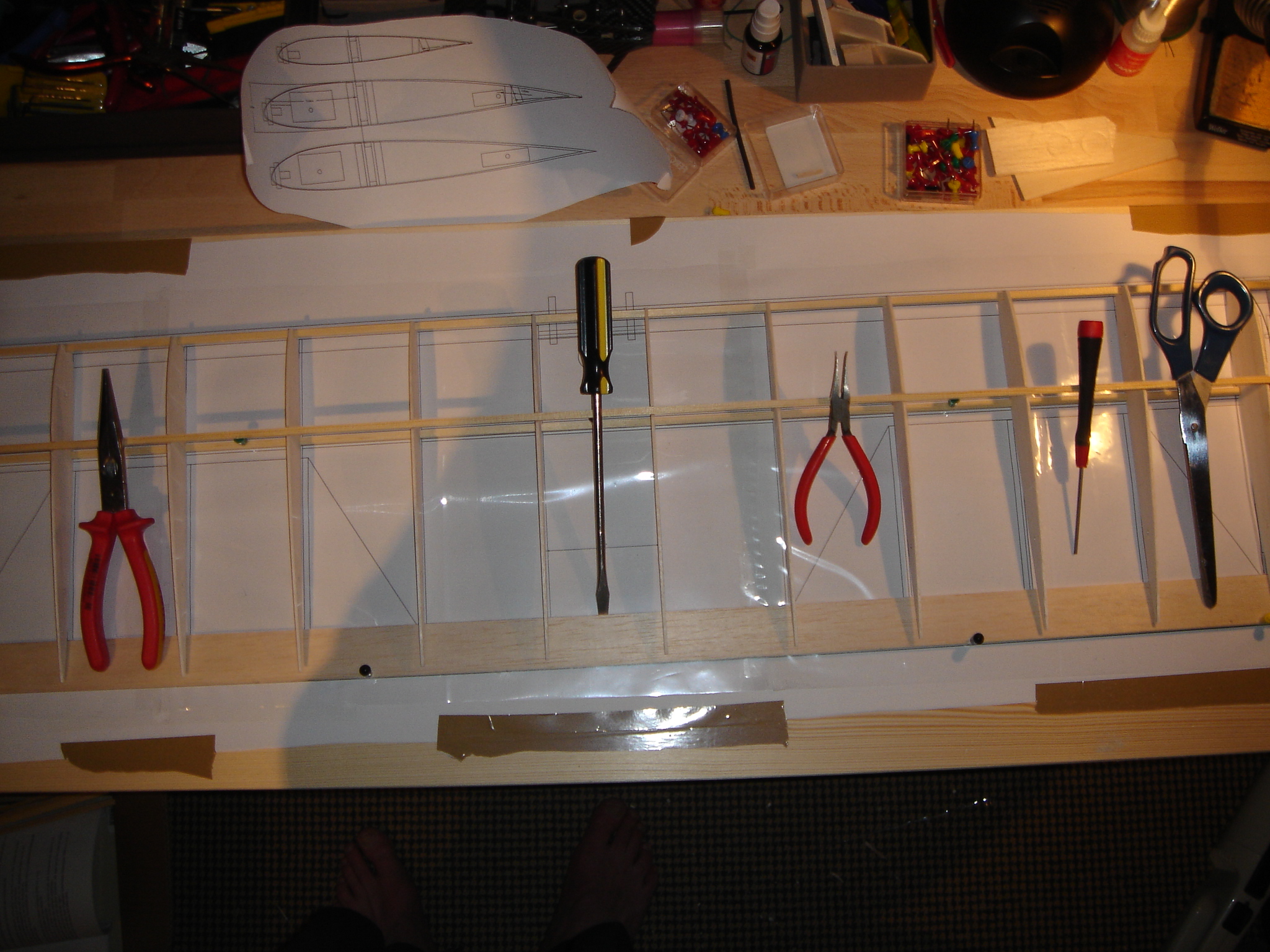

Na ja, ein bisschen mehr als nur "Modellbauteile-Shopping" ist schon passiert...und wenn es nur eine der äußeren Tragflächen ist.
Ich muss gestehen, dass die Herstellung der äußeren Tragflächen für einen Anfänger wie mich, schon recht anspruchsvolle Bautätigkeiten sind.
Durch die Flächenverjüngung ist keine Rippe gleich groß.
Zusätzlich erschwert die Schränkung den Bau, da alles immer irgendwie "schief" aussieht.
Dazu aktuelles Fotos von der ersten (rechten) äußeren Fläche im Aufbau.
(ich wollte ja beide Flächen gleichzeitig aufbauen, aber wegen Mangel an Platz und Baubrett werden die Flächen jetzt doch hintereinander aufgebaut.
Didi
Die Rippen, Holmgurte und ein Teil der Verkastung wurden verleimt
Balsa-Flieger 072.jpg (1.2 MiB) 2243 mal betrachtet
"Probe-Zusammensteckung"
Balsa-Flieger 061.jpg (1.27 MiB) 2233 mal betrachtet

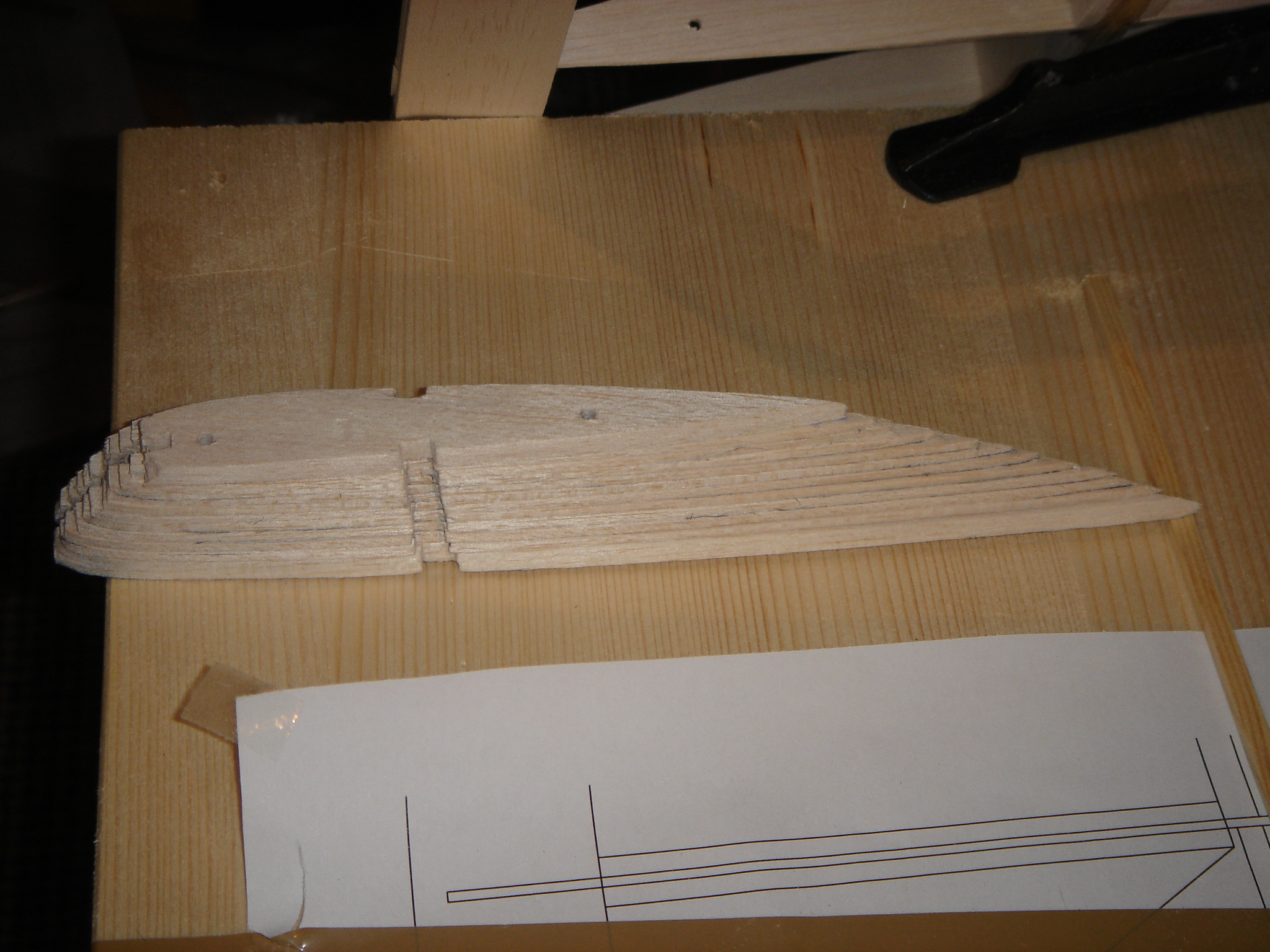

Nach ewig viel schleifen waren die Rippen fertig
Balsa-Flieger 057.jpg (1.28 MiB) 2234 mal betrachtet

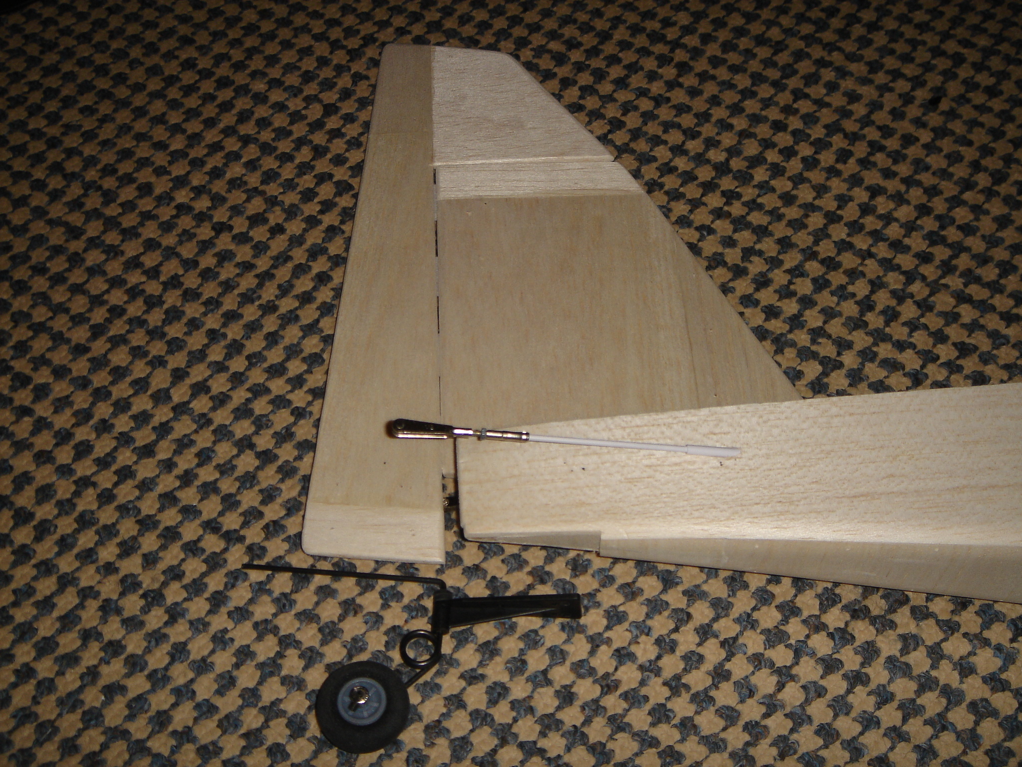

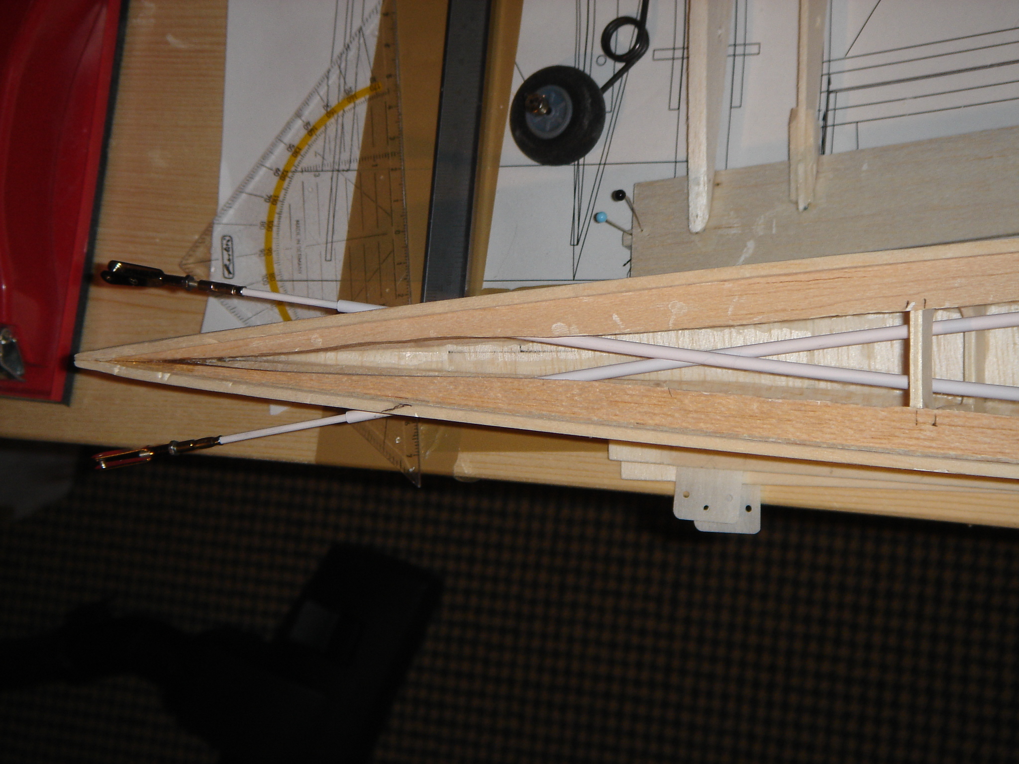

Dank des schlechten Wetters konnte ich heute wieder etwas weiter machen.
Heute habe ich das HR und SR verschliffen, die Scharniere gesetzt und dann den Hecksporn mit Rad angepasst.
Montiert werden Diese erst nach dem ich ORacover aufgebügelt habe.
Desweiteren habe ich den Rumpfrücken beplankt und die Anlenkung für SR und HR angepasst.
....nu geht es ins Bett!
Didi
