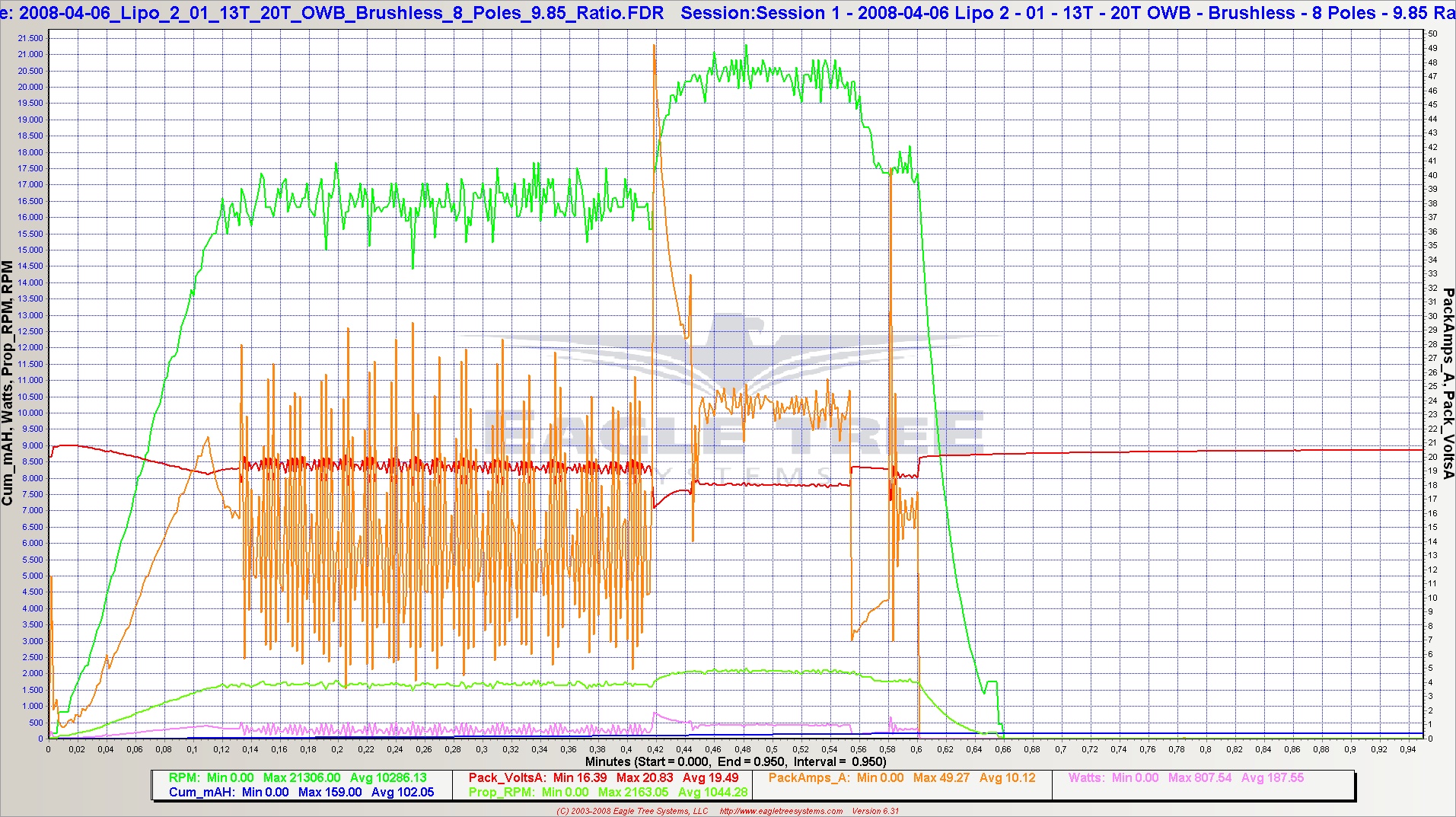

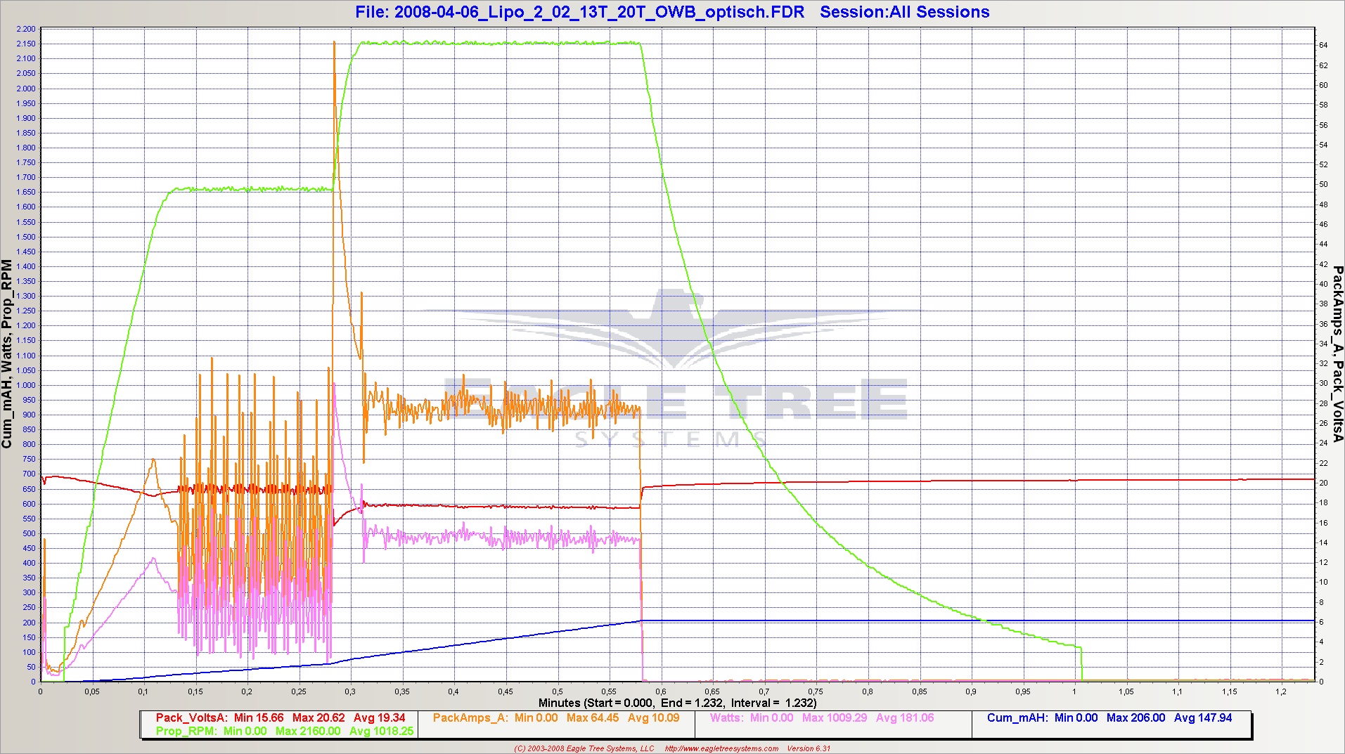

Hier mal zwei Logs... komischerweise hat die brushless nicht viel mit der optischen gemeinsam.
-klaus
-klaus

Komisch finde ich die Schwankung der Drehzahl beim Brushlesssensor.
Daß müßte doch auch auf dem optischen Sensor zu sehen sein wenn der Motor die Drehzahl nicht hält.....

Der optische Sensor stimmt aber... hab ich schon mit einem normalen überprüft. Die Kurve zeigt den Heli stehend bei 0°... daher kann da auch eigentlich nichts sein. Werd glaube ich mal probieren den zweiten draht vom brushless Sensor dran zu hängen. Das ganze kommt mir aber schon sehr unpraktisch vor.
-klaus
-klaus
