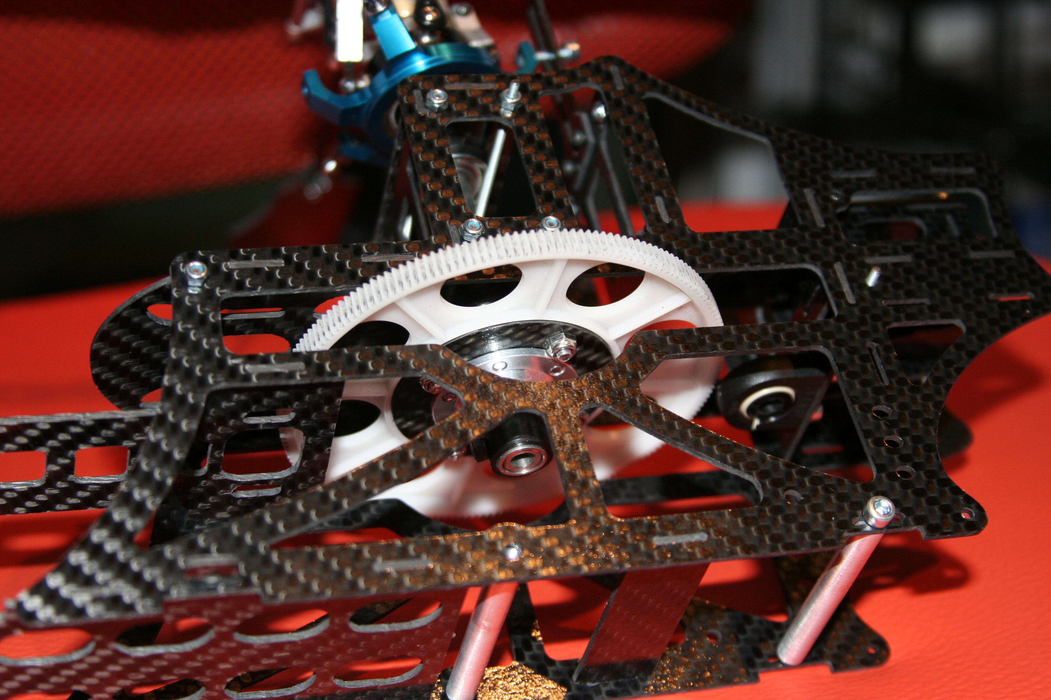

die 2 Hauptrotorwellenlager und du brauchst einen Adapter für das Zahnrad.
Beim Lepton / HDX500 / 3DX500 Kopf müssen nur die Blatthalter von 9mm auf 10mm geändert werden, damit die 475er passen. Geht aber problemlos.

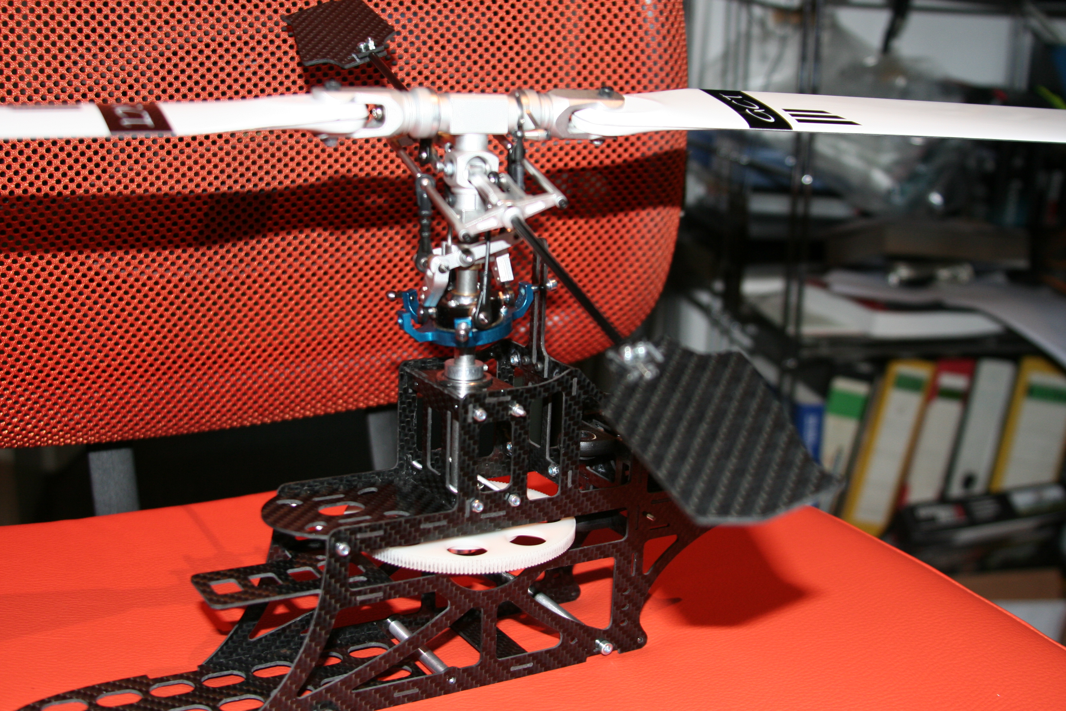

Lepton Kopf auf dem Sunrise

nein, der HDX hat auch eine vernünftige 8mm Welle.
Aber für den Freilauf habe ich einen Adapter.
