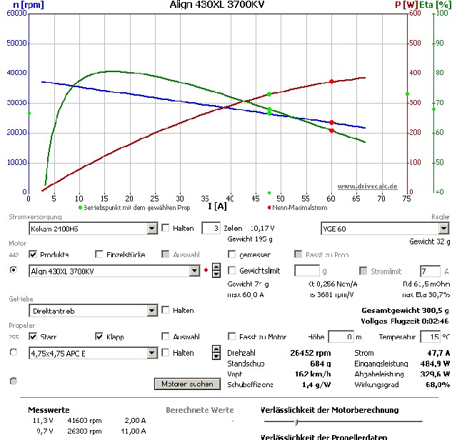

Beitrag von Basti 205 »
@ Jürgen
Das mit dem Innenwiederstand könnte schon stimmen.
Der SS 23z.b. wird im DC mit 34,8mOhm angegebenbei SHP sogar nur mit 17mOhm, und der hat einen geringeren Drahtqerschnitt als meiner 8) Aber der SS23 ist der ein 12N meiner ein 9N, da fällt der vergleich zum Drahtquerschnitt schwehrer.
Mit den gleichen Props hast du recht, so lassen sie sich leichter vergleichen und man sieht den Unterschied noch deutlicher, ausserdem habe ich ja auch beide Motoren mit einer 4,75x4,75 vermessen.
Der Alignmotor würde aber nach ein paar sekunden mit einem 4,75x4,75 abbrennen, das sind nur wenige Sekunden lange Maximalwerte, also nicht ausprobieren.
Dein vergleich mit einem 330W und 550W Motor bei gleicher Wellenleistung ist etwas krass, bei 220W Verlustleistung wird dir ein Motor in der Bauggröße ganz schnell verdampfen :wink: Aber war ja nur ein Beispiel.

Basti 205 hat geschrieben:@ Jürgen
IM DC ist immer der "dynamische Widerstand" angegeben, inkl. Drehzahlsteller. Der reine ohmsche Widerstand kann aus den hier verwendeten Messwerten gar nicht berechnet werden.
Ich habe mich jetzt durch den ganzen Thread gekämpft und muss sagen da steht einiges drin, was nicht stimmt.
Eine richtige Feststellung ist immerhin, dass die Eingangsleistung alleine gar nichts aussagt. Und der Wirkungsgrad ist für einen Helimotor auch erstmal völlig zweitrangig, solange die anfallende Verlustwärme weggekühlt werden kann. Seit den Lipos haben wir genug Energie an Bord, zu NiCD Zeiten sah das anders aus.
Entscheidender ist das Leistungsgewicht und die Bandbreite in der der Motor einsetzbar ist. Ein Motor, der bei 10A ein Eta von 90% hat nützt mir nichts wenn bei 30A die 70% Schwelle unterschritten wird und der Motor Rauchzeichen von sich gibt. Das ist mir ein Motor lieber, der zwischen 10 und 40A "nur" 80% hat und das auch thermisch überlebt.
Aber weg von der Wirkungsgraddiskussion, die ist noch weit komplexer, da wir uns im Teillastbereich befinden. Und da allein die korrekte Eingangsleistung zu messen ist alles andere als trivial, da auch auf der Eingangsseite ein nicht zu vernachlässigender Wechselstromanteil vorhanden ist. Mit Shunt und Multimeter kann man da nur irgendwelche Mittelwerte messen.
Ein weiterer interessanter Aspekt ist für mich auch, dass in Amiland gerne Vollgassetups geflogen werden. Das hat aus meiner Sicht zwei Gründe. Zum einen gibt es eigentlich nur einen funktionierenden Brushless Controller mit Drehzahlregler, der ohne stundenlange Abstimmung funktioniert und zum anderen gibt es beim Vollgassetup keine Wechselwirkung zwischen Drehzahlregelung und Heckrotorgyro.
Abgesehen davon sind "gute" Helimotoren auch ausgesprochen drehzahlsteif. D.h. mit zunehmendem Strom nimmt die Drehzahl nur sehr wenig ab (dieser Parameter wird gerne auch als kns bezeichnet, leider spuckt DriveCalc den nicht aus). Damit halten sich Drehzahlschwankungen in Grenzen.
Zum Thema DriveCalc und Motorvergleich möchte ich auch noch ein paar Worte verlieren. Die dargestellten Motorkurven sind "nur" Berechungen. Die dargestellte eta-Kurve ist sehr stark vom Leerlaufstrom abhängig. Und letzterer kann zwischen verschiedenen Reglern extrem unterschiedlich ausfallen. Motoren mit Lüfter und/oder Dünnringlager sehen im DC deutlich schlechter aus als sie in der Realität sind.
Einflüsse durch den Regler, wie z.B. eine stufenlose automatische Kommutierungseinstellung werden auch nur bedingt abgebildet. Wenn Motoren verglichen werden sollen, dann geht das nur wenn diese mit dem gleichen Drehzahlsteller bei gleichen Einstellungen vermessen wurden.
Was kann man als Fazit ziehen? Einen Heliantrieb in Zahlen zu fassen ist so komplex, dass man um einen Praxistest nicht rum kommt. Und was dem einen Piloten gefällt muss dem nächsten längst nicht ausreichen.
