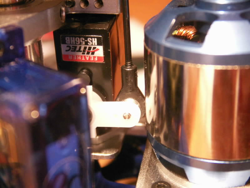

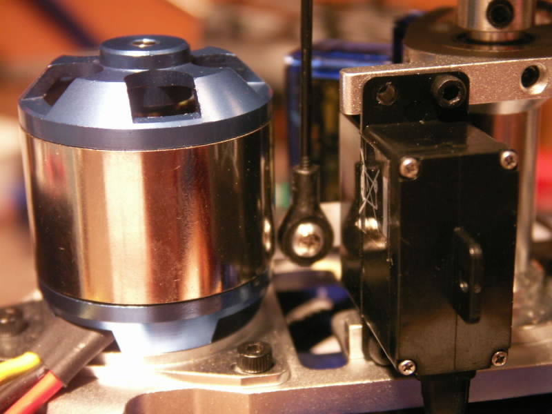

ich bauen bein meinem Tomahawk V2 D-CCPM gerade neue Servos ein (HT-56HB). Vorher Tower Pro SG 90. Die haben einen Absturz nicht überlebt und dann noch einen 2. Ausgelöst. :(
Wie schon bei den SG90 geht es am Motor sehr eng zu. Siehe Bilder.
Ich bin jetzt im Zweiten Loch. Das Motorritzel ist schon mit etwas Abstand eingebaut. Empfehung hier ist 0.05mm. Habe mal versucht das mit 'ner Büroklammer zu Messen.
Mach ich da irgendetwas falsch?
Ich möchte ungern in's erste Loch bzw. mit einem Servohorn verlängern so das ich etwas vom Motor wegkomme. Alle servos sollen ja den gleichen Stellweg haben. Ich hab versucht beim Nachbohren für die Servoschrauben das Loch etwas zu verschieben.
Habt Ihr das Problem auch?

Hi , ich habe das HS65 MG gewählt am Kopf , weil es einen dreiloch Flansch zur Beeistigung bietet. Ich habe die Servos mit der mittleren Flanschbohrung am innersten von den drei Gewinden am Dom befestigt . Die Ankenkstangen sind auch gerade und vom Motor bin ich 6mm weg mit dem Kugelkopf . Ich glaube , das Servo , was Du verbaut hast ist nicht das Richtige . Die Tower Pro Servos haben meines Wissens auch einen dreiloch Flansch
freundliche Grüße Micha

Wenn's geht das Servo wie Micha beschrieben hat ein Loch weiter in Richtung Rotorwelle schieben.
"Nur" 2 Schrauben pro Servo reichen auch.
Und nimm die Gummis aus den Befestigungen.
Gruß Wolfgang
