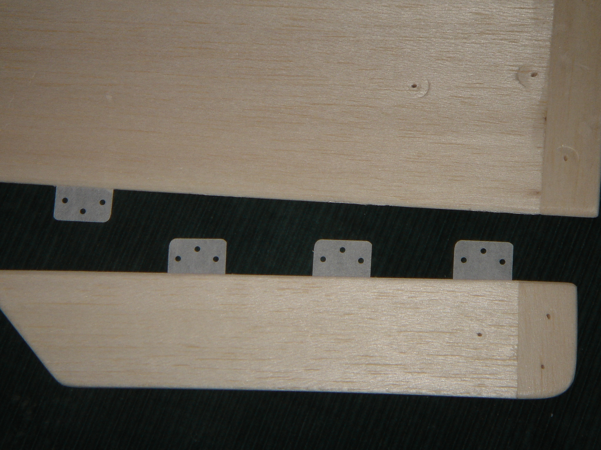

Kann es sein, dass wir von den selben Scharnieren sprechen?godfligher hat geschrieben:hallo
Na, wird doch richtig gut .... bei Modellen dieser Größe kannst du übrigens bedenkenlos noch Folienscharniere verwenden (Ruder wird mit der Bügelfolie "angebügelt"). Wie das geht findest du garantiert mit google raus.
Für die Folie unbedingt Oracover verwenden, das Zeug ist jeden Cent wert ... auch auf der besch... Wiese ist dann kein Loch in der Bespannung. Nur die Temperatur am Anfang nicht zu hoch wählen.
mfg HF
Ich habe diese ganz dünnen Fließ- bzw. Poly-Scharnier genommen und dann das Balsaholz vorsichtig mit einem Messer eingeschlitzt.
Hmmmm, habe ich mir da zu viel Arbeit gemacht? *schnell googeln geh*
Trotzdem Danke, vielleicht noch bei den Querruder!
Didi
- Balsa-Flieger 079.jpg (1.3 MiB) 2006 mal betrachtet
- Balsa-Flieger 078.jpg (1.17 MiB) 2010 mal betrachtet

Leistenschneider??Kalle75 hat geschrieben:Hey... das sieht ech super aus !
Hast Du eigentlich nen Leistenschneider ?
Oder brauchst Du keine Balsaleisten ?
Gruß und weiter so
Kalle
Nö, ich schneide alles mit dem Skalpelmesser und Stahllineal und manches auch mit Teppichmesser.
Was schief ist, wird etwas zurecht geschliffen
Für die Holmgurte (das, was die Rippen in den Tragflächen oben, unten und vorne verbinden) habe ich fertige Kiefernleisten genommen.

#57
hallo
Zu den Scharnieren .. so wie du es gemacht hast ist das schon ok, nur verstifte ich die immer noch mit der Innenseele von Bowdenzügen (Loch ca, 1,5mm bohren - durch z.B. das Ruderblatt und dem Scharnier und ein Stück Bowdenzugseele mit Speed KLeber einsetzen), da rutscht dann nichts mehr raus (---nach dem Bespannen, läßt sich im Notfall leicht wieder ausbohren).
Folienscharniere entstehen, wenn das Ruderblatt mit der Bespannfolie angebügelt wird, es entstehen keine Spalten. Das Querruder z.B. wird aufgeklappt (auf die Oberseite gelegt) und dann in dem Spalt mit einem schmalen Streifen angebügelt. Wenn du es jetzt in die originale Lage zurück klappst, legst du einen Streifen Pappe oder ähnliches (ca 1mm) in den unteren Spalt, etwas Klebeband verhindert das rausfallen, jetzt wird die gesamte Fläche incl Querruder oben gebügelt. Wenn du dann die Unterseite machst (Pappstreifen raus natürlich), umschließt die Folie dann auch den ersten schmalen Streifen. Ist der Pappstreifen richtig gut befestigt gewesen (eingeklemmt), hast du auch ein leichtgängiges Ruder., ansonsten zieht die geschrumpfte Folie das Ruder zu fest an.
mfg HF
mfg HF
