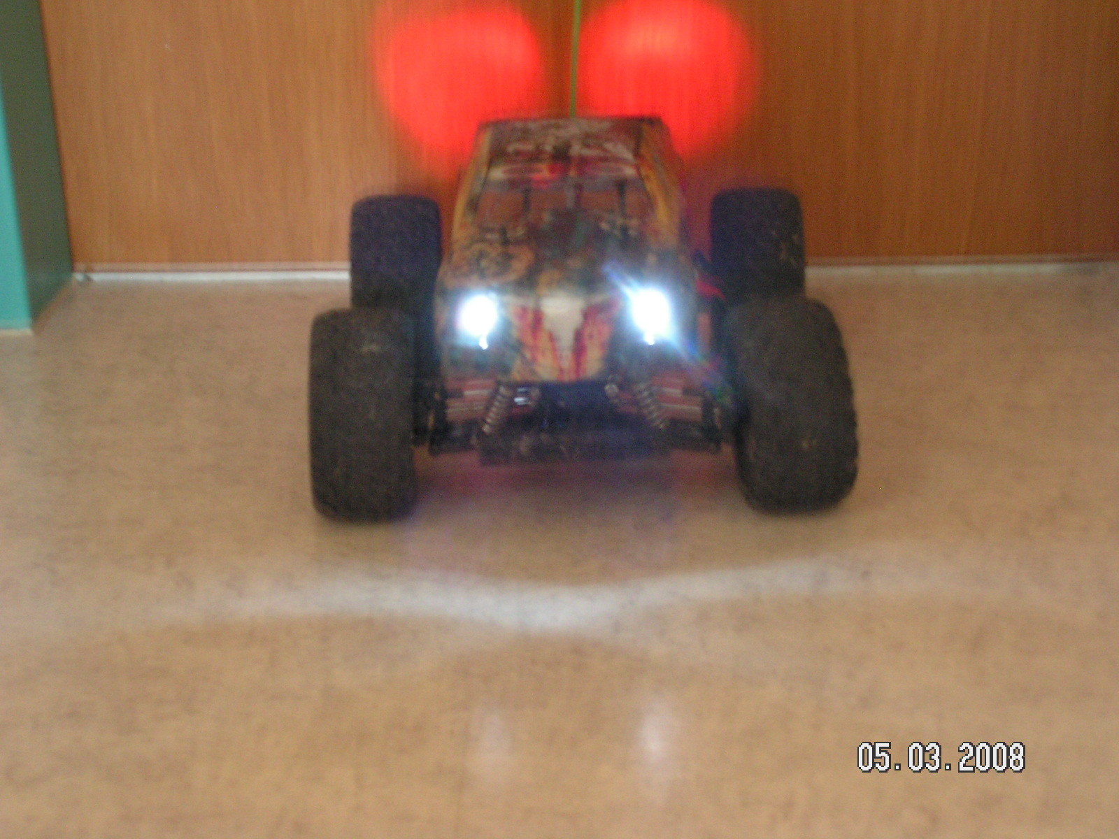

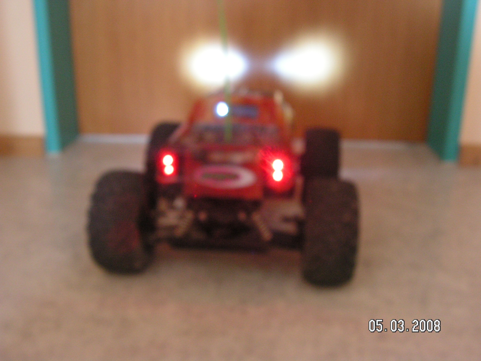

Danke für eure Hilfe
nu isses fertsch
guggt selber
nu isses fertsch
guggt selber
- PICT0107.JPG (523.21 KiB) 613 mal betrachtet
- PICT0109.JPG (519.76 KiB) 612 mal betrachtet
- PICT0112.JPG (521.64 KiB) 612 mal betrachtet

#22
Schee,
Hell wie Osram.
Mit vollem Akku?
Und so geschaltet und den Werten die ich gepostet hab?
und wenn er feddich iss - dann kannst den ja durch den Schnee scheuchen und musst nicht mit dem Heli als Schneefräse missbrauchen.
Hell wie Osram.
Mit vollem Akku?

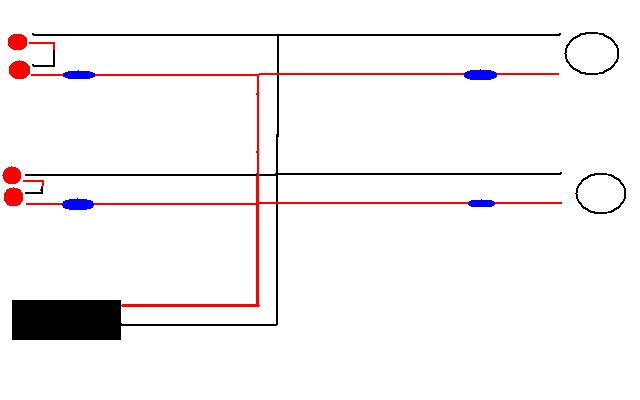

die hinteren sind in Reihe geschalten und vor der ersten ist ein 47Ohm Widerstand, bei den vorderen ist je ein 150Ohm Widerstand da beide separat angesteuert werden.
die ganze Stromversorgung kommt 100% übern Empfänger

und so habsch das alles verbaut und verdrahtet.
Läuft alles auf 4,8V ausm Empfänger

Wieso 53,3 Ohm ? Wenn am Vorwiderstand 3 V abfallen sollen bei 0,02 A ( 20 mA ) sind 150 Ohm angesagt.
LEDs haben je nach Dotierung - und diese ist für die abgestrahlte Farbe entscheidend - unterschiedliche Vorwärtsspannungen ( Das ist die Nominelle Betriebsspannung in Durchlaßrichtung ). Sofern nicht anders angegeben geht man von 20 mA Durchlaßstrom aus ( bei Lo-Current LEDs weniger, bei HiPower auch mehr - immer Herstellerdaten prüfen ! ).
Zur Berechnung des erforderlichen Vorwiderstandes nimmt man die gewünschte Betriebsspannung, von der die Vorwärtsspannung der LED subtrahiert wird. Das ergibt die Spannung, die am Vorwiderstand abfallen muß.
Dividiert man die Spannung U(R) durch den Strom I ( im Bsp. 20 mA ) erhält man den erforderlichen Widerstands-Wert.
Bei Reihenschaltungen von LEDs werden die Vorwärtsspannungen der LEDs zuerst addiert.
Will man vermeiden, das bei sinkender Betriebsspannung die LEDs schnell dunkel werden, verzichtet man auf Serienschaltungen von LEDs und betreibt sie einzeln - der Spannungsabfall an der LED bleibt identisch, der am Vorwiderstand sinkt. Geht das ganze zu nah an die Grenze der Vorwärtsspannung bleiben die LEDs ratz-fatz duster und nix funzelt.
Gruß von Herrn Siemens.....
#27
Die weißen 5mm haben eine Spannung von 3,2V. Bei 4,8V Versorgungsspannung und 30mA Strom komme ich auf 53,3 Ohm.
1,6V/0,03A = 53,3 Ohm
Frei nach Adam Ries[highlight=red]e[/highlight] und Eva Zwerg
Nächsthöherer Widerstand in seinem Koffer (ich habe den gleichen) ist der 68 Ohm. So und jetzt zeigt mir mal meinen Denkfehler. Ich will nicht kritisieren, sondern ich wills wissen. Ich bau meine Leuchten demnächst genauso um.

nein - nur ganz kurz beim AnsteckenEagleClaw hat geschrieben:Wieso hast du bei den vorderen 150Ohm drin? Ich komm da rechnerisch auf 53,3 -> 68 Ohm.
Btw: Flackern die beim Fahren? Das wäre n Grund meine Bauweise nochma umzulöten. Hach ich liebe Kabelsalat...
ansonsten - seeehhrr konstant..
ich glaub ich brauch nen passenden Computersender und noch etwas elektronik - damit ich nen Blinker noch anbauen kann usw...
