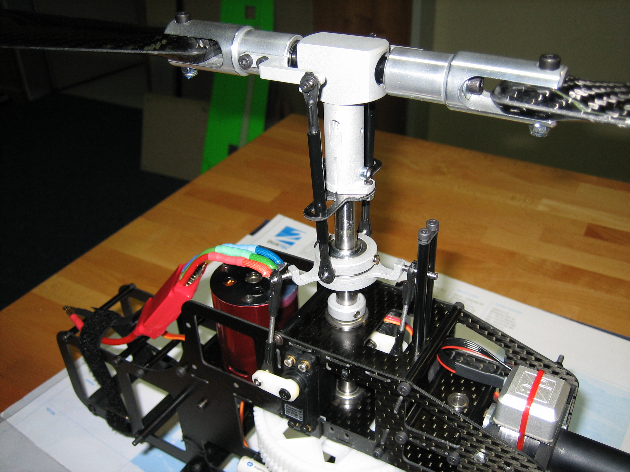

hi ich habe gerade mit lutz focke telefoniert.
die passcheibe 55 mit 0,5mm sollen da schon rein , aber bei mir klemmt die ganze geschichte , nachdem ich dann die 1 mm passcheiben reingelegt habe funktioniert das zwar so leicht das ich nur noch leicht pusten muß um die paddelstange zu bewegen , aber es drückt sich dann das lager im cfk teil um 10 tel raus,
das alles hab ich ihm erzählt und ich bekomme jetzt passcheiben , von 0,2 , 0,5 und 1mm damit ich das alles gut einstellen kann , ich werd ihm dann auch meine config rüberschicken für alle anderen roxxter flieger.
zum 2ten hab ich ihn auf mein heck aufmerksam gemacht , wegen der starren verbindung , aber da soll ich einfach nur die kukelköpfe lockerer machen. damit sich die kugelköpfe mehr biegen lassen können.
spannung von heckriemen soll hinten ganz normal mit leichtem druck auf die welle gedückt werden .
so das war erstmal alles mal sehen heute mal die blatthalter dranmachen und dann schon fast fertig heute abend noch ein bild . später
lg
easy
lg
easy

Hi Easy,
danke für die Info.
Das mit den rausflutschenden Kugellagern bei den Mischerarmen hatte ich übrigens auch - deswegen habe ich die Passcheiben zwischen Mischerhebeln und Paddelstangenquerverbinder montiert.
Gruß Jan
danke für die Info.
Gruß Jan

so ich habe nun die paßscheiben so angeordnet wie sie richtig passen . undzwar soll oben in der paddelebene 0,5 mm sein , das war ja zu eng , dann hatte ich 1mm das war zu viel und hat die lager rausgedrückt. nun hab ich 0,7 und alles ist sehr gut leichtgängig und selbst die lager sitzen perfekt und drücken sich nicht raus. habe diese confik schon per mail zu lutz geschickt. falls du sonst noch interresse hast einpaar 0,2mm passscheiben zu bekommen meld dich einfach per pn.jsifly hat geschrieben:Hi Easy,
danke für die Info.
Gruß Jan
lg
easy
