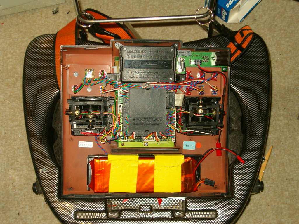

einen Vorteil haben Lipos schon:Flyfrog hat geschrieben:Früher verloren NIMH-Akkus recht schnell ihr Ladung (Selbstentladung).
Deshalb sind einige Leute auf die Idee gekommen sich Lipos in die FS zu
basteln (Lipos haben eine geringere Selbstentladung als die alten
NIMH-Zellen).
Da bei den Eneloops die Selbstentladung auf ein Minimum reduziert wurde,
ist es jetzt nicht mehr nötig Lipos ein zu setzen.
Um Lipos einsetzen zu können, muss man viel basteln.
Nachteile vom nachträglichen Einbau eines Lipos in einer FS:
- richtigen Lipo finden (Maße)
- Lipo kaufen (teuer als Eneloops)
- FS-Gehäuse anpassen (aussägen)
- aufwändige Spannungsanpassung bauen (ist laut robbe auf jeden Fall nötig!)
- Lipos sind gefährlicher als Eneloops (nicht weg zu diskutierende Feuergefahr)
- eventueller Garantieverlust
- das Laden eines Lipos ist aufwändiger als bei Eneloops
Ich wüsste also nicht welchen Sinn der nachträgliche Einbau eines Lipos
machen könnte.
Nachteile bei den Eneloops konnte ich noch keine entdecken....
Edit: Eneloop-Akkus sind auch NIMH-Zellen siehe hier: www.eneloop.de
>20h Betriebsdauer in der MC3030 (2s 5000er SLS..) (da kann manschon mal 'n deckel aufmachen zum laden...
Basteln - der "Aufwand" hält sich recht in grenzen.
Balancing... unnötig. bei den kleinen entladeströmen driften die zellen gegen 0.
Ansonsten - 6NiMh=2s, 8NiMh 3s.
edit: habe "Grüsse Wolfgang" vergessen
und - Konfektionieren von Eneloops ist auch "nichttrivial" - einzelzellen haben im sender nix zu suchen.
- mc3030sls5000.JPG (108.18 KiB) 466 mal betrachtet

Ich habe fertig konfektioniert gekauft, wer weiss, wie ich löte, weiss auch, warumund - Konfektionieren von Eneloops ist auch "nichttrivial" - einzelzellen haben im sender nix zu suchen.
