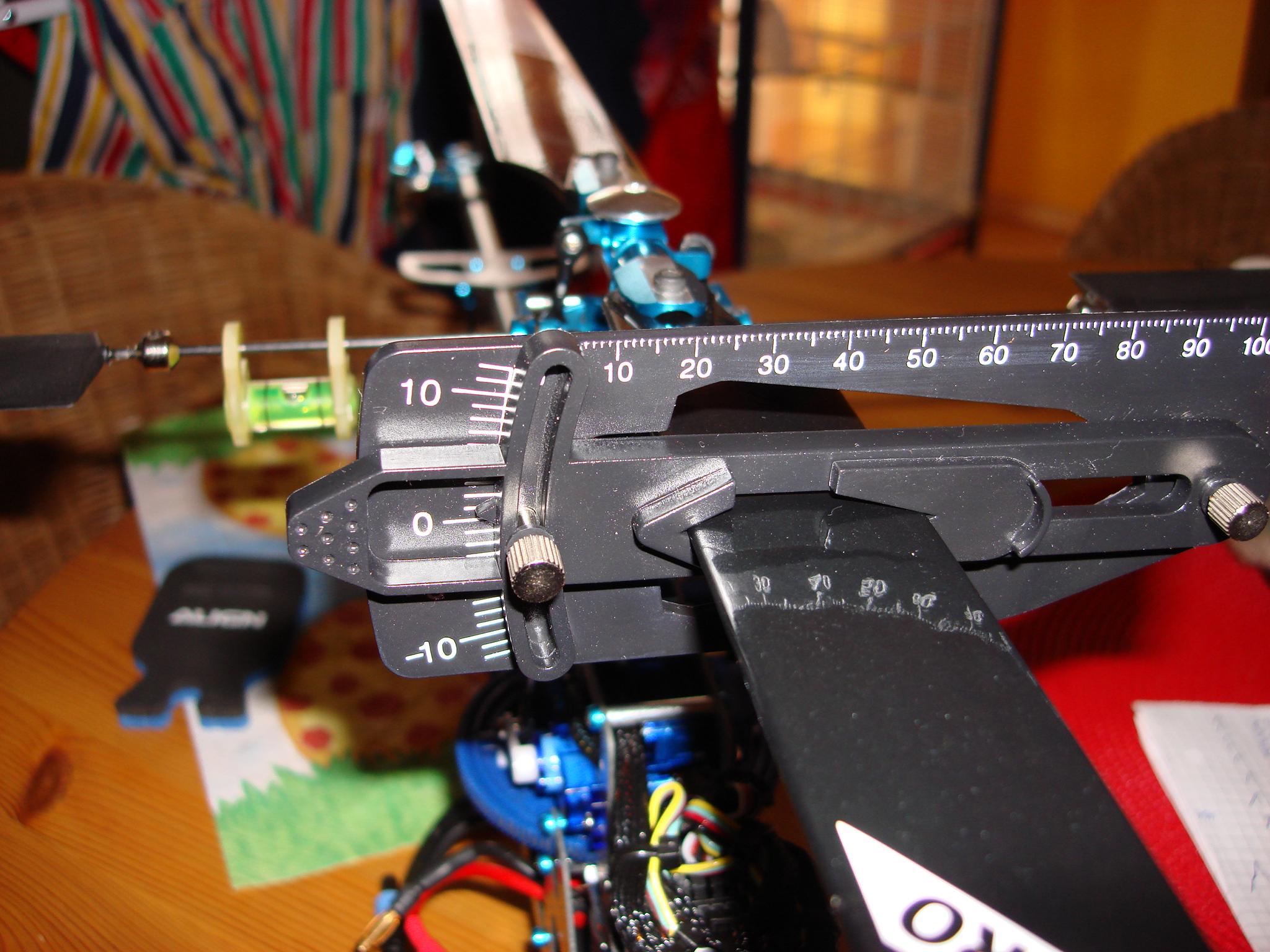

Ich hab heut nochmal die Blattspur eingestellt.
Ich hab echt gedacht ich spinne als ich einen Versatz von etwa 3cm gesehen habe.
Kein Wunder dass da nix gestimmt hat.
Jetzt habe ich aber immernoch 1Grad Differenz.
Liegt das daran dass ich relativ viel verstellt hab für die Blattspur?

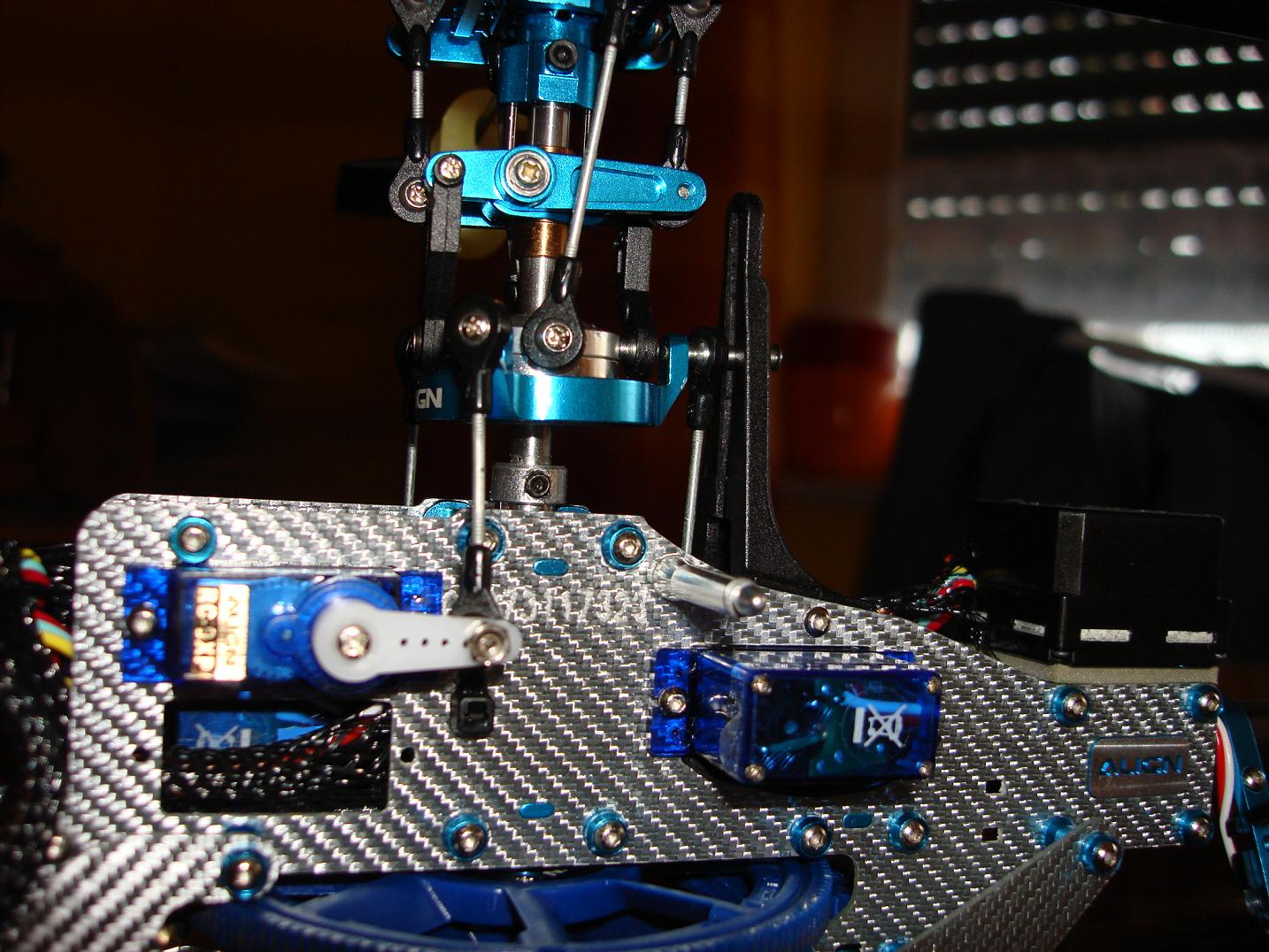

- ...so messe ich.
- DSC07889.JPG (318.33 KiB) 241 mal betrachtet

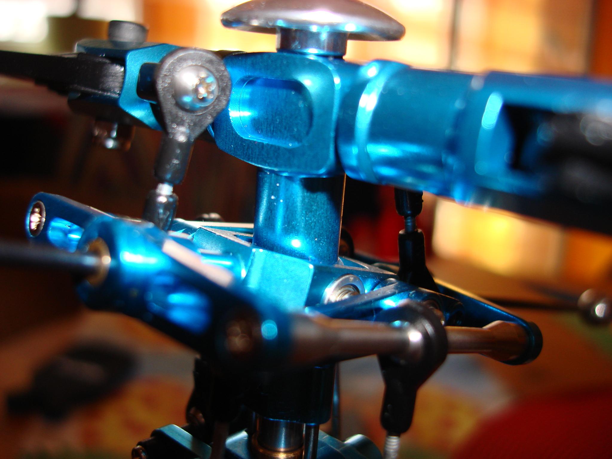

- hier die erkennbare Differenz der Gestänge zum Blatthalter
- DSC07899.JPG (251.1 KiB) 243 mal betrachtet

Du hast an den kurzen (zum Blatthalter) den Spurlauf eingestellt ?
Die sind eigentlich für die Feineinstellung, und sind jetzt viel zu
unterschiedlich. Mit den langen (von der TS kommend) stellt man
den Spurlauf grob ein, und wenn dann was um einen Millimeter nicht
stimmt, dann kommen die kurzen zum Einsatz.
Fang am besten nochmal von vorne (also unten) an. Die TS ist waagerecht.
Jetzt stellst du die langen auf gleiche Länge, und zwar so, das deine Umlenkhebel
auch waagerecht sind. Dann drehst du die kurzen auf gleiche Länge, und kontrollierst
den Spurlauf. Wenns viel daneben ist (>3mm), dann stellst du mit den langen kurzen nach,
und wenns weniger ist (also nur zur Perfektion) mit den kurzen langen.
Dann sollte das passen.

Also die langen Anlenkungen sind genau gleich lang.
Und ich hab den Spurlauf messerscharf hinbekommen mit den kurzen Anlenkungen.
War sicher Zufall weil ich ja nun dank euch weiss, dass man mit den langen dann fein nachjustieren kann/soll.
Durch den Hebel ist es im Nachhinein auch logisch dass die langen fürs feine sind.
Was mich nur echt ärgert ist, dass man die Kugelpfanne immer nur 1 Umdrehung verstellen kann bzw. sollte damit das A auf der Kugelpfanne weiterhin nach aussen zeigt.
Schade dass die Gestänge ab Werk kein Rechts- und Linksgewinde haben.
Somit könnte man dann ganz fein das Ganze einstellen indem man nur die Gewindestange verdreht.
Das habe ich am Buggy ja auch...zudem is da dann auch noch eine Mutter drauf um einen Schlüssel benutzen zu können.
