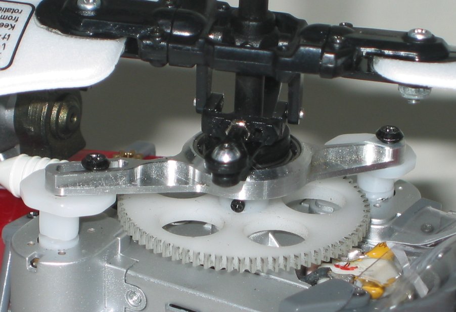

riebe hat geschrieben:hat von Euch schon jemand gehört oder gelesen, daß für den Hirobo X.R.B Tuningteile angeboten werden?
Ja, ich.
Wir haben uns eine Alu-Taumelscheibe gefräst, die größere Steuerwege zulässt. Der Haribo wird daruch wesentlich wendiger und agiler. Fliege selber so'n Teil seit letztem Jahr.

Aber warum sollte die Taumelscheibe größere Steuerwege zulassen? Die Servos sind doch sowiso begrenzt und augensheinlich hast du ja auch keine anderen Hebel dran...

itchybee hat geschrieben:Aber warum sollte die Taumelscheibe größere Steuerwege zulassen? Die Servos sind doch sowiso begrenzt und augensheinlich hast du ja auch keine anderen Hebel dran...
Die Servos können sehr wohl größere Steuerwege, werden durch die originale Taumelscheibe aber begrenzt. Die Langlöcher darin sind einfach nicht lang genug! Dort haben wir nachgeholfen. So können die Servos weiter "ausschlagen".
Die neue TS ist aber auch nicht ganz ohne: Sie ermöglicht nicht nur agileres, sondern auch schnelleres Fliegen. Wenn Du dann den Helizwerg in eine enge Kurve drückst, kann es passieren, dass sich die Blattspitzen der B-Ebene (unten) mit denen der A-Ebene berühren. Dann schneit's kurz und die unteren Blätter sind 1cm kürzer. Da das aber meist recht gleichmäßig passiert, kann man einfach weiter fliegen. 8) Beim nächsten Akkuladen sollte man aber wenigstens nachwuchten.
