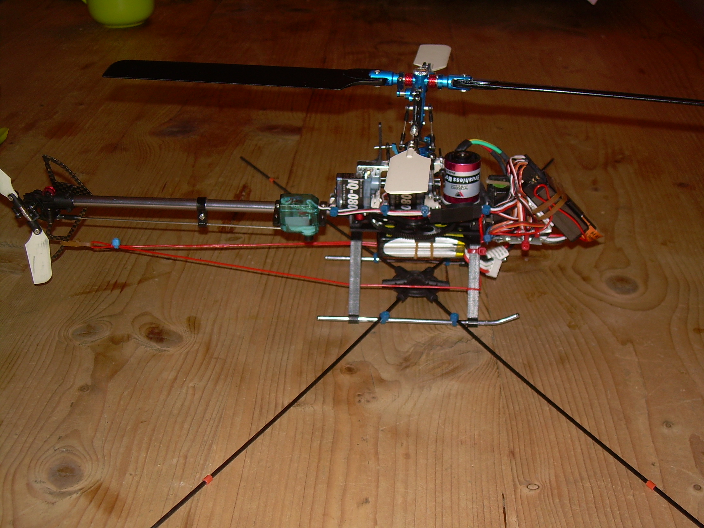

#112 Schwerpunkt
... mach doch einfach den Gyro nach vorne, siehe Fotos, dann gibts keine Schwerpunktprobleme...
