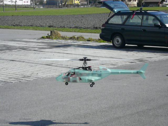

Hallo E-Rappi Flieger,
Ich habe heute beim Erstflug einen relative hohen Stromverbrauch errechnet von 31A nur beim Schweben. Musste nach ca. 4:30 2360mAh nachladen...
In der letzten FMT war die Rede von 19A bei moderaten Drehzahlen. Leider kenne ich die Drehzahl am Kopf nicht und kann sie nicht ermitteln. Mein Antrieb besteht aber aus original OBL Motor, standard 11er? Ritzel (nicht für 3D empfohlen laut Anleitung), Jazz 80 und 550 SAB Blättern an 6S Kokam 4000. Im Governormodus habe ich beim Jazz 64% auf der Gas"geraden" drin.
Hat jemand einen vergleichbaren Antrieb mit Jazz 80? Welche Drehzahl, Strom habt ihr bei wieviel Gas mit dem Jazz? Anbei noch ein paar Bildchen vom Rappi in einem noch nackigen Airwolf Rumpf.
Grüsse, Jan
Grüsse, Jan

1. verbraucht schweben mehr Energie als Rundflug
2. verbraucht der Govenor-Modus meistens mehr Energie als Stellermodus+Gaskurve
3. Hast du durch den Rumpf mehr Gewicht
4. Ist der Rumpf, so "oben ohne" nicht gerade ein wunder der Aerodynamik,

Nun aerodynamisch mag das ganze noch nicht wirklich sein, aber mehr Gewicht habe ich erstaunlicherweise nicht. Ohne die schwere Rappi Haube, fahrwerk, Heckstreben, etc. spare ich 630g. Der Rumpf mit Fahrwerk wiegt zur Zeit (ohne Lack) weniger....
Ich vermute noch immer, dass die Ursache in der Drehzahl liegen könnte. Ich kann jetzt wohl pröbeln und mit der Gasgerade immer weiter runter gehen aber mit euren Erfahrungswerten wäre ich schneller am Ziel....
Gruss, jan
Gruss, jan

mache mal "Spasshalber" ein 12er Ritzel drauf und die Gasgerade runter. der jazz kann das recht locker ab. Ich hatte das selbe (selber Motor + Regler) im RoXXter - nach gewollter Drehzahlerhöhung über die Gasvorwahl ging der Strom massiv rauf - habe dann ein grösseres Ritzel drauf - Gasvorwahl wieder runter - vieeel besser.
(allerdings ist mein 33er deutlich leichter und mit M-Blades unterwegs..)
Der fehlende obere Haubendeckel macht sich sicher auch deutlich bemerkber. Und unbedingt mal Drehzahl messen.
Grüsse Wolfgang
Grüsse Wolfgang
