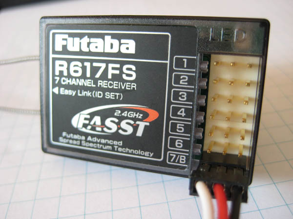

In meiner Anleitung steht nicht, wie ich den Empfänger an den Strom anschliesse. Wäre das so wie auf dem Foto korrekt?

in welchem Heli willst den denn verwenden? Bzw. Benutzt du dann einen Regler mit BEC? Dann müsste der nämlich auf Steckplatz 3.

Das is dem Empfänger letztendlich egal, da auf allen Servoanschlüssen + und - liegt. Es bietet sich aber - gerade beim Heli - der letzte Kanal an, wenn man den nicht nutzt.
Ansonsten erfolgt die Spannungsversorgung ja in vielen Fällen über das BEC-System des Reglers, wird also z.b. auf dem K3-Anschluß über das Servokabel des Reglers auf den Empfänger gespeist.

Ja, ich habe einen T-Rex 500 mit original Align-Regler. Ah, ich seh grad das auch die Anleitung K3 angibt. Allerdings steht da auch nichts zur Polungsrichtung. Ist die Richtung korrekt, isses egal oder muss der Stecker umgedreht werden?

Die Richtung stimmt so :)
