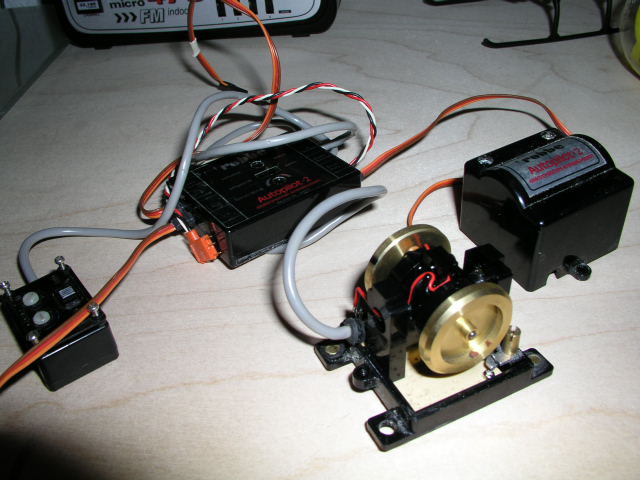

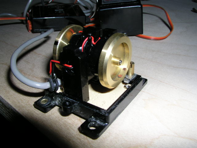

@jax
Uiiiiih, was ist dann denn für ein Teil??? :shock:
jax
Beiträge: 1089
Registriert: 01.02.2007 00:20:05
Wohnort: Sydney
Beitrag von jax »
das ist ein Robbe Autopilot2!
yeah boi .. autopilot u know! :D

Cool, vielen Dank für Eure Bilder! Genau sowas wollte ich sehen :)
Die Dinger haben die Bezeichnung "Kreisel" noch verdient :)
Wie ist denn der Kreisel gelagert? Und wie werden die Ausschläge des Kreisels aufgenommen?

Danke für die Blumen. Die einfacheren waren gleitgelagert. Deshalb sind die nach längerem Gebrauch in Verbrennern auch gern mal kaputt gegangen. Die Aufnehmer waren glaub ich sowas wie Dehnmesstreifen, wie sie in der Werkstoffprüfung üblich sind. Auch konnte man hören, ob der Empfängerakku schwächer wurde. Wenn die Drehzahl beim Steuern von Servos runter ging, war es höchste Zeit für das Ladegerät.

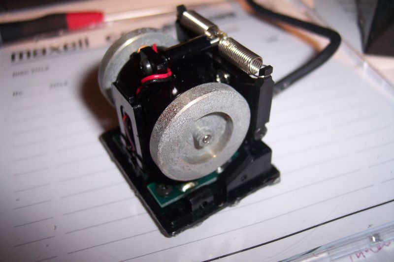

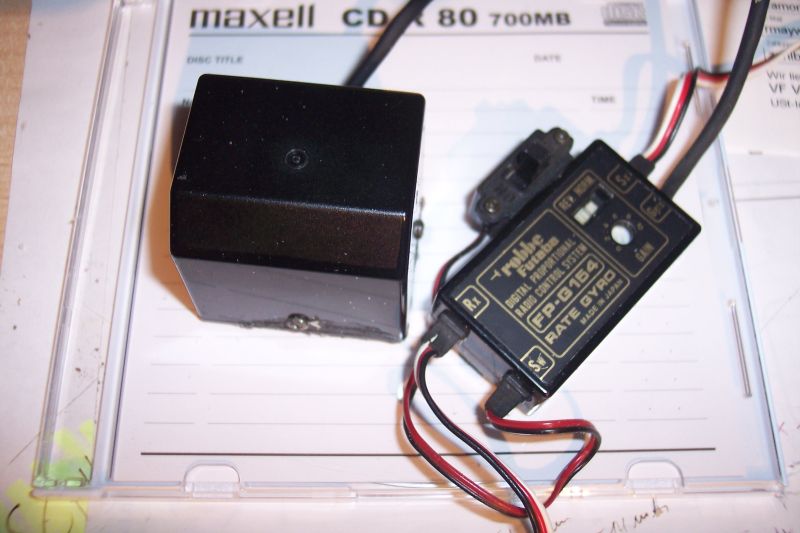

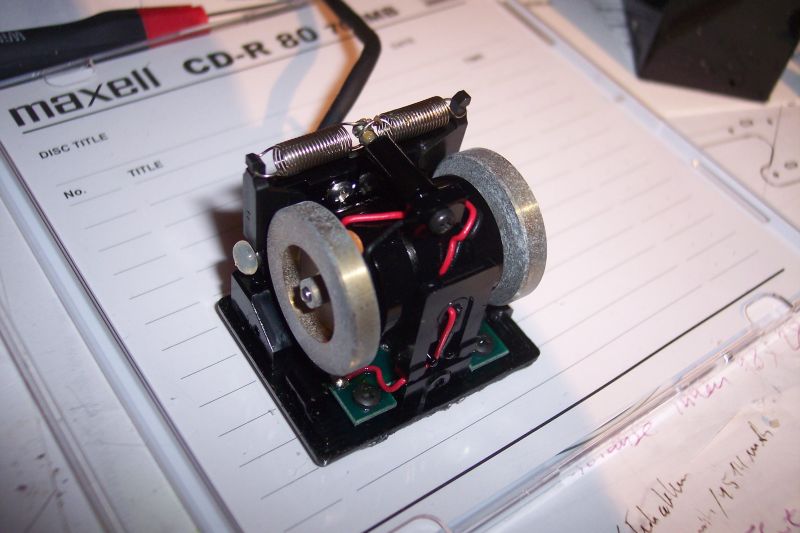

So, hier mal ein paar Bilder von dem Kreisel.
Ich habe mal je einen 4-zelligen NiCD und einen NiMH angeschlossen, er hat hier jeweils eine andere Drehzahl. Außerdem ist sie im Betrieb nicht konstant sondern ändert sich ständig... von innen ist er noch wie neu, leider ist er mit irgend etwas was wie Silikon wirkt in das Chassis geklebt worden, das Zeugs geht fast nicht weg...
Gruß, Alex
31-07-08_ 005.jpg (51.4 KiB) 1521 mal betrachtet
31-07-08_ 004.jpg (62.86 KiB) 1519 mal betrachtet
31-07-08_ 006.jpg (62.03 KiB) 1519 mal betrachtet
