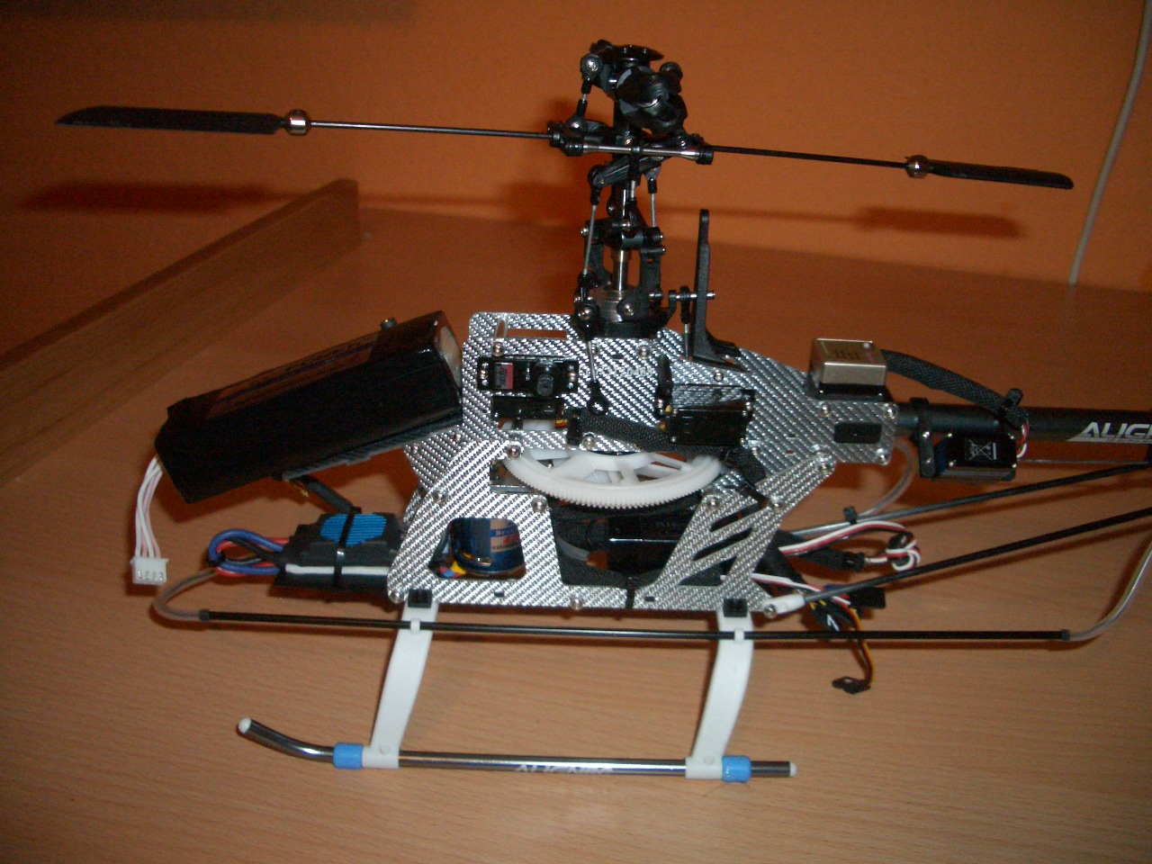

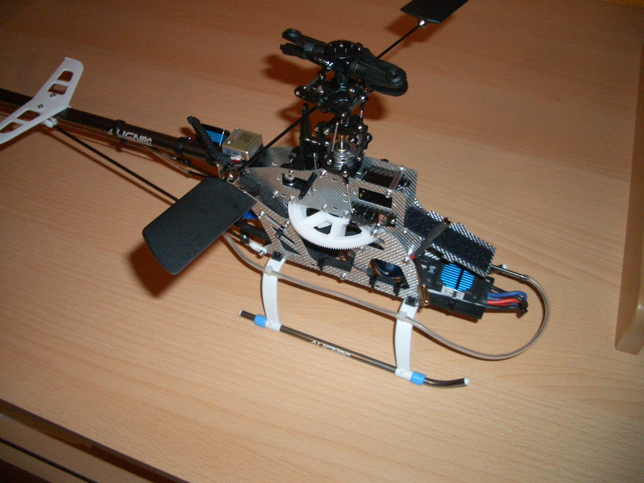

So Jungs,
die grobe Montage und Anordnung ist fertig!
Was haltet ihr davon??

Soweit schon ganz gut. Ich würde die beiden Rollservos von innen montieren, dann gehen die Gestänge schön gerade nach oben und streifen nicht so leicht an der Haube. Die Servos kann man ohne Demontage des Chassis von oben zwischen die Chassisplatten schieben. Dazu muss nur oben der Chassisverbinderbolzen ausgebaut werden. Das Nickservo umdrehen, so daß die Abtriebsachse hinten ist, dann läuft auch das Gestänge senkrecht hoch.

Danke für den Tip. Habe gerade mal die Servohörner vorn montiert und die stehen schon ein wenig schräg. Werde morgen die 3 Servos mal so umsetzen wie du geschrieben hast.
Werde dann berichten!

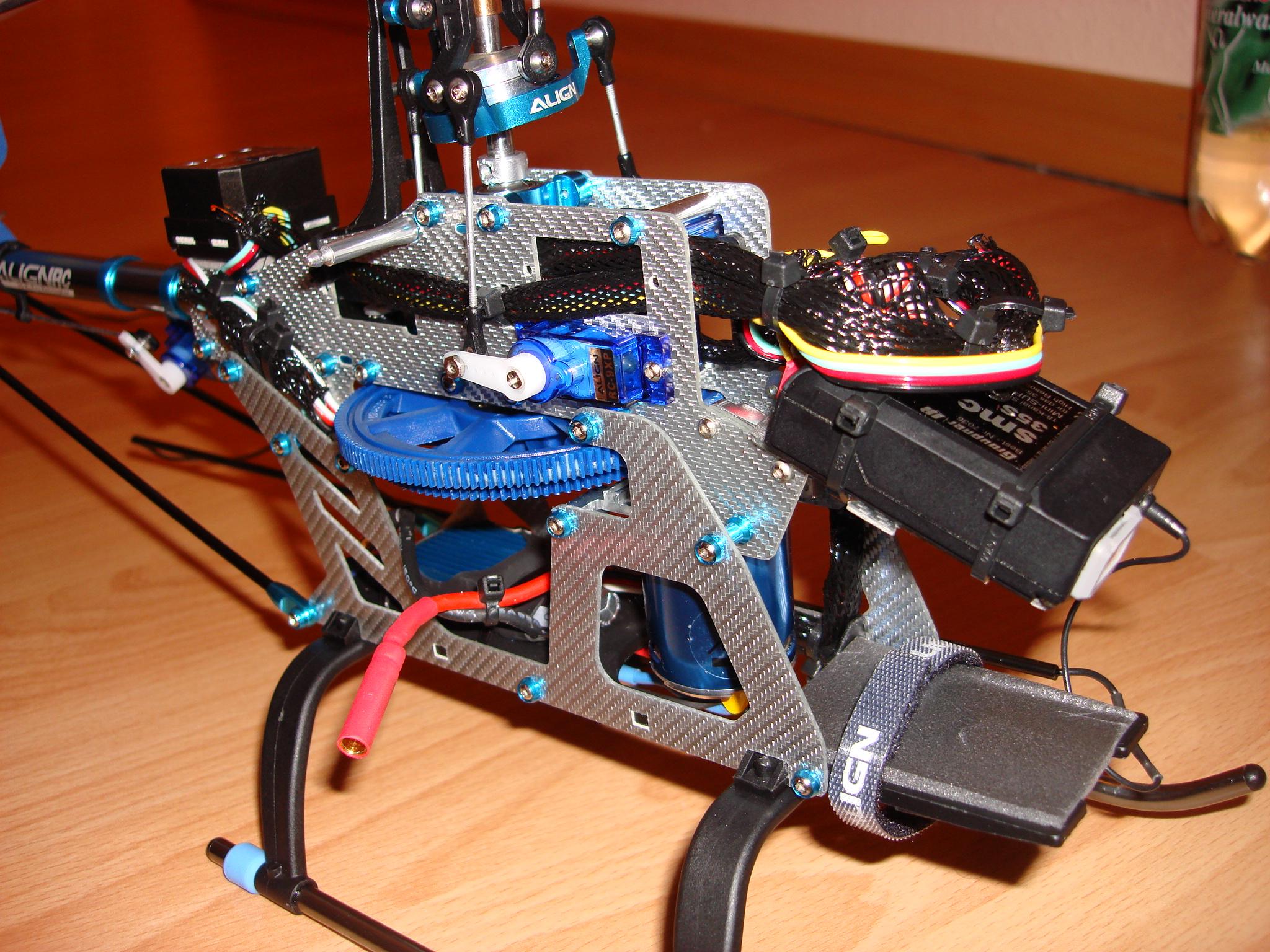

Ich würde noch nen Streifen Klebeband über den Quarz machen. Obwohl der recht fest sitzt haben ihn schon einige verloren. Daß ein Regler den Kreisel stören kann, hab ich ja weiter oben schon geschrieben.polo16vcc hat geschrieben:...so hab ich das gelöst.
