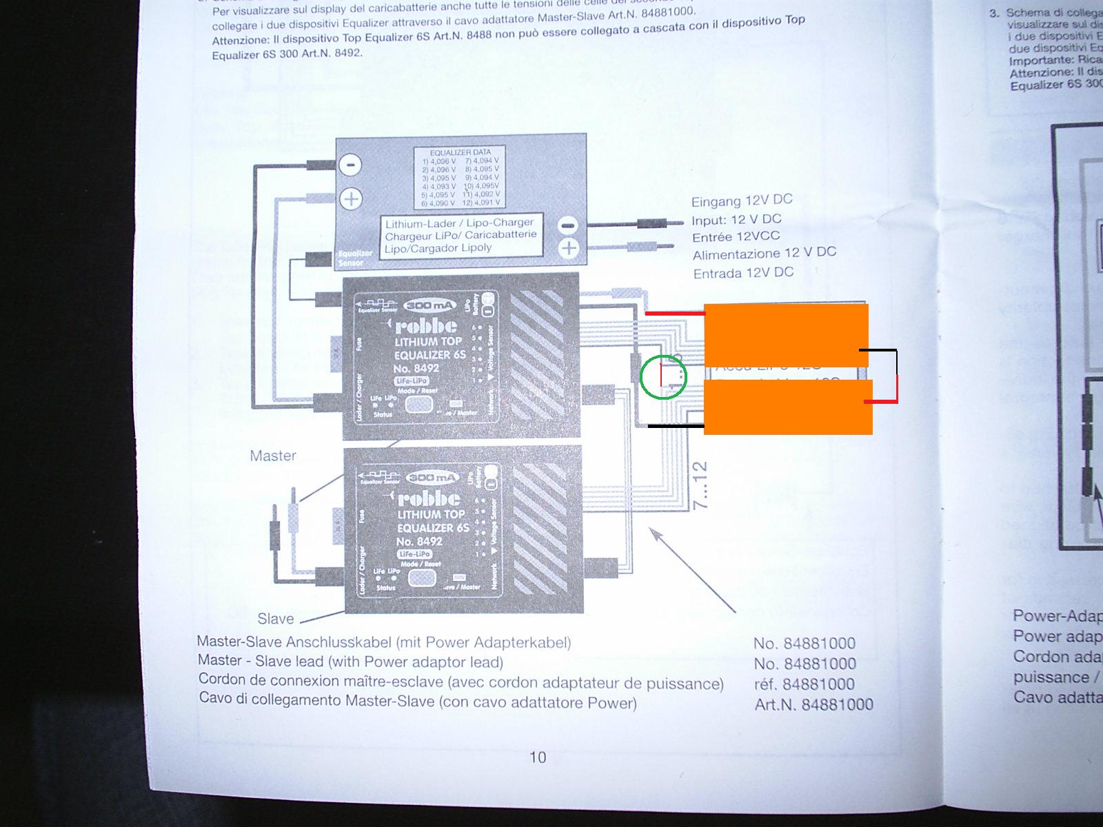

ähh, kannst du mir bitte ne zkizze malen?
TDR
tor_32049
Beiträge: 591
Registriert: 22.09.2006 14:00:33
Wohnort: 32584 Löhne
#22
Beitrag von tor_32049 »
Ich hab mal dein Bild genommen und reingemalt. Ist scheiße, versuch es daher nochmal in Worten :lol:
Ballancerseitig: Die erste Zelle vom zweiten Lipo geht auf Ballanceranschluß 6 des ersten Ballancers (Die ersten 5 sind ja vom Lipo 1 belegt!). Die Zweite Zelle des zweiten Lipo geht auf den ersten Ballancerpin des zweiten Ballancers. D.H. du hast am zweiten Balancer nachher 2 Pins frei. Soweit klar?
OK, zu Liposeite:
Bei einem 10s1p sind ja alle Zellen verbunden. Auf den Lötverbinder der Zellen sind die Balancerkabel angelötet. Es ist also auch Zelle 5 mit Zelle 6 Verbunden. Auf dieser Verbindung ist ein Ballancerabgriff angelötet, der am Balancer als minus für zelle 5 und als plus für zelle 6 dient.
Da du genau hier die Zellen getrennet hast, musst du den Ballanceranschluß 5 mit 6 Verbinden. Das hab ich auf dem Bild grün eingekringelt.
Gruß Thorsten

3d
Beiträge: 6111
Wohnort: Leer (Ostfriesland)
#23
Beitrag von 3d »
danke :D

tor, das erste kabel ist aber minus. :?
ne, nicht ganz klar.
warum die zweite zelle?
geht nicht die erste zelle auf den ersten pin des zweiten balancers?
und warum 2 pins frei?
5 zellen am 6s balancer ist doch nur 1 pin frei.
blick das noch nicht durch.
(deine zeichnung ist klar)
Zuletzt geändert von 3d am 29.03.2008 23:10:40, insgesamt 1-mal geändert.
TDR

dann halt andersrum. Wie viele Pins hast du am balancer? 7?
Gruß Thorsten
KDS Innova 700
Align T-Rex600 Pro
Compass Atom 550
T-Rex250se
Parkzone Mustang
Nano Racer RareBear
Carrera Tricojet
Parkzone Speed XS
3d
Beiträge: 6111
#28
Beitrag von 3d »
sind 7 pins am balancer
und 6 kabel am balancerkabel.
also ein minus für alle und je ein kabel für eine zelle.
TDR
3d
Beiträge: 6111
#29
Beitrag von 3d »
ich glaube robbe hat sich versehen mit den balancersteckern.
hab jetzt pack 1 am slave-balancer angesteckt und pack 2 am master.
also zellen 1-5 am slave und 6-10 am master.
scheint zu funktionieren.
beide balancer erkennen 5 zellen und es lädt :?
TDR
