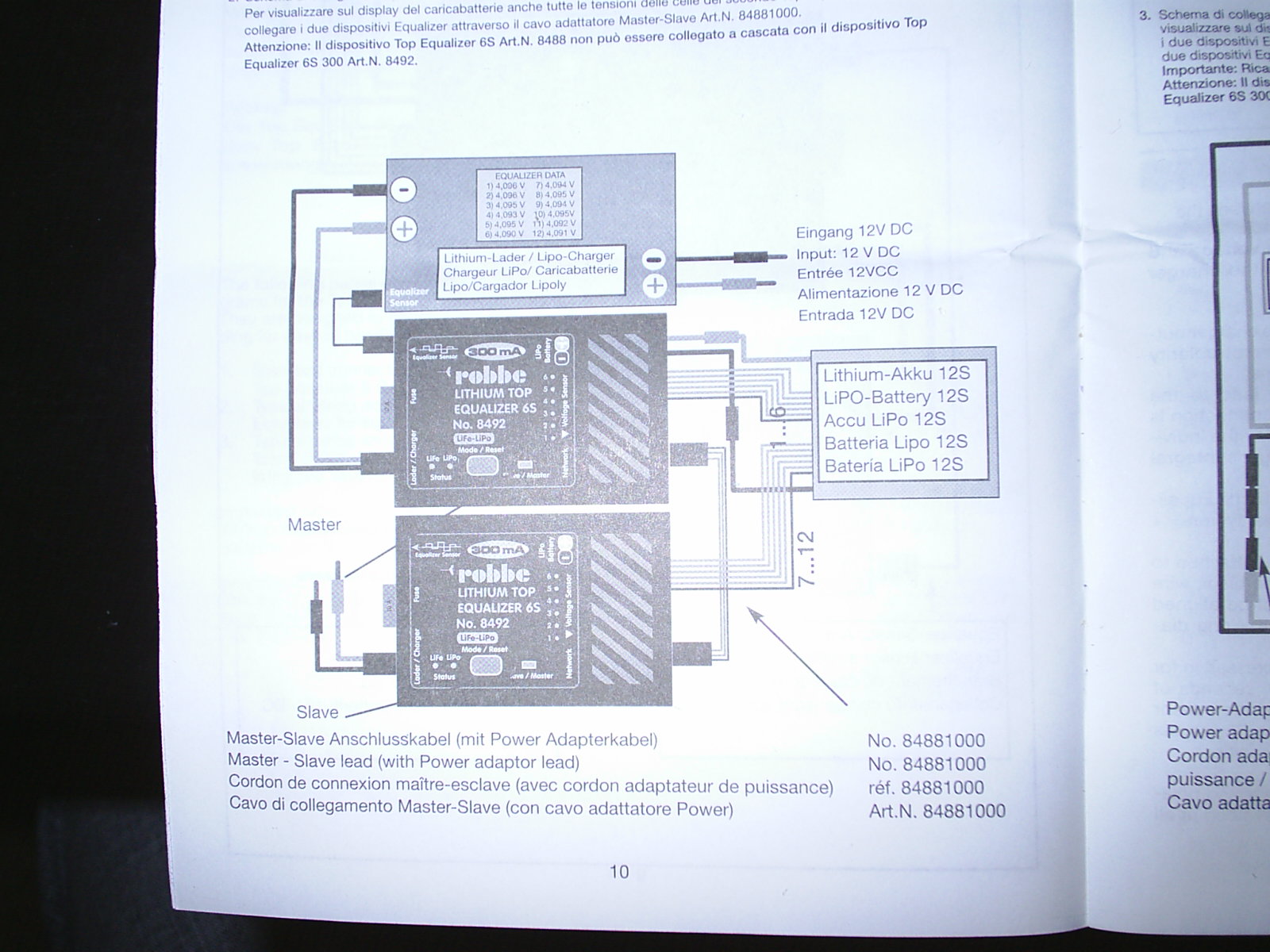

die anleitung zeigt nur dieses bild.
aber so funktioniert das nicht :x

Das Verbindungskabel 84881000 hast du aber? Laut Bild musst du Zellen 7-12 an den Slave Balancer anschliessen. Ist da vielleicht noch ein Schalter am Balacer den man auf Slave/Master stellen muss?

der schalter ist nicht das problem.
ich hab aber 2x5S.
