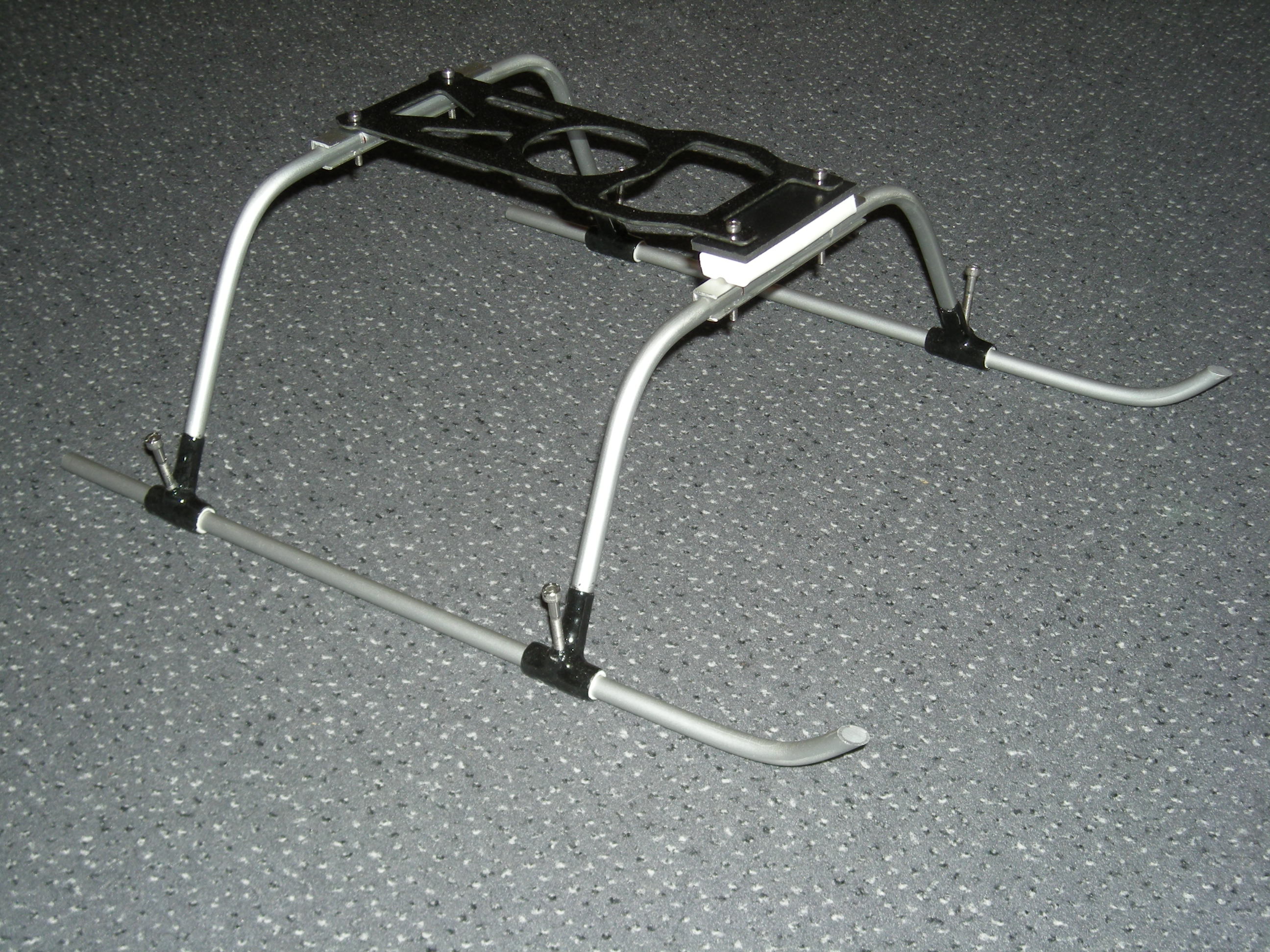

Wie man sieht fehlt noch der Schliff, die Trittleiste und die Lackierung (und natürlich Wurmschrauben statt den langen
). Hier mal die Arbeitsversion des Landegestells.

Nach Anfrage bei der Polizei durfte ich einen Nachmittag im Hangar Fotos machen, soviel ich wollte. Ich hatte daher genug Vorlagen um z.B. auch das Landegestell möglichst authentisch nachzubilden.
Es sind 8mm Alurohre (Wandstärke 1mm) aus dem Baumarkt. Eine Installationsbiegefeder beim Biegen gewährleistet, dass kein Knick reinkommt. Beim Jetranger geht ja das hintere U des Gestells durch den Rumpf, das vordere ist nicht so hoch und von unten an die Rumpfzelle verschraubt. Ich habe es ähnlich nachgebildet, nur dass ich das hintere nicht durchgehen lasse (wäre sich mit der Mechanik nicht ausgegangen) und das vordere ein Abstandsstück zum Rumpf hat. Die Kufenrohre wurden auch mit der Biegefeder gebogen. Das Rohr war natürlich länger zum Biegen, um mehr Kraft zu haben. Das gebogene Kufenende wurde dann passend gerade abgeschnitten. Das offene Rohr mit 2K-Kleber geschlossen.
Die T-Stücke (Verbindung der U mit den Kufenrohren) sind umgearbeitete Teile des originalen Gestells. Damit die Lackierung hält habe ich sie mit ein paar schichten Glasgewebeband umwickelt und mit Epoxy getränkt.
Auf die Serviceklappenidee hat mit übrigens der berühmte Kurt (DerMitDenZweiLinkenHaenden) gebracht. Auf seiner Seite findet man überhaupt viele nette, sinnvolle/gute Anregungen.
Frankie

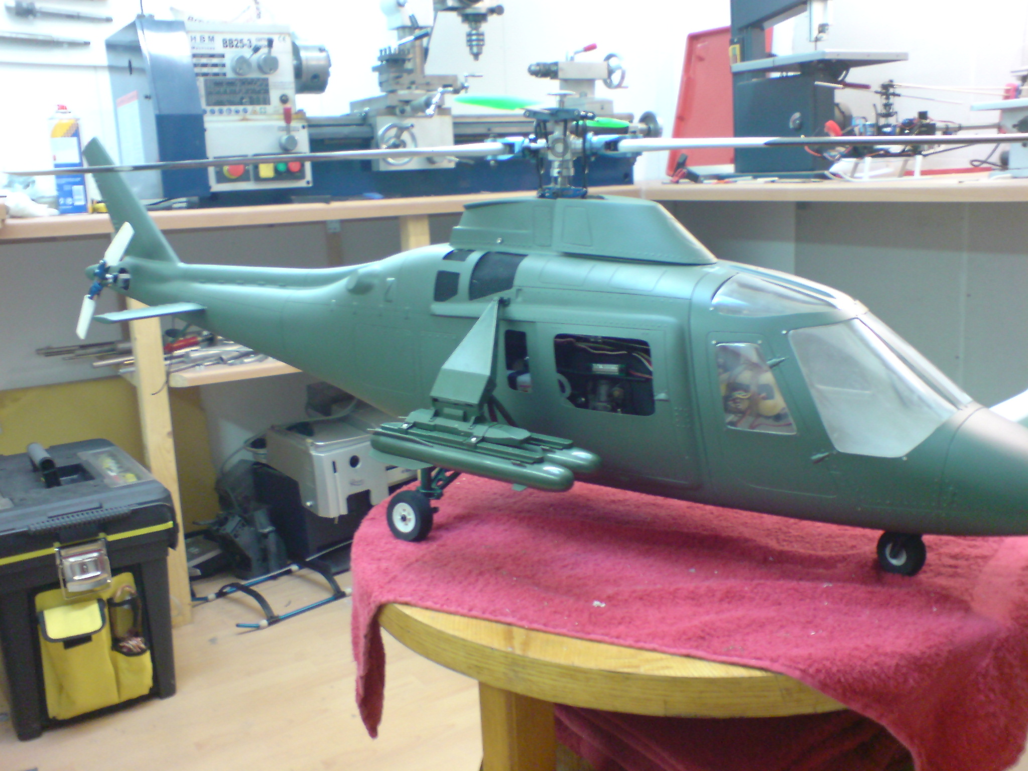

bin mit meiner augusta fast fertig. steckt mein 50er rappi drin. das mit der service-klappe ist ne sehr gute idee.
hab den rumpf günstig im ebay geschnappt, wenn er gut fliegt werde ich ihn noch anständig lackieren.

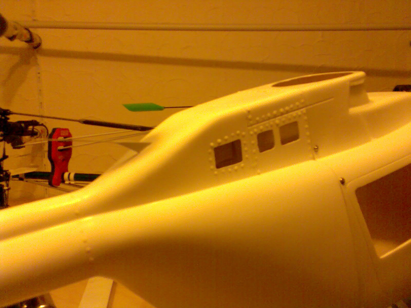

Ich hab nun die Scheibe schon drin.
Zusätzlich hab ich schon Antennen, Cable-cutter oben un unten, die Frontscheibentrennung uns sämtliche Niten gefertigt und montiert.
Evtl. stell ich heute abend mal bilder rein.

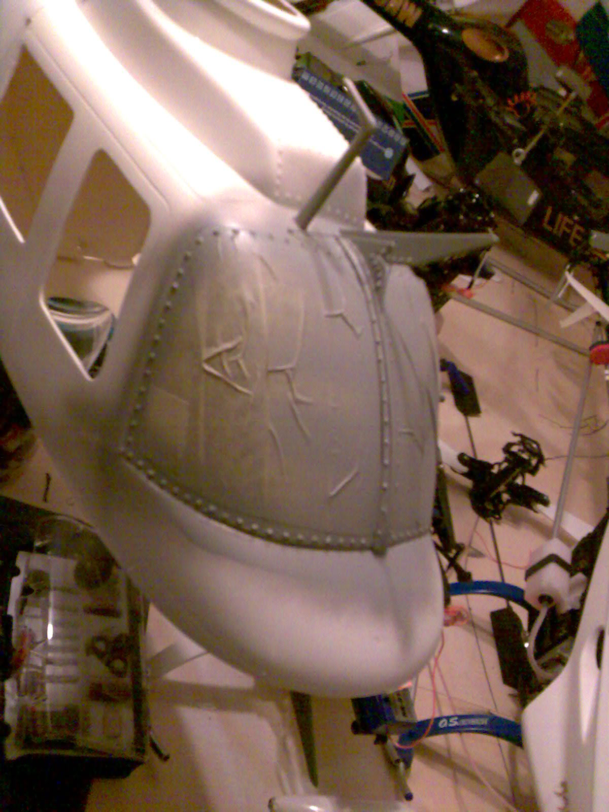

Anbei die Bilder des jetzigen Standes.
Nun müssen noch der Raketenwerfer und Suchscheinwerfer montiert werden. Weitere Nieten fehlen auch noch.
Danach wird alles NAVY Grey mit TAMIYA Color lackiert.
Basti
