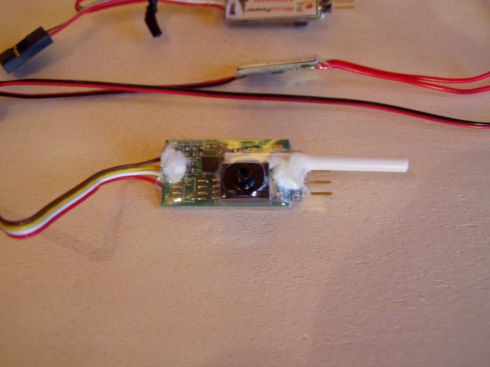

Bezüglich Sensor für Speed, den habe ich wies ausguckt heute zum laufen gebracht... habs ähnlich dem Foto wie in Bedienungsmanual nciht konkret ersichtlich nachgebastelt ein Kunststoffrohr abgeschnitten 2,5cm hab dann Wattebäuschchen in die Öffnungen gesteckt ( zwischen Platine und Schrumpfschlauch und ums Röhrli << klingt schweizerisch
wer hats erfunden ??, hinten auch zugepappt.. und mit Sek. Kleber gefixt (sicher nicht luftdicht) ) .... und mal leicht im live mode gepustet, hat Speed angezeigt
somit wären eigentlich die Rätselratereien am Ende und der "Vollbetrieb" morgen dann Vormittag wahrscheinlich ... erste log. versuche am AFA fällig....

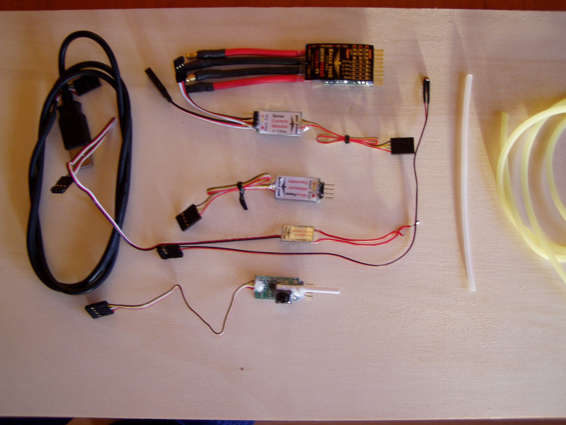

Hier die Bilder vom Logger, und Sensoren.....
- Alles ..
- P1010032.JPG (635.68 KiB) 413 mal betrachtet
- Speedsensor mit Watte und Sek. Kleber und Röhrli ....wer hats erfunden ?? ...*ggg*

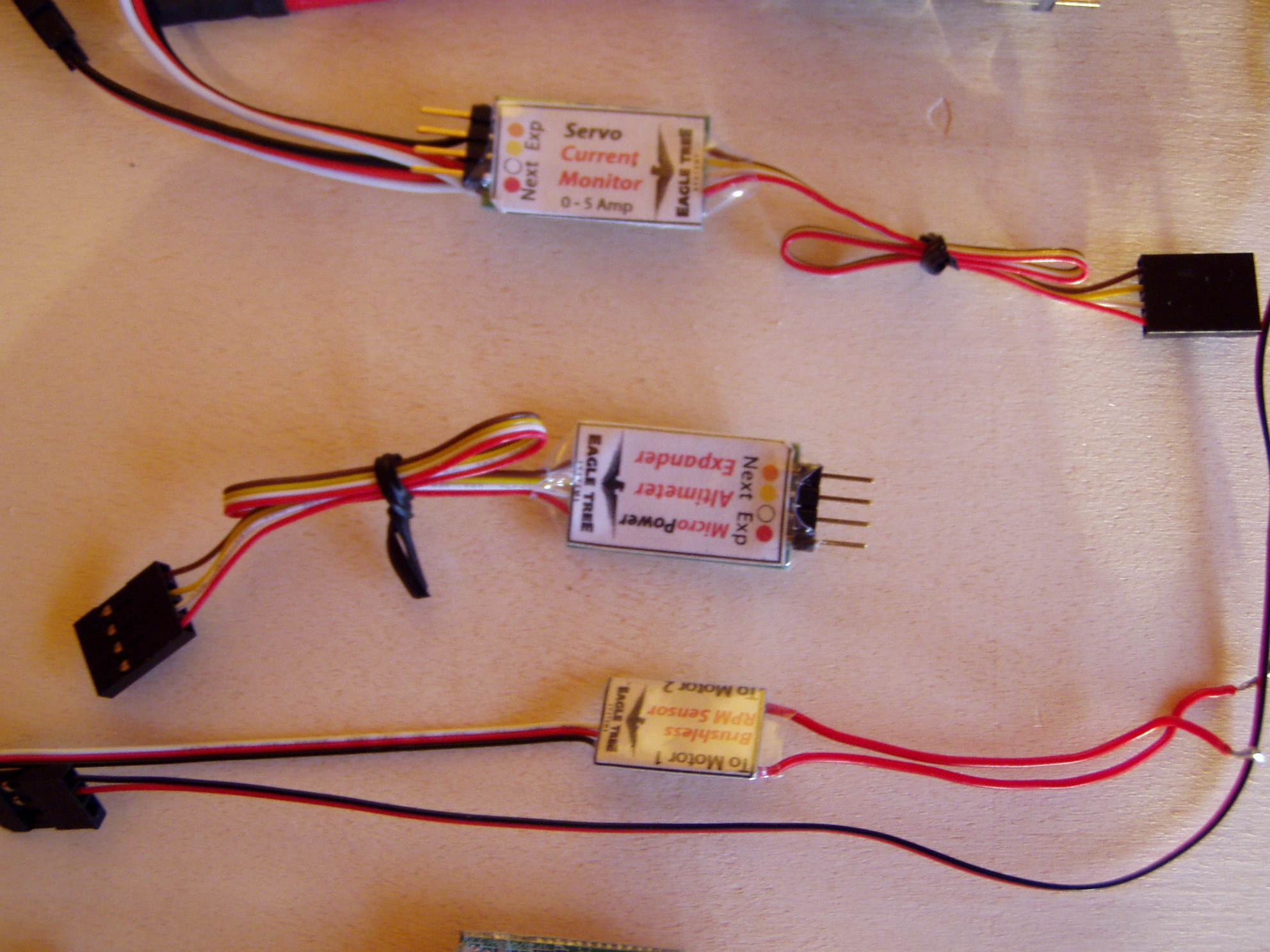

- Brushless Sensor, Current Servo(BEC) Sensor, und Höhensensor....

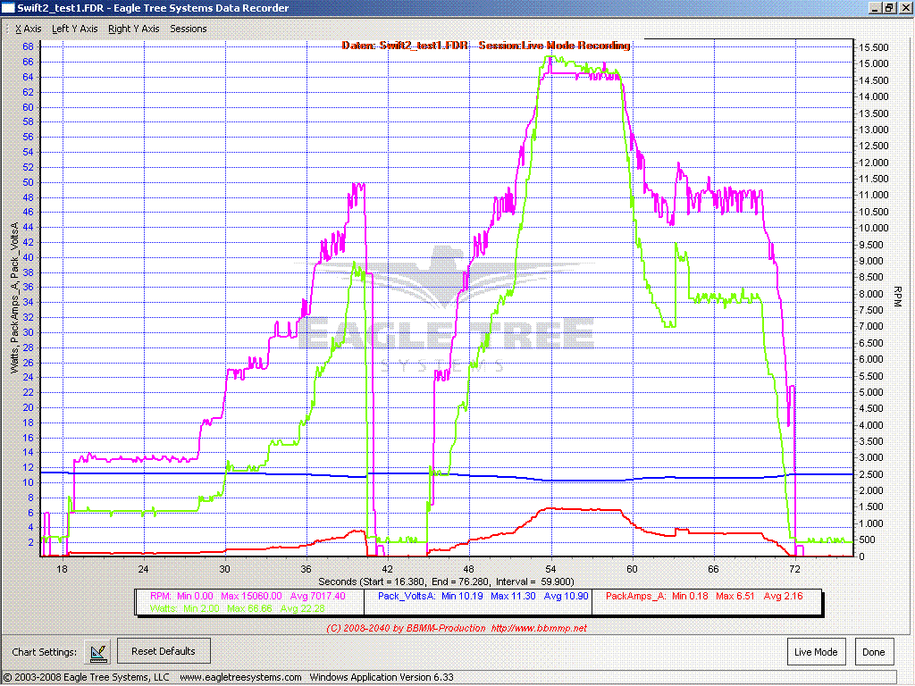

Hier noch ein letztes Screenschot bildchen vom Swift 2 BODENLOG im Live Mode... morgen werde ich wenns zeitmässig geht meinen ersten fluglog machen .....
aber die werte stimmen überein mit den div. Rechnern... also W, A, und was der Motor bei Vollast so zieht ...
Richard
Richard
- Bodenlog meines Nuri Swift 2 mit nicht geladenen Akku.. und ohne Alti und speed sensor (in der Wohnung schwer möglich
