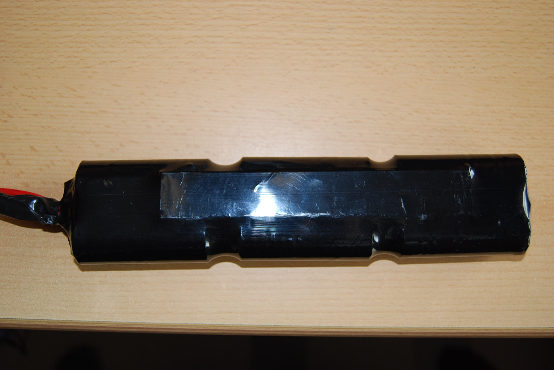

P.S.: Ganz so stimmt es mit dem direkt reinpassen nicht - du musst die LiIon bzw. NICE am besten mit etwas Moosgummi dicker machen, damit sie schön halten -hier hat es übrigens jemand ganz genau gemacht - so sieht das in etwa aus. ich hab's ähnlich gemacht, aber nicht so aufwending, sondern einfach nur direkt Moosgummi drüber mit schwarzem Isolierband und fertig

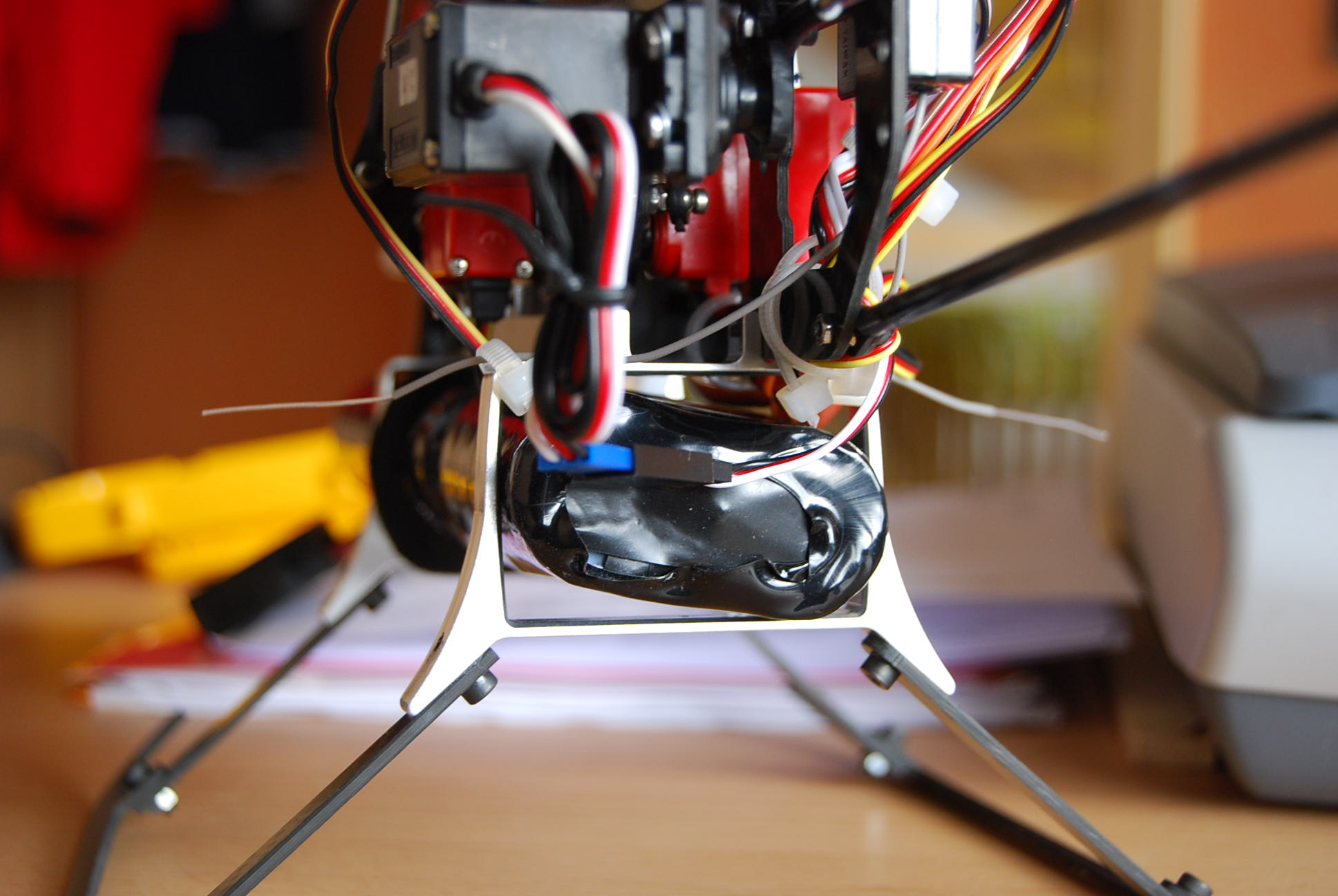

#10 34mm Akkuhalter
ich habe mir von Stefan die 34mm Akkuhalter geben lassen. Da passen nun meine 6s lifepo's rein. Das schoene an den 34mm Akkuhaltern ist, das ich NICHT die Papierummantelung der Zellen entfernen muss, damit die Zellen hineinpassen. Ich habe sogar noch oben und unten eine 1,5mm starke carbon-platte hineinbekommen, um das Pack ein wenig stabiler zu gestalten.
Flugzeit ist bei weitem nicht so gut wie bei den oben genannten Zellen, da die lifepo's (aus dem dewalt-pack) nur 2300mAh haben. Dafuer habe ich aber 3 packs - und mit dem Pulsar betraegt die Ladezeit weniger als 10min pro Pack nach Abkuehlung...
Motor Orbit 15-12 mit Kontronik-regler.
gruesse
behn66
gruesse
behn66
