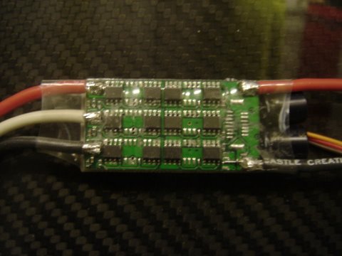

Außerdem ist die Bestückung mit den FET`s auf der Rückseite etwas anders als bei einem Shop abgebildet. Bei mir sind zwar auch 3 x 4 Fet`s, aber in unregelmäßigen Abständen. Auf den Kabeln steht Castle Creations, auf den Platinen finde ich nichts.

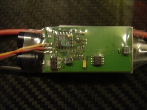

Ich hänge noch zwei Bilder von meinem Regler an, aber die Rückseite sieht schon mal anders aus.
leider steht in der Anleitung nichts, außer dass die Programmierung der Gasfunktion in 4 Stufen erfolgen kann, keine Spur von zuerst im Stellermodus und dann im Gouverneur-Mode, auch von weiteren Parametern im Gouverneur-Mode steht weder in der gedruckten Beschreibung, noch in der aktuellen Anleitung bei Castle Creation irgend etwas.
Wenn ich wüsste, dass es ein aktueller Regler ist, würde ich ja noch in das USB-Kabel investieren, aber....

So wie ich das sehe müsste der Regler - wenn es ein 60A Regler ist auf der Rückseite (gleiche Platine) auf der die FETs sitzen nochmal eine komplette Lage FETS haben.
Leider sind die Bilder in den Shops nicht immer unbedingt aktuell, so dass da draus überhaupt nicht hervorgeht ob du nen Regler der neusten Generation hast.
Das ist aber nicht soooo wichtig. Wichtig ist dass die aktuelle Software drauf ist. Aber nicht die letzte Beta Version. Von der sagt man, dass sie Schwierigkeiten mit manchen Motoren hat.

Schicke die Bilder einfach an den Castle Creations Support, die sind dort recht schnell und hilfsbereit und können dir auch sicher sagen, ob sich der Kauf eines Programmierkabels lohnt!
