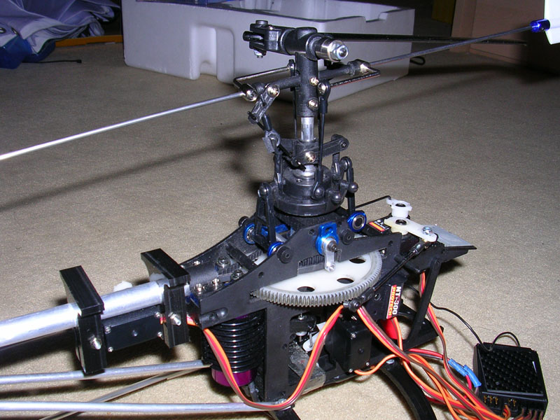

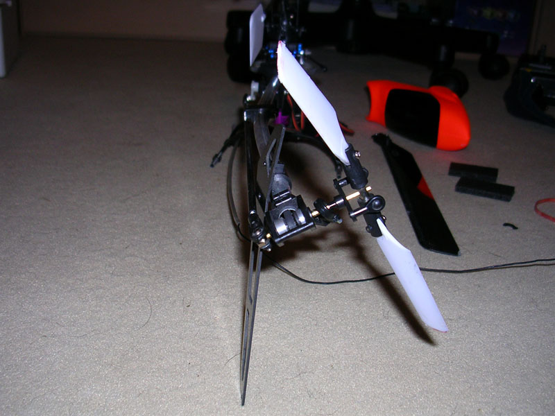

Hi Leute,
bin gerade aus einem halben Meter abgestürtzt...
Bin schön am schweben gewesen (mit Trainingsgestell) und urplötzlich kippt der Heli mit der Nickanlenkung voll nach hinten weg. Habe versucht dagegenzusteuern was aber nicht möglich war. Die Schraube zur Anlenkung hin hatte sich gelöst... ich hatte keine Schraubensicherung rein gemacht. Also wars ganz allein mein Fehler, das nervt am meisten! Nur ein bischen Locite und nichts wäre passiert... Jetzt wird er erstmal zerlegt und geschaut, was alles so kaputt ist.
Das eine Rotorblatt hats gleich ins Heckrohr gefetzt, wobei das schöne Carbon Höhenleitwerk weggeflogen ist (zusammen mit dem Blatt). So weit, das ich es NICHT mehr gefunden habe... (das Leitwerk)
Bitte sagt mal nichts zu meiner Elektronik, ich weis, dass es nicht die Besten Komponenten sind! (auch die Kabelverlegung ist nicht toll....)
Ein Gy240 wird aber heute noch bestellt.

Ja, genau die meine ich. Sie ist in den Aluhebel hineingeschraubt. Am anderen Ende der Schraube sitzt dann auf einem Kugelkopf das Gestänge zum Servo.
Ersatzteilkosten halten sich noch in Grenzen. Bin erst auf ca. 20€ gekommen. Muss mir aber die komplette Mechanik nochmal genau anschauen!
