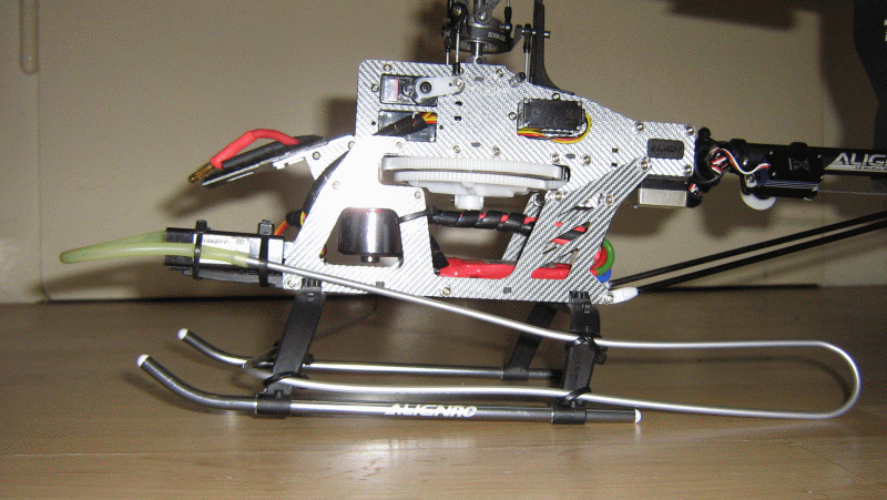

Ich hab den Jazz hinten zwischen den Chassisplatten eingebaut.
Empfaenger nach vorne unter die Akkurutsche. Dadurch ist der Empfaenger
auch weitmoeglichst von den Hauptrotorlagern entfernt, hatte schonmal
wegen defekten Lagern einen fastabsturz durch Holds im Sekundentakt...und
der Empfaenger ist eh das guenstigste Teil im Rex...
Gruss Andre

- IMG_1453.gif (187.87 KiB) 200 mal betrachtet

das ist auch sehr nett
bei meiner Lösung sieht man mehr von den Kabeln. Mal sehen wie ich es dann am Schluß löse
Oder auch so lasse
Gruß Tim
Oder auch so lasse
Gruß Tim
