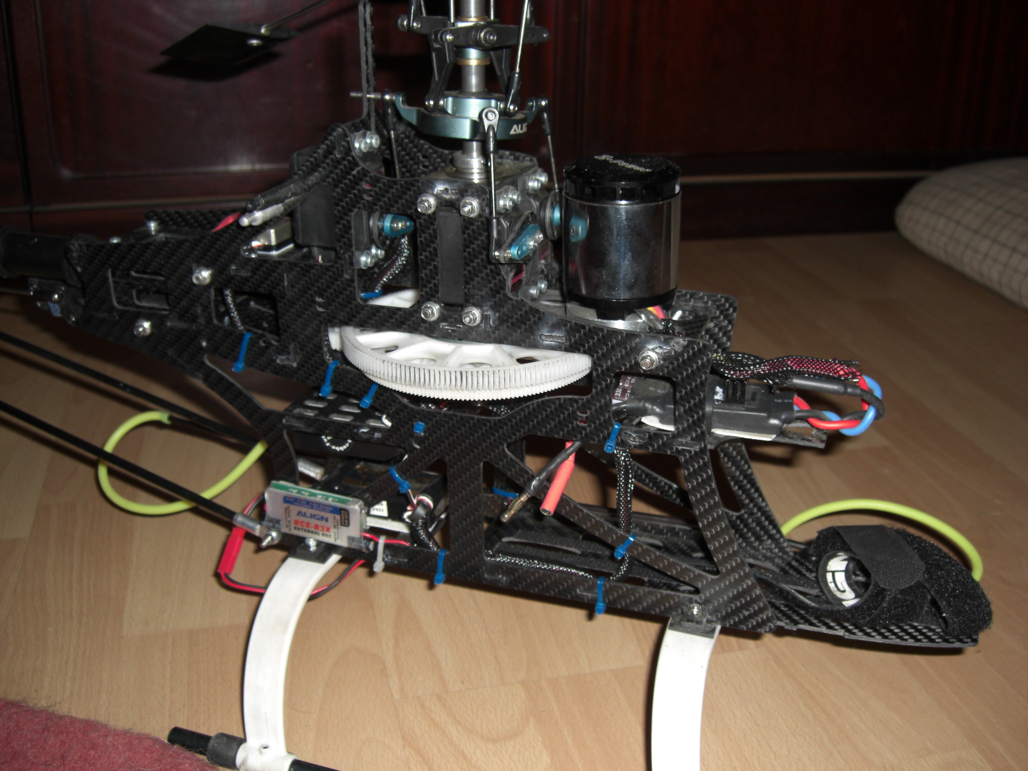

Hallo Leute,
Da ich mich letzendlich entschieden habe, meinen Rex mal etwas unkonventionnell aufzubauen, nämlich mit 14S1P Li-FePo, stellte sich mir die Frage auf Grund des Schwerpunkt zu einem tuning chassis zugreifen. Da ich nicht nur Modellschrauber sondern auch Modellbauer bin, wollte ich meine eigennen Ideen umsetzten. Gesagt und getan und ran an die Arbeit, aber es war doch deutlich aufwändiger als ich gedacht habe !
Meine Wünsche,Kriterien für die Umsetzung:
Alle originalen Lagerböcke, Tailboomcase, Motorplatte, Landegestell sollten erhalten bleiben. <-- erledigt
Motor on top, um raum Für Li-FePo zu schaffen. <-- erledigt
Chassisverbreiterung auf 56mm um Li-FePo als zweireihige Inlinepacks ins chassis zu bekommen. <-- erledigt
Push-Pull sollte rausfliegen. <-- erledigt
Ich habe hiermit sicherlich nicht das Rad neu erfunden ! Aber ich bin doch ein wenig erfreut (stoltz) meine Ideen umgesetzt zu haben. Vielleicht rege ich hiermit die Gedanken Anderer an, die ähnliches vorhaben.
Zum Schluss:
Sorry für die schlechte Fotoqualität, ich habe so viele schöne Fotos von dem Aufbau geschossen und fast alle sind unscharf, weil meine Digi leider den Geist aufgegeben hat. Ich habe die besten aus dem Müll rausgesucht !
Matthias

Die Fotos sind OK und das Chassis find ich mal richtig gut!!!!
Saubere Sache ;)

wie ist das gewicht im vergleich zum originalchassis?

3d hat geschrieben:wie ist das gewicht im vergleich zum originalchassis?
Das Kann ich dir im Augenblick nicht beantworten, wegen fehlender Waage.
Ich würde aber schätzen das trotz Push-Pull entfernung das Chassis ungefähr das selbe wiegt. Ganz einfach, da das CFK 2,2 mm stark ist und das Orgi nur 1,7 und susätzlich sind einige kleine Aluteile hinzugekommen, wie: Servoblöcke für die Rollservos + Aluservohörner, drei Aluabstandsstücke für die Bodenplatte und ein paar Verschraubungen mehr.
Ich denke das wird sich ungefehr ausgleichen !
PS: Aber das Chassis ist bestimmt doppelt so steif wie das Original !!!!!
Matthias

das finde ich ja mal total geil!! Sehr schön verarbeitet!! Die Scheiben um die Servohörner sehen auch richtig klasse aus.
Könnte mir vorstellen, dass es da Nachfrage gibt.

Wo kann man den solche CFK Schneidarbeiten in Auftrag geben? Oder wie hast Du die Teile geschnitten?

scotty600 hat geschrieben:Wo kann man den solche CFK Schneidarbeiten in Auftrag geben? Oder wie hast Du die Teile geschnitten?
Also als erstes, die Teile sind gefräst. Wenn man nicht die Möglichkeit hat so wie ich in meiner Firma, kann man sich ein Frässervice suchen. Frässervices gibt es wie Sand am Meer, du wirst sicherlich auch hier im Forum fündig.
Suche nach Frässervice bei Tante Google
Nur so als Info: Ich fräse aus Zeitgründen nur für mein Eigenbedarf !

Aber sag, warum baust Du denn die billigen Plaste-Lagerblocks in so ein tolles Chassis ein und nicht die edleren Alu-Blocks?

niggo hat geschrieben:Aber sag, warum baust Du denn die billigen Plaste-Lagerblocks in so ein tolles Chassis ein und nicht die edleren Alu-Blocks?
Da hast du sicherlich recht. Spätestens wenn ich das erstemal ne Wiese mit dem Dicken umgeflügt habe, denke ich darüber mal nach :D
Jetzt ma im Ernst, als nächstes werde ich mal meine Elektronik komplettieren mir fehlen noch Empfänger und Regler. Als Regler habe ich den Jive HV 80 im Auge ! Nach der Anschaffung des Reglers, werde ich mir dan Taschentücher ins Portmonai legen :D

aber mal ´ne Zwischenfrage. Existiert dein 600´er noch? Ich hätte vielleicht schon das Microhelis Chassis, aber dort kann ich anscheinend das originale Heckgehäuse nicht nutzen was bei deinem geht.

Anscheinend "knapp daneben" :wink: TT und Riemen passen, Box für TT ist sogar gleich dabei.. Nur für extrem Modelle bauen wir nen breiteren Riemen ein :oops: da taugt der Align Riemen nicht lang..
