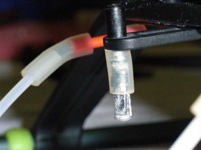

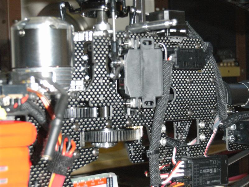

Mach ich doch:D
Da meine T-Rexhaube keine Löcher hatte konnte ich sie so anpassen wie ich sie brauchte.
Die Haubenhalter sitzen auch an der original Stelle da musste im Chassi nix gebohrt werden auch beim Plastechassi nicht.

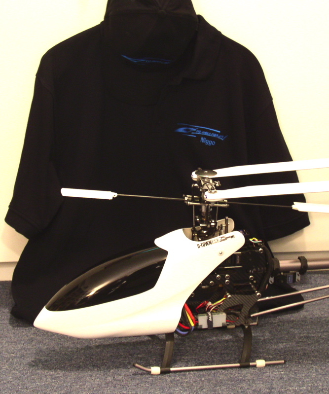

Auch wenn die Fotoquali noch bescheiden ist, musste ich das mal eben einstellen:
Neue GFK-Haube und Weiße Dämpfergummis fürs Landegestell (die waren wochenlang nicht zu kriegen). Ich werd noch mal am WE schönere Fotos machen. Und echt cool: Personalisiertes RHF-Polo + Cappi.

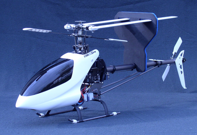

Zur Quali: Die beiden Hauben, die ich bestellt hatte, waren sehr sauber verarbeitet und sauber lackiert. Jede Haube war zusätzlich zum Gaui-typischen Plastikbeutel in einem blauen Karton verpackt. Das hatte bislang immer gefehlt. Schäden waren daher nicht vorhanden.
Leider ist das GFK-Material nicht sonderlich stark. Auch die gebohrten Löcher für die Haubenhalter sind nicht verstärkt. Das macht z. B. Align besser. Dafür passt die Haube ohne Modifikationen. Das ist bei den Rexen meist anders.
Mein Fazit: Für nicht mal 23 Euro ein gutes Preis-Leistungsverhältnis, vor allem bei der Größe der Haube. Andere Hauben sind stabiler, dann aber stets teurer. Wer eine weiße GFK-Haube für den Hurri sucht, kommt IMHO nicht an der neuen Gaui-Haube vorbei. Mal sehen, wie lange die hält.
