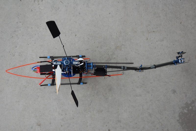

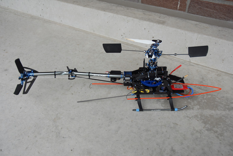

Danke für die aufmunternden Worte. Wie angekündigt, hier nun die Bilder. Das Höhenleitwerk werde ich wohl zurechtstutzen, damit es wieder symmetrisch ist. Wie ist das mit den Paddeln, eínfach entgraten und wieder drauf, oder auf jeden Fall auswechseln?

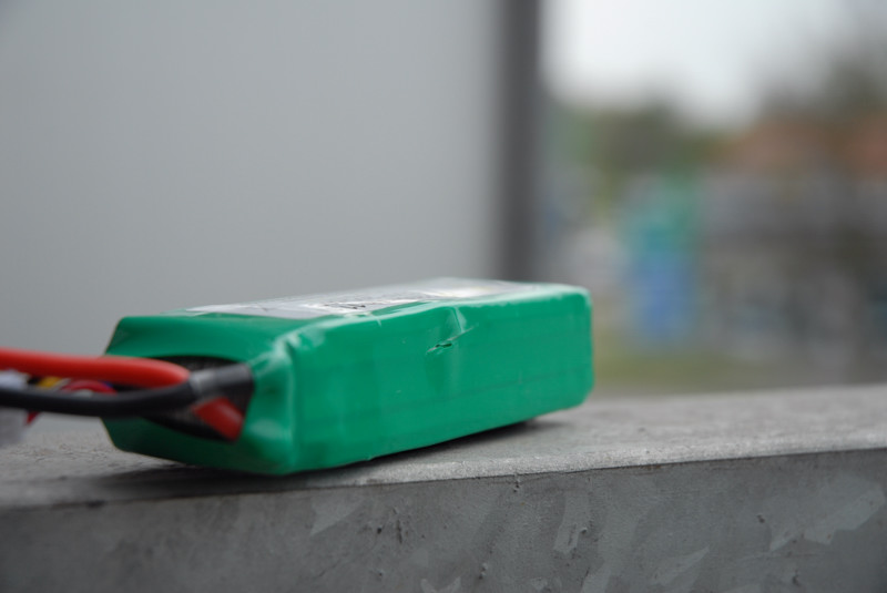

Ein anderer Punkt ist der Lipo. Nach den bisherigen Schilderungen hier über geknickte Lipos tendiere ich zu der Ansicht, daß die Delle in meinem Akku nicht schlimm ist, die eigentliche Zelle scheint dicht zu sein. Wie würdet ihr das handhaben, weiterbenutzen und die nächsten Zyklen genau beobachten, was der Akku macht?
Ersatzteile sind bestellt und angeblich auch schon unterwegs, vielleicht fliegt er ja am Wochenende schon wieder.
Mein derzeitiges Problem besteht darin, daß ich den Heli nicht schnell genug abgefangen bekomme, wenn er wegdriftet. Ein anderes Problem habe ich damit, daß ich den Heli oft nicht waagerecht gelandet bekomme. Kann man den Rex irgendwie eigenstabiler hinbekommen?
Für meinen nächsten Outdoorversuch werde ich mir ein großes, weites Feld suchen. Dort kann man notfalls einfach Pitch reinhauen in der Hoffnung, damit Höhe zu gewinnen und dann eine stabile Fluglage wieder erreichen zu können, statt schräg aufzuschlagen.
Ich bin mir auch noch nicht schlüssig, ob ich wieder ein Trainingsgestell anbaue. Einerseits hat mich das schon bei vielen schiefen Landungen gerettet, andererseits habe ich es im Verdacht, am letzen Crash nicht ganz unschuldig zu sein. Aber so lange ich nicht halbwegs zuverlässig waagerecht landen kann, mag ich eigentlich noch nicht drauf verzichten.
Tilo

- Lipo-Knick
- DSC_3808k.jpg (67.13 KiB) 912 mal betrachtet
- Lipo-Knick
- DSC_3807k.jpg (93.34 KiB) 912 mal betrachtet

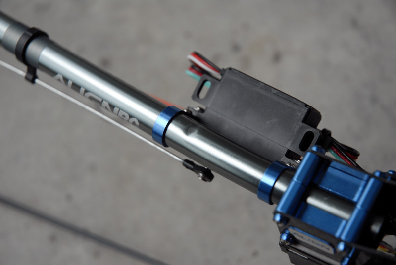

- Einschlagstelle nahe Heckservo. Gut, daß da kein Gyro war!
- DSC_3806k.jpg (86.76 KiB) 913 mal betrachtet

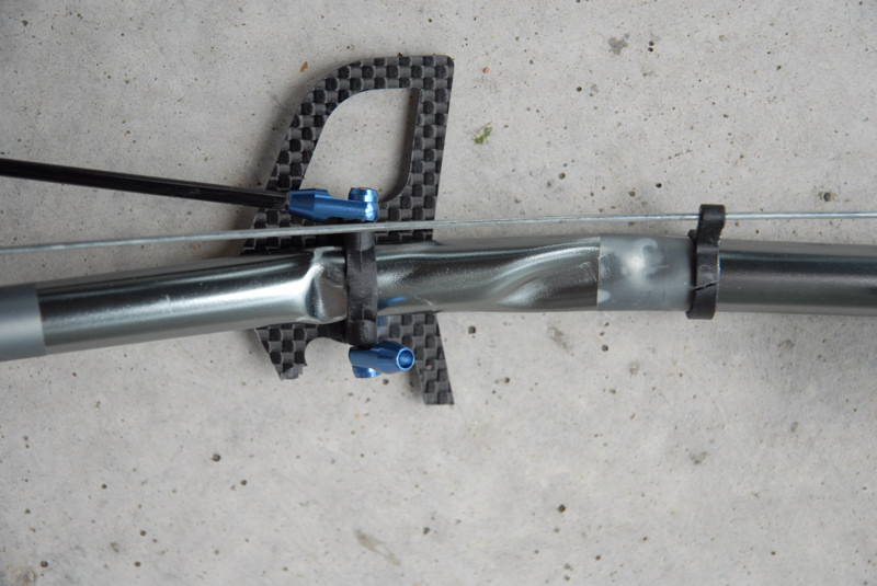

- Dellen, wo man hinschaut und gerissene Gestängehalterung
- DSC_3805k.jpg (122.47 KiB) 916 mal betrachtet

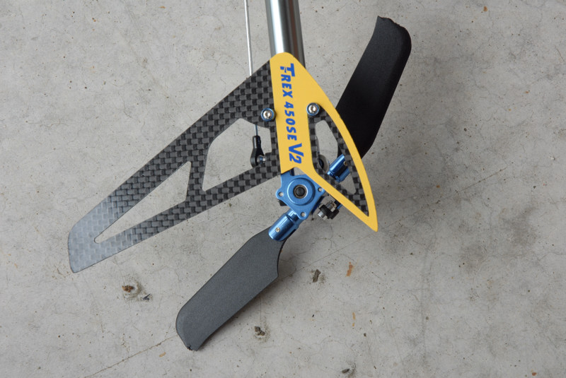

- Heckrotor
- DSC_3800k.jpg (138.69 KiB) 918 mal betrachtet

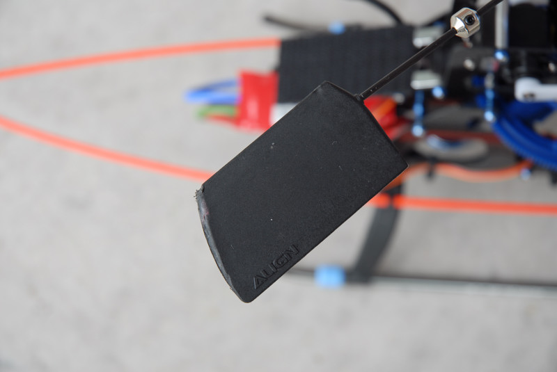

- ausgefranstes Paddel
- DSC_3798k.jpg (74.17 KiB) 917 mal betrachtet

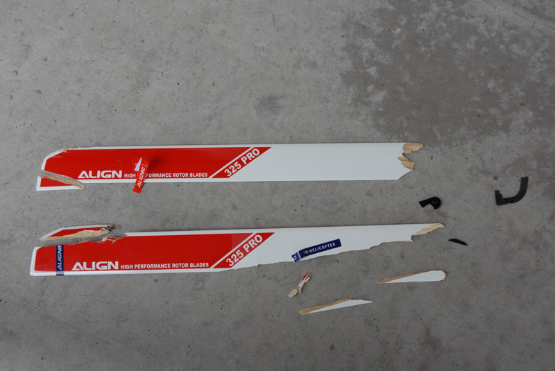

- Hauptrotorblätter und was ich sonst an Kleinteilen wiedergefunden habe
- DSC_3795k.jpg (116.69 KiB) 918 mal betrachtet

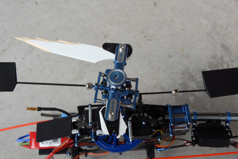

- Rotorkopf
- DSC_3794k.jpg (120.97 KiB) 922 mal betrachtet
- Gesamtansicht
- DSC_3788k.jpg (121.86 KiB) 929 mal betrachtet

das sieht böse aus kommt aber vor. Mein Vorschlag wäre, die Paddelstangengewichte ganz außen zu positionieren - er schwebt da viel stabiler, ohne allzuviel Agilität im Rundflug einzubüßen. Übungslandegestell würde ich keines mehr montieren.
Viele Grüße und many happy landings
Hannes

Zum Lipo kann ich nichts sagen, würde wie du shcon gesagt hast genau gucken wie er sich verhält im laufe der Zeit.
