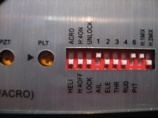

ah das mit dem Programmieren ist so eine Sache, die Fernsteuerung ist eine menschaniche also keine Computergesteuerte sie hat kein Display order ähnliches.
Daher auch die order der mx12 ;o)
Evtl. haben wir ja so schon das Problem gefunden... das sie vieleicht nicht ausgelegt ist dafür...

anbei mal ein Foto von dem Teil

Hallo!
Auf der Bedingungsanleitung
-> http://www.himodel.com/en/rc_manuals_url.php?id=32
ist auf Seite 6 der Airplane Mode beschrieben. Deine ist wie auf dem Bild zu sehen ist auf Heli Mischer programmiert... die Frage ist ob sie auf 120° oder 90° arbeitet...
Wenn du das Fadenkreuz im Gamecontroller Fenster bewegen kannst dann sollte es okay sein. Kann nur sein das ein anderer Kanal sich mit bewegt. Keine Ahnung wie Heli-X drauf reagiert, im Notfall kannst du die Kanalzuweisung auch händisch machen! mach einfach die Kalibrierung durch und dann schau nach was sich alles in dem Fenster von Heli-X bewegt. Hast die Taumelscheibe mal drinnen, sollte es kein Problem mehr sein!

Siehe Link oben! Dip-Schalter hab ich erkennen können... steht auf Heli Mode mit einem gedrehten Kanal... allerdings hab ich keinen Hinweis gefunden welche Taumelscheibe. Welchen Heli fliegst du damit?

Dann muss es 120° sein! Das geht nicht... wenn du wie im Manual beschrieben aud Airplane umschaltest sollte es gehen!

Hi nochmal,
habe wie du beschrieben hast nun auf "ACRO" umgeschaltet nun gings direkt auf Anhieb auch unter der Windows Kalibrierung... jetzt muss ich nur gucken, das wenn ich unter der Roll "X-Achse" den Hebel nach links drücke keinen Wert von +8768 stehen habe.... dann sollte es endlich funktionieren

Schön zu hören! Würde einfach mal die Kalibrierung unter Windows machen, dann sollte der Wertebereich stimmen!

Es geht nun 100%, es war einfach mein Unwissen das ich nicht den Dip Schalter umgelegt habe, habe nun insg. nur 2x kalibrieren müssen.
DANKE DIR.
