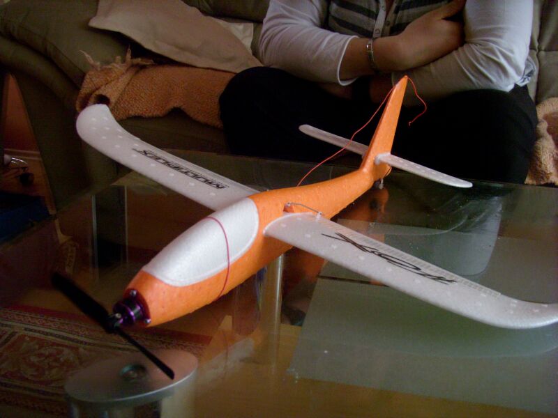

Hier ein Bild meiner kleinen Fox :D
und eins wie sehr sie meinem Junior gefällt :shock: :D
lg Tom
