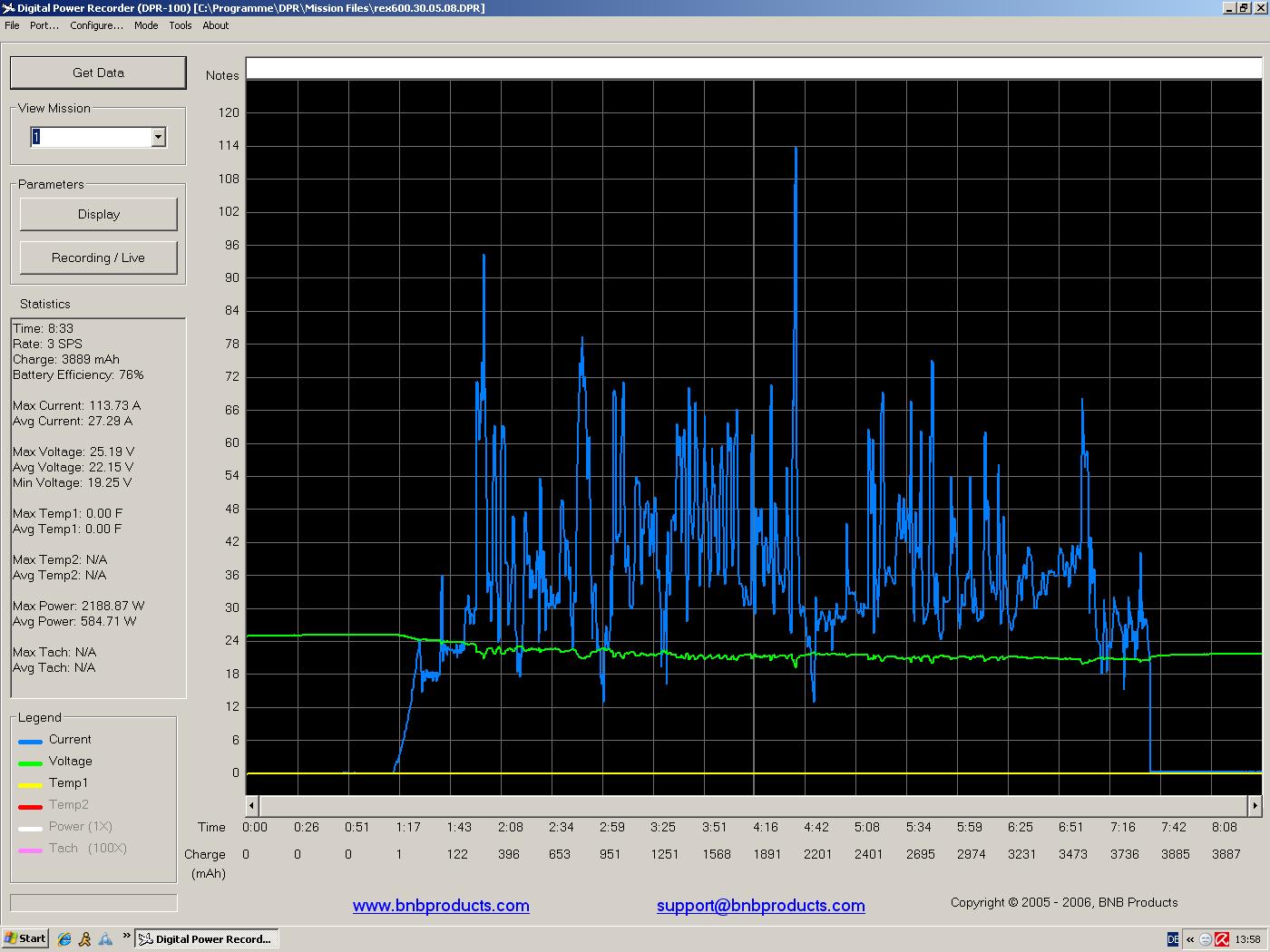

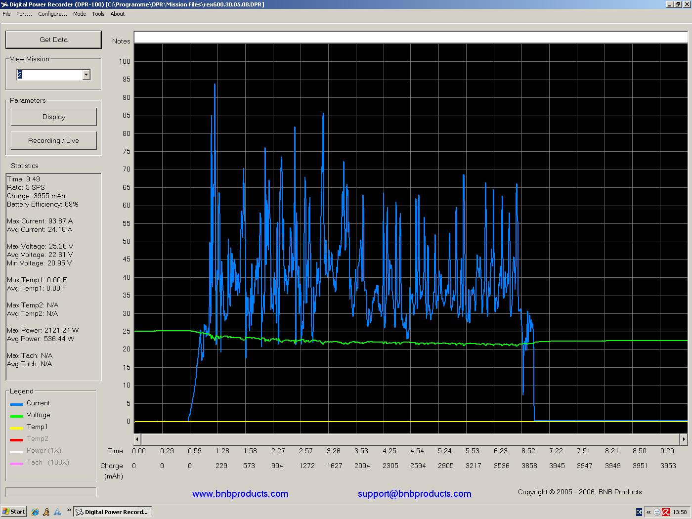

Hallo Zusammen !!!
Habe heute das erste mal meinen Logger mit eingepackt. Schneller Rundflug, Rollen, Überschläge und Rückenflug. Den Peak dem man auf dern Log sieht da war ich auf dem Kopf und hab dann mal voll negativ Pitch gegeben. Nur mal so......
Bin selbst verwundert das der XL Motor doch soviel dampf hat.
Akku war ein SLS ZX 6S 5000 25C,
600er Blattschmiedblätter.
Alu Chassie.

fragt sich eben, was bei dem Motor bei solchen Peaks noch an der Welle ankommt. Beim 600L im T-Rex hatte ich auch schon Peaks von knapp unter 130A.TimoHipp hat geschrieben: Bin selbst verwundert das der XL Motor doch soviel dampf hat.

mhm, gut, was der motor macht ist eine sache, aber viel beeindruckender find ich die accus. die interessiert das nämlich mal so gut wie gar nicht

jeppchrisk83 hat geschrieben:mhm, gut, was der motor macht ist eine sache, aber viel beeindruckender find ich die accus. die interessiert das nämlich mal so gut wie gar nicht
die spannung bleibt ja fast durchgängig "gleich" - also kaum bis gar keine Einbüche

Hoffe mal , das meine ZX bald kommen........
krass wie stabil, und das sind "nur" die 25C !

(Weil ich keinen Sensor dafür habe, bzw ich gar nicht weiss ,ob ich das Überhaupt anschliessen kann.....)
Akkus hatten ca 18°C

3d hat geschrieben:3,2V bei 22C finde ich gar nicht so gut.
waren die akkus kalt, oder was?
und warum logst du nicht die drehzahl?

es sind knapp 2,2kw leistung ! bei nem 25C 6s lipo, der auch noch kalt war wo dann auch noch bekannt ist, dass die sls zx es sehr gerne warm haben um sich voll zu entfalten.

3d hat geschrieben:warum bist du jetzt beleidigt?
hab doch nichts gesagt.
3,2V beim 20C peak ist nun mal nicht gut.
die zellen sollten eigentlich besser gehen.
