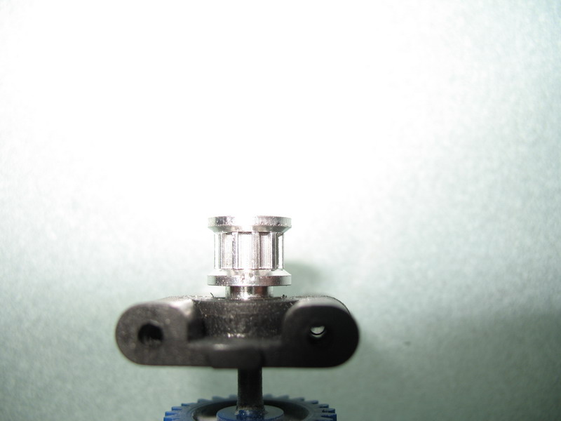

hab mir vor kurzem in meinen T-rex 450S einen neuen Heckantrieb eingebaut. Mit dem blauen Zahnrad.
Zuerst hab ich das Ritzel nur von Hand fest auf die Welle gepresst, was natürlich nicht hielt.
Dann hab ich das Ritzel heiss gemacht und auf die Welle aufgeschrumpt.
Als ich dann heute fliegen war drehte sich der Heli, wie schon zuvor immer nur im Kreis.

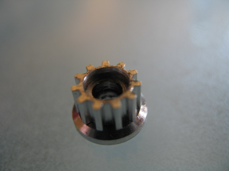

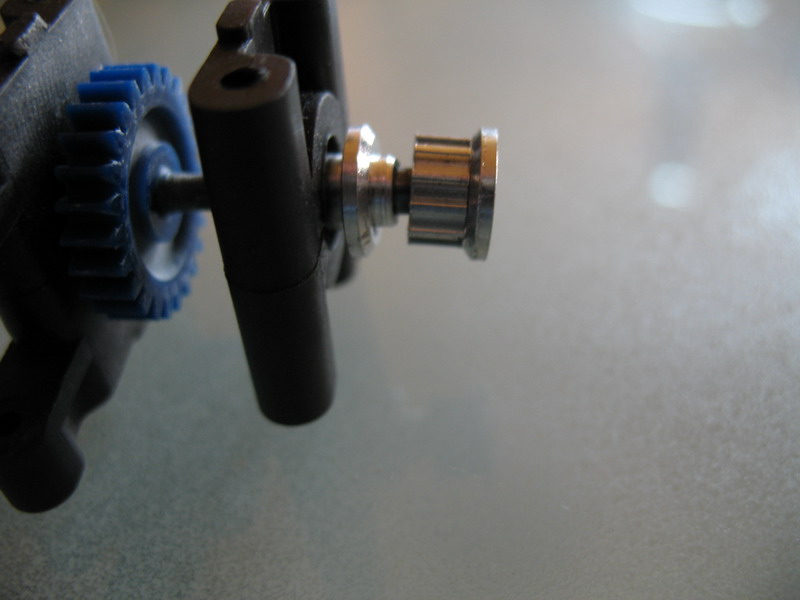

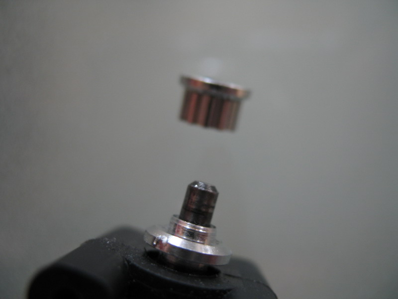

Dann hab ich mir das Ritzel wieder angeschaut und musste feststellen dass es auf einmal 2 Teile waren. Der untere Teil war fest auf der Welle und der obere Teil mit der Verzahnung liess sich ganz locker auf der Welle drehen.
Ist das Normal dass das Ritzel aus 2 Teilen besteht ? Und falls ja, wie krieg ich das ordentlich fest auf die Welle montiert ?
Hab mal ein paar Bilder angehängt....So wie es aussieht besteht das Ritzel wirklich aus 2 Teilen.
Heckantriebsritzel defekt ?

Moin,
dass es aus 2 Teilen besteht ist mir auch neu, aber fest bekommst du es damit: Loctite Welle-Nabe

Es geht auch mit Loctite 648 und mit R48 (letzteres liegt den Rex-Kits bei). Da sollte man aber 1 Tag Aushärtezeit abwarten.
Und man sollte auf die Höhenjustierung des Ritzels achten, daß es dir nicht so passiert wie mir...
http://www.rchelifan.org/fpost386480.html#386480
Im gleichen Thread steht 12 Beiträge weiter oben, daß Loctite 648 ein geeigneter Klebstoff ist.
Gruß, Wilhelm

Loctite 648 hatte ich schon bestellt um das Ritzel auf die Welle zu kleben. Da es aber nicht rechtzeitig hier war hab ich es einfach mit aufschrumpfen versucht.
Der untere Teil ist ja auch noch fest auf der Welle, das muss ich jetzt erstmal wieder runter kriegen ohne Abzieher
Hoffe dass der Kleber heut noch kommt. Blöder DPD.
Aber von der Höhe muss es eigentlich hinkommen, weil das Ritel ja auf den Lager aufliegt, aber werd ich vorsichtshalber doch nochmal überprüfen.

ich hatte das ritzel auf der heckwelle plöztlich 2 geteilt...schein normal zu sein aber meins war auch kunststoff, nicht metall. also ich hab meins wieder zusammengeklebt

So, meine Lieferung ist heut gekommen.
Hab das Ritzel jetzt auch wieder zusammen geklebt...Ich hoffe dass es jetzt hält.

Das gleiche ist mir heute auch passiert. Das Alu Ritzel hält jetzt, aber jetzt ist das andere Lose.robin-1712 hat geschrieben:ich hatte das ritzel auf der heckwelle plöztlich 2 geteilt...schein normal zu sein aber meins war auch kunststoff, nicht metall. also ich hab meins wieder zusammengeklebt
Mit was hast du das denn geklebt ? Das Loctite ist nur für Metall, oder ?
