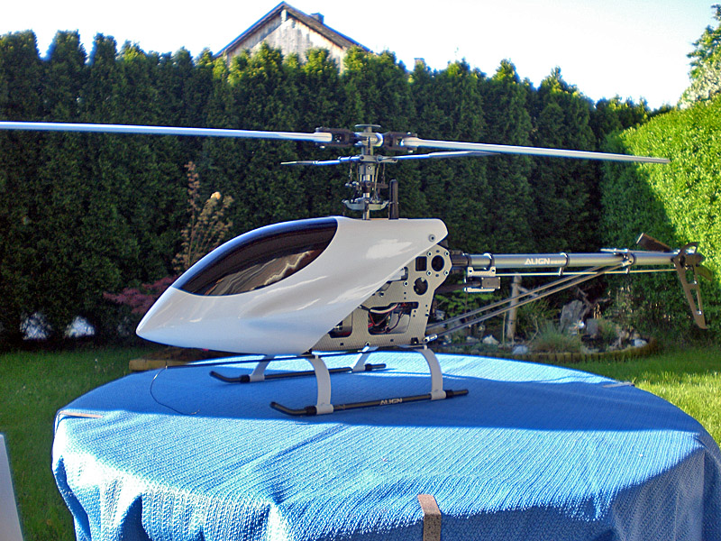

Habe am montag meinen Rex bekommen und am Donnerstag war er auch dann schon Flugfertig.
Verbaut sind:
TS-Servo: 3x Futaba S3152
Heckservo: Futabe S9254
Gyro: Gy401
Motor: Align XL
Regler: Align
BEC: Align
Rotorblätter: 550er HT
Sender: MX-16s
Empfänger: SMC 16scan
Lipo: 2x3S 4000mah
Sollte für normalen und schnellen Rundflug noch ausreichend sein.
Gedacht habe ich an so an 1600-1700 Rotor Drehzahl.
Was ich noch nicht verstehe ist,
als ich den Hurricane550 zusammenbaute,
gab mir die Anleitung eine Voreinstellung am Heckrotor vor. Etwa 5°.
Beim T-Rex nicht :?:
Irgendwelche Tips von euch ?

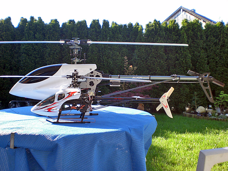

Hier mal ein paar Bilder, auch von der Kabelverlegung.
Gruß Tom

Glückwunsch!
den empfängerlipo würd ich allerdings noch sichern. der könnte sich bei piruetten selbständig machen und dann isses vorbei

Beitrag von Da.LOBO »
Ihr sieht ja auch alles :D
Der Empfängerlipo ist einmal an der Platte mit Klettband befestigt und zusätzlich noch mal aussen rum mit Klettband befestigt..
Da kann ja wohl wirklich nichts mehr passieren oder doch ? :shock:
ähm.... piruetten ? Bin ja kein Eiskunstläufer :D :D
Ne flieg nur schnelle Rundflüge.. Kunstflug ist nicht mein Ziel.
Gruß TOm
Wieso verlegst Du nur die Kabel vom Gyro sauber?
Also ich fliege so auch mit meinem Hurricane 550 mit Rumpf der 3,3kg wiegt etwa 9 Minuten bei 1500/1600 Umdrehungen und den 550er HT Blättern.
Normale Rundflüge.
Wie es beim T-Rex ist, kann ich noch nicht sagen. Werde aber auch mal diese Drehzahl am Anfang benutzen.
Der Motor ist ja auch etwas stärker am Rex also wird er bei meiner Flugweise schon so um die 6-7 Minuten durchhalten.
Geschaltet sind die Lipos so:
1.Lipo
+ zum Regler
- zum Lipo 2 auf +
2. Lipo
- zum Regler.
somit habe ich bei 2x 3S und 4000mAh meine 22,2V und 4000mAh.
Wer noch ein Ladegerät hat, das nur bis 5S geht, ist das zum Vorteil und erspart sich einen Neukauf eines anderen Ladegerätes.
Somit könnte er die 3S Lipos nacheinander laden.
Mein Ladegerät kann bis 6S und lade mit einem Y-Stecker beide Lipos gleichzeitig auf. Als würde ich einen 6S laden.
@ Hausi: Wieso, sind die anderen Kabel,
nur weil man sie sieht wenn die Haube unten ist, nicht sauber verlegt ? ;-)
Finde dass sie ganz gut verlegt sind und Störungen ausgeschlossen sind.
Vorderen Servokabel und Antenne auf der linken Seite,
Motor, Regler und BEC auf der anderen Seite
Gruß Tom
