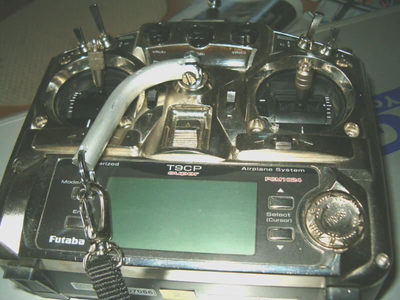

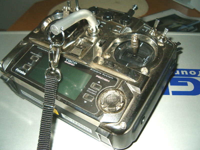

'nabenst,
wie sachte der Scheng Pütz immer so vielversprechend: "Isch hab' da mal was vorbereitet"!
Ein Stück Rund-Alu aus dem Baumarkt, 10 mm stark, hatte ich eben noch herumliegen.
Etwas gebogen, zwei Löcher 'reingebohrt, einen Schlitz 'rausgefeilt und feddich.
Zwar für eine FF9, aber dort ging mir das Gekippel nach hinten auch schon immer auf den Senkel.
Gruss,
Thilo
Gruss,
Thilo
- FF9-2-2.JPG (70.95 KiB) 910 mal betrachtet
- FF9-2-1.JPG (81.85 KiB) 922 mal betrachtet
