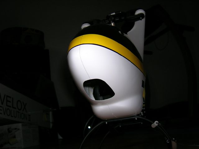

hat schon jemand von euch den Logo 600, oder den 500 an heißen Tagen flogen?
Ab 25°C Außentemperatur staut sich bei meinem Logo 600 die Heiße Luft unter der Kabinenhaube, daß der Regler bis 60°C an der Oberfläche bekommt. Nach einem Flug ohne Haube habe ich nur maximal 38°C gemessen.
Bei genauerer Betrachtung muß ich feststellen, daß die vorgesehene Position des Reglers denkbar ungünstig ist. der Motor bläst die erhitzte Luft direkt Richtung Regler, die luft kann bei der rundum geschlossenen Haube nicht zirkulieren. Eine leichte Besserung hab ich durch Löcher in der Haube, vorne unten, und oben in "Fensterbereich" geschaft. Aber für heiße Tage ist das keine ausreichende Lösung.
Jetzt wundert es mich nicht, daß so viele Probleme mit dem Überhitzen der Regler haben, wenn die Regler so ungünstig positioniert sind. Die Montage seitlich am Chassis ist nur mittels Verlängerung der Kabel (soll eigentlich nicht geschehen) vernünftig zu machen.
Hat jemand eine gute Idee!
Grüße Klaus

ich stell mal ein paar Bilder dazu.
aber besser währe doch, den Regler gar nicht so aufzuheizen mit Motorabluft, als ihn mit riesigen Kühlkörper dann in erträglichem Ramen zu halten!
Grüße Klaus

- L600 Haube.JPG (23.51 KiB) 255 mal betrachtet
- logo 600.JPG (27.53 KiB) 255 mal betrachtet

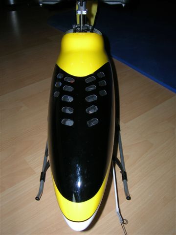

lumi
2 Logo's 1x 3D und 1x normal.. Die Drehstromkabel (Phasen) sollten nicht verlängert werden
Anschlusskabel ist kein Problem. Ich habe in beiden Fällen die original Länge. Beide fliegen mit Jazz 55 Reglern ( 8S Fepo
) und externere Empfängerstrom-Versorgung (0,5Ah / 3S Lipo ~3/5Ah uBec). Als Motoren ist ein OBL 43 (3D), bzw ein Orbit 25-12 mit Lüfter (L10) Verbaut. Die 3D Haube wurde vom Vorbesitzer gelocht, die vom L10 ist geschlossen. Beide Motoren sind nach 5-6 Minuten Flotten Rundflug (Mit Einlagen) gerade mal Handwarm..
Gruß Wendy
Gruß Wendy

..ich stelle morgen noch ein paar Bilder ein. Du kannst auch die Kabel von den Drehstromphasen verlängern. Ich würde jedoch die Länge nicht übertreiben (vielleicht so um max. 4-5cm verlängern), die Verlängerung sehr sorgfältig verlöten (Litze abisolieren, ineinander stecken, dann heiß machen und Lötzinn rein laufen lassen, doppelt einschrumpfen) und auf hochwertiges Silikonkabel achten.KO hat geschrieben:Hi Wendy,
danke für das Foto, der Logo600 hat halt doch ein wesentlich höheres Chassis. Hast du die Kabel durch die Motorplatte neben dem Ritzel nach unten? Schaut zumindest so aus.Ich bin froh, daß ich die Kabel ohne Probleme seitlich raus bringe.
Grüße Klaus
Gruß Wendy
